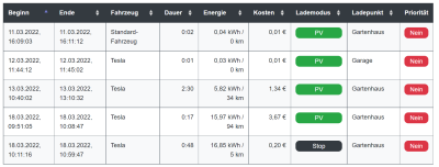

ich mal wieder ;)
Hab' vorhin eine PV Ladung durch Wechsel auf Lademodus Stop beendet. Leider taucht diese Ladung nun auch mit dem Lademodus Stop auf, sollte aber eigentlich PV sein:
Der Ladevorgang davor passt auch nicht, wobei ich mir nicht sicher bin ob das nicht noch ein Überbleibsel der Broker-Konfiguration war. Die knapp 16kWh sind in den letzten Tagen nach und nach geladen worden. Allerdings taucht nur ein einziger Eintrag von heute auf, aber eben mit der gesamten Energiemenge. Mal sehen wie sich das in das weiter entwickelt.

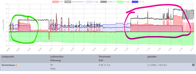

Aktuell scheint die Sonne, allerdings wurde ein aktiver Ladevorgang trotz mangelndem Überschuss nicht beendet, mir ist auf den ersten Blick nicht klar warum. Gegen 10Uhr hat das wunderbar geklappt, aber um kurz nach 11 dann nicht mehr.
2022-03-21 11:36:55,958 - {root:41} - INFO - # ***Start***
2022-03-21 11:36:55,965 - {modules.common.component_context:23} - DEBUG - Update Komponente ['Ladepunkt']
2022-03-21 11:36:55,967 - {modules.sma_shm.device:50} - DEBUG - Beginning update
2022-03-21 11:36:55,968 - {modules.sma_modbus_tcp.device:61} - DEBUG - Start device reading {'component9': <modules.sma_modbus_tcp.inverter_modbus_tcp.SmaModbusTcpInverter object at 0x739bfe98>}
2022-03-21 11:36:55,972 - {modules.common.component_context:50} - DEBUG - Update Komponenten ['EnergyMeter 1.0']
2022-03-21 11:36:55,973 - {modules.http.device:62} - DEBUG - Start device reading {'component10': <modules.http.counter.HttpCounter object at 0x7376c7d8>}
2022-03-21 11:36:55,976 - {modules.common.component_context:23} - DEBUG - Update Komponente ['PV1']
2022-03-21 11:36:55,989 - {modules.common.component_context:23} - DEBUG - Update Komponente ['LP1']
2022-03-21 11:36:55,998 - {modules.sma_modbus_tcp.inverter_modbus_tcp:37} - DEBUG - Komponente PV1 auslesen.
2022-03-21 11:36:56,014 - {urllib3.connectionpool:227} - DEBUG - Starting new HTTP connection (1): 192.168.178.51:80
2022-03-21 11:36:56,033 - {pymodbus.client.sync:215} - DEBUG - Connection to Modbus server established. Socket ('192.168.178.99', 57165)
2022-03-21 11:36:56,034 - {pymodbus.transaction:139} - DEBUG - Current transaction state - TRANSACTION_COMPLETE
2022-03-21 11:36:56,035 - {pymodbus.transaction:144} - DEBUG - Running transaction 53073
2022-03-21 11:36:56,035 - {pymodbus.transaction:272} - DEBUG - SEND: 0xcf 0x51 0x0 0x0 0x0 0x6 0x3 0x3 0x78 0x37 0x0 0x2
2022-03-21 11:36:56,036 - {pymodbus.client.sync:76} - DEBUG - New Transaction state 'SENDING'
2022-03-21 11:36:56,038 - {urllib3.connectionpool:452} - DEBUG - http://192.168.178.51:80 "GET /openWB/ramdisk/lla1 HTTP/1.1" 200 3
2022-03-21 11:36:56,040 - {modules.common.req:11} - DEBUG - Get-Response: 0.0
2022-03-21 11:36:56,041 - {modules.http.api:16} - DEBUG - Antwort auf http://192.168.178.51/openWB/ramdisk/lla1 0.0
2022-03-21 11:36:56,042 - {pymodbus.transaction:286} - DEBUG - Changing transaction state from 'SENDING' to 'WAITING FOR REPLY'
2022-03-21 11:36:56,050 - {urllib3.connectionpool:227} - DEBUG - Starting new HTTP connection (1): 192.168.178.51:80
2022-03-21 11:36:56,057 - {urllib3.connectionpool:452} - DEBUG - http://192.168.178.51:80 "GET /openWB/ramdisk/lla2 HTTP/1.1" 200 3
2022-03-21 11:36:56,060 - {modules.common.req:11} - DEBUG - Get-Response: 0.0
2022-03-21 11:36:56,060 - {modules.http.api:16} - DEBUG - Antwort auf http://192.168.178.51/openWB/ramdisk/lla2 0.0
2022-03-21 11:36:56,076 - {urllib3.connectionpool:227} - DEBUG - Starting new HTTP connection (1): 192.168.178.51:80
2022-03-21 11:36:56,085 - {urllib3.connectionpool:452} - DEBUG - http://192.168.178.51:80 "GET /openWB/ramdisk/lla3 HTTP/1.1" 200 3
2022-03-21 11:36:56,087 - {modules.common.req:11} - DEBUG - Get-Response: 0.0
2022-03-21 11:36:56,088 - {modules.http.api:16} - DEBUG - Antwort auf http://192.168.178.51/openWB/ramdisk/lla3 0.0
2022-03-21 11:36:56,095 - {urllib3.connectionpool:227} - DEBUG - Starting new HTTP connection (1): 192.168.178.51:80
2022-03-21 11:36:56,097 - {pymodbus.transaction:374} - DEBUG - Changing transaction state from 'WAITING FOR REPLY' to 'PROCESSING REPLY'
2022-03-21 11:36:56,097 - {pymodbus.transaction:296} - DEBUG - RECV: 0xcf 0x51 0x0 0x0 0x0 0x7 0x3 0x3 0x4 0x0 0x0 0xa 0xcd
2022-03-21 11:36:56,098 - {pymodbus.framer.socket_framer:147} - DEBUG - Processing: 0xcf 0x51 0x0 0x0 0x0 0x7 0x3 0x3 0x4 0x0 0x0 0xa 0xcd
2022-03-21 11:36:56,099 - {pymodbus.factory:266} - DEBUG - Factory Response[ReadHoldingRegistersResponse: 3]
2022-03-21 11:36:56,099 - {pymodbus.transaction:453} - DEBUG - Adding transaction 53073
2022-03-21 11:36:56,099 - {pymodbus.transaction:464} - DEBUG - Getting transaction 53073
2022-03-21 11:36:56,100 - {pymodbus.transaction:224} - DEBUG - Changing transaction state from 'PROCESSING REPLY' to 'TRANSACTION_COMPLETE'
2022-03-21 11:36:56,100 - {pymodbus.payload:312} - DEBUG - [0, 2765]
2022-03-21 11:36:56,100 - {pymodbus.payload:368} - DEBUG - [b'\x00\x00', b'\n\xcd']
2022-03-21 11:36:56,101 - {pymodbus.transaction:139} - DEBUG - Current transaction state - TRANSACTION_COMPLETE
2022-03-21 11:36:56,101 - {pymodbus.transaction:144} - DEBUG - Running transaction 53074
2022-03-21 11:36:56,102 - {pymodbus.transaction:272} - DEBUG - SEND: 0xcf 0x52 0x0 0x0 0x0 0x6 0x3 0x3 0x77 0x41 0x0 0x2
2022-03-21 11:36:56,102 - {pymodbus.client.sync:76} - DEBUG - New Transaction state 'SENDING'
2022-03-21 11:36:56,103 - {pymodbus.transaction:286} - DEBUG - Changing transaction state from 'SENDING' to 'WAITING FOR REPLY'
2022-03-21 11:36:56,104 - {urllib3.connectionpool:452} - DEBUG - http://192.168.178.51:80 "GET /openWB/ramdisk/llkwh HTTP/1.1" 200 8
2022-03-21 11:36:56,106 - {modules.common.req:11} - DEBUG - Get-Response: 3975.142
2022-03-21 11:36:56,107 - {modules.http.api:16} - DEBUG - Antwort auf http://192.168.178.51/openWB/ramdisk/llkwh 3975.142
2022-03-21 11:36:56,114 - {urllib3.connectionpool:227} - DEBUG - Starting new HTTP connection (1): 192.168.178.51:80
2022-03-21 11:36:56,119 - {urllib3.connectionpool:452} - DEBUG - http://192.168.178.51:80 "GET /openWB/ramdisk/llkwhlp8 HTTP/1.1" 200 2
2022-03-21 11:36:56,121 - {modules.common.req:11} - DEBUG - Get-Response: 0
2022-03-21 11:36:56,122 - {modules.http.api:16} - DEBUG - Antwort auf http://192.168.178.51/openWB/ramdisk/llkwhlp8 0
2022-03-21 11:36:56,129 - {urllib3.connectionpool:227} - DEBUG - Starting new HTTP connection (1): 192.168.178.51:80
2022-03-21 11:36:56,134 - {urllib3.connectionpool:452} - DEBUG - http://192.168.178.51:80 "GET /openWB/ramdisk/llaktuell HTTP/1.1" 200 1
2022-03-21 11:36:56,137 - {modules.common.req:11} - DEBUG - Get-Response: 0
2022-03-21 11:36:56,137 - {modules.http.api:16} - DEBUG - Antwort auf http://192.168.178.51/openWB/ramdisk/llaktuell 0
2022-03-21 11:36:56,138 - {modules.common.store._api:20} - DEBUG - Saving CounterState(voltages=[230.0, 230.0, 230.0], powers=[0.0, 0.0, 0.0], currents=[0.0, 0.0, 0.0], power_factors=[0.0, 0.0, 0.0], imported=3975.142, exported=0.0, power=0.0, frequency=50)
2022-03-21 11:36:56,246 - {pymodbus.transaction:374} - DEBUG - Changing transaction state from 'WAITING FOR REPLY' to 'PROCESSING REPLY'
2022-03-21 11:36:56,246 - {pymodbus.transaction:296} - DEBUG - RECV: 0xcf 0x52 0x0 0x0 0x0 0x7 0x3 0x3 0x4 0x2 0x3c 0xa9 0x3a
2022-03-21 11:36:56,247 - {pymodbus.framer.socket_framer:147} - DEBUG - Processing: 0xcf 0x52 0x0 0x0 0x0 0x7 0x3 0x3 0x4 0x2 0x3c 0xa9 0x3a
2022-03-21 11:36:56,247 - {pymodbus.factory:266} - DEBUG - Factory Response[ReadHoldingRegistersResponse: 3]
2022-03-21 11:36:56,248 - {pymodbus.transaction:453} - DEBUG - Adding transaction 53074
2022-03-21 11:36:56,248 - {pymodbus.transaction:464} - DEBUG - Getting transaction 53074
2022-03-21 11:36:56,248 - {pymodbus.transaction:224} - DEBUG - Changing transaction state from 'PROCESSING REPLY' to 'TRANSACTION_COMPLETE'
2022-03-21 11:36:56,248 - {pymodbus.payload:312} - DEBUG - [572, 43322]
2022-03-21 11:36:56,249 - {pymodbus.payload:368} - DEBUG - [b'\x02<', b'\xa9:']
2022-03-21 11:36:56,249 - {modules.common.store._api:20} - DEBUG - Saving InverterState(currents=[0.0, 0.0, 0.0], power=-2765, counter=37529914)
2022-03-21 11:36:56,684 - {modules.common.component_context:23} - DEBUG - Update Komponente ['EnergyMeter 1.0']
2022-03-21 11:36:56,685 - {modules.common.store._api:20} - DEBUG - Saving CounterState(voltages=[230.956, 228.593, 228.871], powers=[-617.6, 347.0, 3702.2], currents=[-2.698, 1.935, 16.203], power_factors=[0.993, 0.908, 1.0], imported=31617952.3, exported=71650317.89999999, power=3431.6, frequency=None)
2022-03-21 11:36:56,702 - {modules.sma_shm.device:67} - DEBUG - All components updated
2022-03-21 11:36:56,704 - {modules.sma_shm.device:58} - DEBUG - Update complete
2022-03-21 11:36:57,241 - {control.counter:365} - DEBUG - 20568.4W EVU-Leistung, die noch bezogen werden kann.
2022-03-21 11:36:57,247 - {control.chargepoint:686} - DEBUG - EV-Phasenzahl beschränkt die nutzbaren Phasen auf 3
2022-03-21 11:36:57,248 - {control.chargepoint:713} - DEBUG - Lademodus-Phasen beschränkt die nutzbaren Phasen auf 1
2022-03-21 11:36:57,250 - {control.ev:269} - DEBUG - Anpassen der Sollstromstärke an EV-Vorgaben. Sollstromstärke: 1 neue Sollstromstärke: 6
2022-03-21 11:36:57,251 - {control.ev:197} - DEBUG - Änderung der Sollstromstärke :False, Änderung des Lademodus :False
2022-03-21 11:36:57,260 - {control.prepare:279} - DEBUG - LP 13, EV: Tesla (EV-Nr.1): Theoretisch benötigter Strom 6A, Lademodus pv_charging, Submodus: pv_charging, Phasen: 1, Priorität: False, max. Ist-Strom: 6.1
2022-03-21 11:36:57,271 - {control.pv:88} - DEBUG - -3356.6W EVU-Überschuss, der für die Regelung verfügbar ist, davon 0W für die Einschaltverzögerung reservierte Leistung.
2022-03-21 11:36:57,274 - {control.data:268} - DEBUG - all
{'get': {'power': 0}, 'config': {'configured': False}, 'set': {'charging_power_left': 0, 'switch_on_soc_reached': 0, 'hybrid_system_detected': False}}
2022-03-21 11:36:57,275 - {control.data:268} - DEBUG - all
{'get': {'daily_yield': 3119.0, 'power': 1378, 'counter': 1978428.0}}
2022-03-21 11:36:57,276 - {control.data:268} - DEBUG - cp13
{'set': {'charging_ev': 1, 'charging_ev_prev': -1, 'autolock_state': 0, 'current': 6, 'energy_to_charge': 0, 'plug_time': '03/20/2022, 17:21:57', 'rfid': '0', 'manual_lock': False, 'loadmanagement_available': True, 'log': {'counter_at_plugtime': 1975301.0, 'timestamp_start_charging': '03/21/2022, 09:13:27', 'counter_at_mode_switch': 1975301.0, 'charged_since_mode_switch': 3123.0, 'charged_since_plugged_counter': 3123.0, 'range_charged': 18370.58823529412, 'time_charged': '2:23', 'chargemode_log_entry': 'pv_charging'}, 'change_ev_permitted': [True, ''], 'phases_to_use': 1, 'required_power': 1380, 'charging_ev_data': <control.ev.Ev object at 0x723deb20>}, 'get': {'read_tag': {'tag': '0', 'timestamp': '0'}, 'daily_yield': 3119.0, 'plug_state': 1, 'charge_state': 1, 'power': 1378, 'connected_vehicle': {'soc_config': {}, 'soc': {'range': 18347.058823529413, 'range_unit': 'km'}, 'info': {'id': 1, 'name': 'Tesla'}, 'config': {'charge_template': 0, 'ev_template': 1, 'chargemode': 'pv_charging', 'priority': False, 'current_plan': '', 'average_consumption': 17}}, 'state_str': None, 'phases_in_use': 1, 'currents': [6.1, 0.0, 0.0], 'counter': 1978428.0, 'voltages': [227.3, 231.5, 229.7], 'fault_str': 'Kein Fehler.', 'fault_state': 0}, 'config': {'name': 'Gartenhaus', 'type': 'external_openwb', 'ev': 1, 'template': 0, 'connected_phases': 3, 'phase_1': 3, 'auto_phase_switch_hw': True, 'control_pilot_interruption_hw': True, 'id': 13, 'connection_module': {'type': 'external_openwb', 'configuration': {'ip_address': '192.168.178.210', 'duo_num': 1}}, 'power_module': {}}}
2022-03-21 11:36:57,276 - {control.data:268} - DEBUG - cpt0
{'name': 'Standard Ladepunkt-Vorlage', 'autolock': {'wait_for_charging_end': False, 'active': False, 'plans': {}}, 'rfid_enabling': False, 'valid_tags': []}
2022-03-21 11:36:57,277 - {control.data:268} - DEBUG - all
{'set': {'loadmanagement_active': False, 'home_consumption': 4818, 'invalid_home_consumption': 0, 'daily_yield_home_consumption': 7020.700000014156}, 'get': {'hierarchy': [{'id': 7, 'type': 'counter', 'children': [{'id': 9, 'type': 'inverter', 'children': []}, {'id': 10, 'type': 'counter', 'children': []}, {'id': 13, 'type': 'cp', 'children': []}]}]}}
2022-03-21 11:36:57,277 - {control.data:268} - DEBUG - counter7
{'set': {'consumption_left': 20568.4, 'currents_used': [-2.7, 1.94, 16.2]}, 'get': {'daily_yield_export': 650.4999999850988, 'daily_yield_import': 3771.199999999255, 'voltages': [230.96, 228.59, 228.87], 'currents': [-2.7, 1.94, 16.2], 'powers': [-617.6, 347.0, 3702.2], 'power_factors': [0.99, 0.91, 1.0], 'imported': 31617952.3, 'exported': 71650317.89999999, 'power': 3431.6, 'fault_str': 'Kein Fehler.', 'fault_state': 0}, 'config': {'max_currents': [35, 35, 35], 'max_total_power': 24000}}
2022-03-21 11:36:57,279 - {control.data:268} - DEBUG - counter10
{'set': {'currents_used': [0.0, 0.0, 0.0]}, 'get': {'daily_yield_export': 0.0, 'daily_yield_import': 0.0, 'fault_str': 'Kein Fehler.', 'fault_state': 0, 'voltages': [230.0, 230.0, 230.0], 'currents': [0.0, 0.0, 0.0], 'powers': [0.0, 0.0, 0.0], 'power_factors': [0.0, 0.0, 0.0], 'imported': 3975.142, 'exported': 0.0, 'power': 0.0, 'frequency': 50}, 'config': {'max_currents': [16, 16, 16], 'max_total_power': 11000}}
2022-03-21 11:36:57,280 - {control.data:268} - DEBUG - ct0
{'name': 'Standard-Ladeprofil-Vorlage', 'disable_after_unplug': False, 'prio': False, 'load_default': False, 'time_charging': {'active': False, 'plans': {}}, 'chargemode': {'selected': 'pv_charging', 'pv_charging': {'min_soc_current': 10, 'min_current': 0, 'feed_in_limit': False, 'min_soc': 0, 'max_soc': 100}, 'scheduled_charging': {'plans': {}}, 'instant_charging': {'current': 10, 'limit': {'selected': 'none', 'soc': 50, 'amount': 10}}}}
2022-03-21 11:36:57,281 - {control.data:268} - DEBUG - ct1
{'name': 'Tesla', 'disable_after_unplug': False, 'prio': False, 'load_default': False, 'time_charging': {'active': False, 'plans': {}}, 'chargemode': {'selected': 'pv_charging', 'pv_charging': {'min_soc_current': 32, 'min_current': 0, 'feed_in_limit': False, 'min_soc': 0, 'max_soc': 1}, 'scheduled_charging': {'plans': {}}, 'instant_charging': {'current': 32, 'limit': {'selected': 'soc', 'soc': 75, 'amount': 10}}}}
2022-03-21 11:36:57,281 - {control.data:268} - DEBUG - ct2
{'name': 'e2008', 'disable_after_unplug': False, 'prio': False, 'load_default': False, 'time_charging': {'active': False, 'plans': {}}, 'chargemode': {'selected': 'stop', 'pv_charging': {'min_soc_current': 10, 'min_current': 6, 'feed_in_limit': False, 'min_soc': 0, 'max_soc': 80}, 'scheduled_charging': {'plans': {}}, 'instant_charging': {'current': 16, 'limit': {'selected': 'none', 'soc': 50, 'amount': 10}}}}
2022-03-21 11:36:57,282 - {control.data:268} - DEBUG - ev0
{'set': {'ev_template': {'name': 'Standard-Fahrzeug-Vorlage', 'max_current_multi_phases': 16, 'max_phases': 3, 'phase_switch_pause': 2, 'prevent_switch_stop': False, 'control_pilot_interruption': False, 'average_consump': 17, 'min_current': 6, 'max_current_one_phase': 32, 'battery_capacity': 82, 'nominal_difference': 2, 'request_interval_charging': 5, 'request_interval_not_charging': 720, 'request_only_plugged': False}}, 'get': {'range_charged': 0, 'soc': 0}, 'control_parameter': {'required_current': 6, 'phases': 1, 'prio': False, 'timestamp_switch_on_off': '0', 'timestamp_auto_phase_switch': '0', 'timestamp_perform_phase_switch': '0', 'submode': 'pv_charging', 'chargemode': 'pv_charging'}, 'name': 'Standard-Fahrzeug', 'charge_template': 0, 'ev_template': 0, 'tag_id': []}
2022-03-21 11:36:57,282 - {control.data:268} - DEBUG - ev1
{'set': {'ev_template': {'name': 'Tesla', 'max_current_multi_phases': 16, 'max_phases': 3, 'phase_switch_pause': 2, 'prevent_switch_stop': False, 'control_pilot_interruption': False, 'average_consump': 17, 'min_current': 6, 'max_current_one_phase': 32, 'battery_capacity': 79, 'nominal_difference': 2, 'request_interval_charging': 5, 'request_interval_not_charging': 720, 'request_only_plugged': False}}, 'get': {'range_charged': 0, 'soc': 0}, 'control_parameter': {'required_current': 6, 'phases': 1, 'prio': False, 'timestamp_switch_on_off': '0', 'timestamp_auto_phase_switch': '0', 'timestamp_perform_phase_switch': '0', 'submode': 'pv_charging', 'chargemode': 'pv_charging'}, 'charge_template': 1, 'ev_template': 1, 'name': 'Tesla', 'tag_id': ['Tesla']}
2022-03-21 11:36:57,283 - {control.data:268} - DEBUG - ev2
{'set': {'ev_template': {'name': 'e2008', 'max_current_multi_phases': 16, 'max_phases': 3, 'phase_switch_pause': 2, 'prevent_switch_stop': False, 'control_pilot_interruption': True, 'control_pilot_interruption_duration': 4, 'average_consump': 20, 'min_current': 6, 'max_current_one_phase': 32, 'battery_capacity': 45, 'nominal_difference': 2, 'request_interval_charging': 5, 'request_interval_not_charging': 720, 'request_only_plugged': False}}, 'get': {'range_charged': 0, 'soc': 0}, 'control_parameter': {'required_current': 0, 'phases': 1, 'prio': False, 'timestamp_switch_on_off': '0', 'timestamp_auto_phase_switch': '0', 'timestamp_perform_phase_switch': '0', 'submode': 'stop', 'chargemode': 'stop'}, 'charge_template': 2, 'ev_template': 2, 'name': 'e2008', 'tag_id': []}
2022-03-21 11:36:57,284 - {control.data:268} - DEBUG - et0
2022-03-21 11:36:57,284 - {control.data:268} - DEBUG - et1
2022-03-21 11:36:57,285 - {control.data:268} - DEBUG - et2
2022-03-21 11:36:57,286 - {control.data:268} - DEBUG - general
{'grid_protection_active': False, 'chargemode_config': {'instant_charging': {'phases_to_use': 3}, 'pv_charging': {'bat_prio': 1, 'switch_on_soc': 60, 'switch_off_soc': 40, 'rundown_power': 1000, 'rundown_soc': 50, 'charging_power_reserve': 200, 'control_range': [-100, 250], 'switch_off_threshold': 500, 'switch_off_delay': 180, 'switch_on_delay': 40, 'switch_on_threshold': 1100, 'feed_in_yield': 0, 'phase_switch_delay': 7, 'phases_to_use': 1}, 'scheduled_charging': {'phases_to_use': 0}, 'standby': {'phases_to_use': 1}, 'phases_to_use': 1, 'time_charging': {'phases_to_use': 3}, 'individual_mode': False, 'unbalanced_load': False, 'unbalanced_load_limit': 18}, 'control_interval': 10, 'extern': False, 'extern_display_mode': 'local', 'external_buttons_hw': False, 'grid_protection_configured': False, 'notifications': {'selected': 'none', 'plug': False, 'start_charging': False, 'stop_charging': False, 'smart_home': False, 'configuration': {}}, 'price_kwh': 0.23, 'range_unit': 'km', 'ripple_control_receiver': {'configured': False}}
2022-03-21 11:36:57,286 - {control.data:268} - DEBUG - graph
{'config': {'duration': 120}}
2022-03-21 11:36:57,286 - {control.data:268} - DEBUG - optional
{'et': {'get': {}, 'active': False, 'config': {'max_price': 0, 'provider': {}}}, 'int_display': {'active': False, 'on_if_plugged_in': True, 'pin_active': False, 'pin_code': '0000', 'standby': 60, 'theme': 'cards'}, 'led': {'active': False}, 'active': False, 'max_current': 16, 'rfid': {'active': False}}
2022-03-21 11:36:57,287 - {control.data:268} - DEBUG - all
{'set': {'overhang_power_left': -3356.6, 'available_power': -3356.6, 'reserved_evu_overhang': 0, 'released_evu_overhang': 0}, 'get': {'power': -2765, 'counter': 37529914, 'daily_yield': 7019, 'monthly_yield': 0, 'yearly_yield': 0}, 'config': {'configured': True}}
2022-03-21 11:36:57,287 - {control.data:268} - DEBUG - pv9
{'get': {'daily_yield': 7019, 'monthly_yield': 0, 'yearly_yield': 0, 'power': -2765, 'counter': 37529914, 'currents': [0.0, 0.0, 0.0], 'fault_str': 'Kein Fehler.', 'fault_state': 0}}
2022-03-21 11:36:57,289 - {control.data:268} - DEBUG - system
{'update_in_progress': False, 'perform_update': False, 'boot_done': True, 'ip_address': '192.168.178.99', 'dataprotection_acknowledged': True, 'debug_level': 10, 'release_train': 'master', 'lastlivevaluesJson': {'timestamp': 1647859007, 'time': '11:36:47', 'grid': 3.612, 'counter10-power': 0.0, 'house-power': 4.988, 'charging-all': 1.384, 'pv-all': -2.748, 'cp13-power': 1.384}}
2022-03-21 11:36:57,291 - {control.data:255} - DEBUG -
2022-03-21 11:36:57,291 - {control.algorithm:41} - DEBUG - # Algorithmus-Start
2022-03-21 11:36:57,292 - {control.algorithm:43} - INFO - EVU-Punkt: Leistung[W] 3431.6, Ströme[A] [-2.7, 1.94, 16.2]
2022-03-21 11:36:57,292 - {control.algorithm:48} - INFO - ## Überschuss-Ladung über Mindeststrom bei PV-Laden zurücknehmen.
2022-03-21 11:36:57,293 - {control.pv:382} - DEBUG - -3333.6W EVU-Überschuss, der für die folgenden Ladepunkte übrig ist, davon 0W für die Einschaltverzögerung reservierte Leistung.
2022-03-21 11:36:57,296 - {control.algorithm:124} - DEBUG - Ladung an LP13 um -0.09999999999999964A auf 6A angepasst.
2022-03-21 11:36:57,299 - {control.algorithm:219} - DEBUG - ## Ladung muss nicht wegen aktiven Lastmanagements gestoppt werden.
2022-03-21 11:36:57,303 - {control.algorithm:581} - DEBUG - Switch-Off-Threshold für Ladepunkte [13] in Lademodus pv_charging Submodus pv_charging Prio False prüfen.
2022-03-21 11:36:57,304 - {control.algorithm:640} - INFO - ## Zuteilung des Überschusses
2022-03-21 11:36:57,306 - {control.algorithm:679} - INFO - ## Zuteilung beendet, da kein Ladepunkt mehr auf Zuteilung wartet.
2022-03-21 11:36:57,306 - {control.algorithm:958} - INFO - ## Übrigen Überschuss verteilen.
2022-03-21 11:36:57,312 - {control.process:22} - DEBUG - # Ladung starten.
2022-03-21 11:36:57,314 - {control.chargelog:61} - DEBUG - charged_since_mode_switch 3127.0 counter 1978428.0
2022-03-21 11:36:57,316 - {control.process:108} - INFO - LP13: set current 6 A
2022-03-21 11:36:57,319 - {modules.common.component_context:23} - DEBUG - Update Komponente ['Ladepunkt']
2022-03-21 11:36:57,351 - {control.pv:432} - DEBUG - 0W EVU-Überschuss, der für die Regelung verfügbar ist, davon 0W für die Einschaltverzögerung reservierte Leistung.
2022-03-21 11:36:57,354 - {control.counter:384} - DEBUG - 20568.4W verbleibende EVU-Bezugs-Leistung
2022-03-21 11:37:05,959 - {root:41} - INFO - # ***Start***

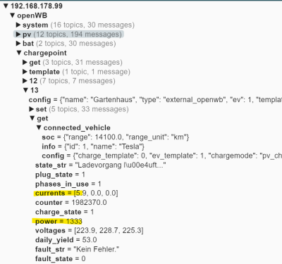

In welchem Topic finde ich denn die Ladestromvorgabe? Es läuft gerade mal wieder ein Ladevorgang, die UI zeigt mir den Strom an, in den Topics finde ich das aber leider nicht. Wohl aber den tatsächlichen Strom und die Leistung.
Fehlt das noch oder schaue ich nur an der falschen Stelle?

Könnte das der Minimal-Strom fürs PV Laden im Charge Template sein?
'openWB/set/vehicle/template/charge_template/<x> => im JSON: chargemode.pv_charging.min_current'

..und den aktuellen Ladestrom gibts in
openWB/chargepoint/<id>/set/current/

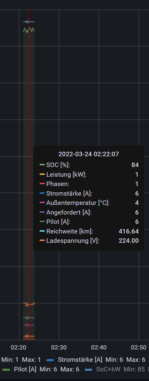

Hm noch einer zum Laden mit der Alpha 2.0. Heute morgen bekomme ich eine Push-Benachrichtigung vom Auto dass um 2:20 das Laden beendet wurde.
Zunächst dachte ich dass das nur eine verspätete Push-Benachrichtigung ist, da hat (hatte?) Tesla in der Vergangenheit Probleme, zumindest lief das bei mir nicht zuverlässig.
Es stellt sich aber heraus dass neue Nacht tatsächlich geladen wurde, wenn auch nur kurz. Box steht auf NurPV, ist bin mir sehr sicher dass es Nachts um 2 weder Sonne noch Überschuss gegeben haben kann.
* Box steht immer auf PV laden
* Tesla ist angesteckt und in der Tesla App ist ein Ladelimit von 85% konfiguriert
* Ladelimit wurde gestern irgendwann erreicht, Tesla beendet Ladevorgang
* Über Nacht wird der Akku kalt, gut möglich dass das Auto der Meinung war laden zu wollen um die 85% wieder zu erreichen.
* Aber es hätte halt keine Ladefreigabe geben dürfen, mangels Überschuss.
Kurzer Ladepeak im Teslalogger von heute Nacht:
Die Debug-Logs der Box sind leider nicht mehr hilfreich, das geht erst heute morgen um 9 los.
Sowohl die 2.0 als auch der externe Ladepunkt haben nicht neu gestartet, beide haben mindestens mehrere Tage uptime.
Das Ladelog der 2.0er zeigt diesen Ladevorgang nicht obwohl ich heute morgen mit dem Auto schon unterwegs war und somit ja alles abgeschlossen wurde.
Im ISSS log des Ladepunkts finde ich zumindest das hier (Modbus Fehlermeldungen [6;30;42mFehler:'ModbusIOException' object has no attribute 'registers'[0m habe ich mal entfernt damits etwas übersichtlicher wird):
Es scheint dass die openWB 2.0 gestern Abend zum Sonnenuntergang die Ladestromvorgabe niemals auf 0 gesetzt hat, weswegen das Auto heut' Nacht mit dem laden begonnen hat, kann das sein?
Um 2:24 wurde der Ladestrom dann auf 0 gesetzt, heute morgen um kurz nach 9 wieder eine Ladevorgang gestartet da Überschuss vorhanden ist.
Thu Mar 24 09:17:10 2022: Write to EVSE lp1 6
Thu Mar 24 09:08:48 2022: Write to EVSE lp1 6
Thu Mar 24 02:24:07 2022: Write to EVSE lp1 0
Thu Mar 24 02:18:54 2022: Write to EVSE lp1 6
Thu Mar 24 02:06:43 2022: Write to EVSE lp1 6
Thu Mar 24 01:51:49 2022: Write to EVSE lp1 6
Thu Mar 24 01:45:42 2022: Write to EVSE lp1 6
Thu Mar 24 01:35:06 2022: Write to EVSE lp1 6
Thu Mar 24 01:35:04 2022: Write to EVSE lp1 0
Thu Mar 24 01:35:04 2022: Umschaltung erfolgt auf 0 Phasen an Lp1
Thu Mar 24 01:35:02 2022: [6;30;42mSDM Zaehler erkannt[0m
Thu Mar 24 01:35:02 2022: [6;30;42mErkenne verbauten Zaehler.[0m
Thu Mar 24 01:26:08 2022: Write to EVSE lp1 6
Thu Mar 24 01:05:27 2022: Write to EVSE lp1 6
Thu Mar 24 01:00:18 2022: Write to EVSE lp1 6
Thu Mar 24 00:02:14 2022: Write to EVSE lp1 6
Wed Mar 23 23:48:44 2022: Write to EVSE lp1 6
Wed Mar 23 23:34:14 2022: Write to EVSE lp1 6
Wed Mar 23 22:43:51 2022: Write to EVSE lp1 6
Wed Mar 23 22:25:14 2022: Write to EVSE lp1 6
Wed Mar 23 22:24:19 2022: Write to EVSE lp1 6
Wed Mar 23 22:18:24 2022: Write to EVSE lp1 6
Wed Mar 23 22:12:42 2022: Write to EVSE lp1 6
Wed Mar 23 21:48:51 2022: Write to EVSE lp1 6
Wed Mar 23 21:39:47 2022: Write to EVSE lp1 6
Wed Mar 23 20:42:08 2022: Write to EVSE lp1 6
Wed Mar 23 19:11:29 2022: Write to EVSE lp1 6
Wed Mar 23 19:07:10 2022: Write to EVSE lp1 6
Wed Mar 23 18:49:29 2022: Write to EVSE lp1 6
Wed Mar 23 17:59:58 2022: Write to EVSE lp1 6
Wed Mar 23 17:50:06 2022: Write to EVSE lp1 6
Wed Mar 23 17:50:05 2022: Write to EVSE lp1 0
Wed Mar 23 17:50:05 2022: Umschaltung erfolgt auf 0 Phasen an Lp1
Wed Mar 23 17:50:03 2022: [6;30;42mSDM Zaehler erkannt[0m
Wed Mar 23 17:50:03 2022: [6;30;42mErkenne verbauten Zaehler.[0m
Wed Mar 23 17:46:12 2022: Write to EVSE lp1 6
Wed Mar 23 17:10:48 2022: Write to EVSE lp1 6
Wed Mar 23 17:04:21 2022: Write to EVSE lp1 6
Wed Mar 23 16:43:20 2022: Write to EVSE lp1 6
Wed Mar 23 16:25:18 2022: Write to EVSE lp1 6
Wed Mar 23 16:22:30 2022: Write to EVSE lp1 6
Wed Mar 23 16:12:46 2022: Write to EVSE lp1 6
Wed Mar 23 16:12:31 2022: Write to EVSE lp1 6
Wed Mar 23 16:05:52 2022: Write to EVSE lp1 6
Wed Mar 23 16:04:45 2022: Write to EVSE lp1 6
Wed Mar 23 15:46:07 2022: Write to EVSE lp1 6
Wed Mar 23 15:42:17 2022: Write to EVSE lp1 7
Wed Mar 23 15:39:37 2022: Write to EVSE lp1 6
Wed Mar 23 15:37:14 2022: Write to EVSE lp1 7
Wed Mar 23 15:27:59 2022: Write to EVSE lp1 7
Wed Mar 23 15:23:00 2022: Write to EVSE lp1 8
Wed Mar 23 15:22:07 2022: Write to EVSE lp1 8
Wed Mar 23 15:21:58 2022: Write to EVSE lp1 7
Wed Mar 23 15:20:18 2022: Write to EVSE lp1 6
Wed Mar 23 15:19:57 2022: Write to EVSE lp1 8
Wed Mar 23 15:19:37 2022: Write to EVSE lp1 6
Wed Mar 23 15:16:49 2022: Write to EVSE lp1 0
Wed Mar 23 15:16:32 2022: Write to EVSE lp1 6

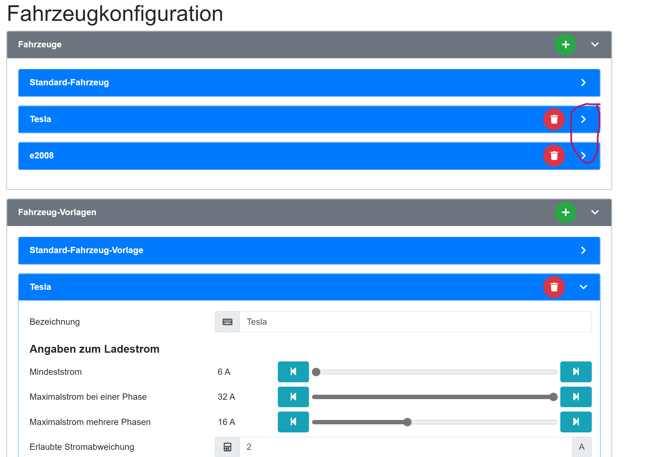

hab' eben ein Update gefahren, so wie ich PR352 verstehe tut sich in Sachen SoC ja etwas :) Leider kann ich die Fahrzeuge nun nicht mehr konfigurieren, die Karte expandiert nicht mehr.
Ich kann hier klicken wie ich will, die Karte geht nicht auf. Die anderen Karten klappen. Strg+F5 versucht, in-private, sowohl PC als auch Handy - Cache Probleme würde ich daher eher ausschließen.

Oh, stimmt. Da wird ein Topic vorausgesetzt, dass noch nicht vom Backend veröffentlicht wird. :roll:
Leg mal folgendes Topic retained im Broker an:
"openWB/system/configurable/soc_modules"
Inhalt muss ein leerer Array sein: []

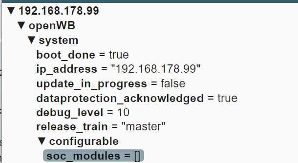

das gibts sogar schon:

Dann nimm mal diesen Wert für das Topic:
[{"text":"kein Modul","value":null}]
Ich glaube das Select Element benötigt zwingend mindestens eine Auswahlmöglichkeit.
Alternativ könnte auch noch ein Konfigurationstopic fehlen:
openWB/vehicle/+/soc_module/config
