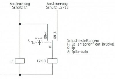

aiole hat geschrieben: Mi Jun 09, 2021 7:42 am
zoe*in hat geschrieben: Mi Jun 09, 2021 3:41 am ...
Erst bei Stellung 1ph/3ph-auto besteht dann die Gefahr, d.h. die Beschränkung ist dann nur noch sw-seitig und unsicher. Diese Leitung könnte ja sicherheitshalber solange Zoe im Spiel ist nicht angeklemmt werden am Schalter. ...
Dein Schalter in der Brücke macht nur ON/OFF. Deshalb nützt ein Nichtanklemmen nicht.
Nein. Ich würde ja einen (Schlüssel-) Schalter mit Nullstellung verwenden. Auf Stellung ON-H verhält sich das ganze ja dann wie mit der eingebauten Brücke - d.h. hardwaremäßig dann auf 3ph beschränkt. Bei der 0-Stellung wird das zweite Schütz nie angesteuert, d.h. dauerhaft 1ph-Laden. Erst bei der Stellung ON-A wäre dann die 1p3p-Automatik dann aktiv. Sicherheitshalber könnte aber eben dieser Anschluss nicht angeklemmt werden.
Befindet sich der Schalter wie gesagt auf Stellung ON-H, entspricht das doch 1:1 der genannten Brücke, und die Box ist hardwaremäßig auf 3ph begrenzt. Natürlich darf der Schalter nicht während des Ladens geschalten werden. Gleiches gilt aber für den oben mal genannten Lasttrennschalter ja auch.
Hier nur eine kleine Skizze zur Verdeutlichung:

Re: Neue ZOE und OpenWb
Wie willst Du den Schalter bedienen? Als Laie darfst Du nicht in die Box, ohne dass sie heruntergefahren und abgeschalten ist (wegen 230V).
Schalter rauslegen? Extra Loch bohren und Gewährleistung einbüßen?
Die Lösung ist einfach normativ nicht sauber, weshalb sie nicht empfohlen wird. Was privat manipuliert wird, muss jede(r) selbst entscheiden.

Amok83
Beiträge: 683
Beitrag von Amok83 »
zoe*in hat geschrieben: Di Jun 08, 2021 3:53 pm Mir gefällt halt nicht so wirklich, dass ein Lastschalter eine Phase quasi durchschleift, und nur L2+L3 schaltet. Klar, in der Wallbox, 5 Sicherheitsregeln, aber der "Hauptschalter" davor suggeriert anders. Beschriftung hin oder her - ich bin mir dort eben schlichtweg nicht sicher, ob sowas normativ überhaupt zulässig wäre. Daher war der Eingriff in die Steuerelektronik der elegantere - sauberere Weg - meiner Meinung nach eben.
Auch deshalb ein Lastumschalter und kein Lasttrennschalter.
Auf dem Schalter steht dann mindestens mal mindestens 1 - 0 - 2 und bei 1 oder 2 würde ich nicht von "aus" ausgehen.
Zudem kann man den per Vorhängeschloss sichern, so dass ihn niemand bedienen kann, der nicht weiß was er tut.
Davor sitzt auch mindestens noch ein LS in der Unterverteilung. Mit dem kann man zusätzlich sicher ausschalten.
Ich will dir da aber gar nichts aufdrängen.
Das müssen sich dein Elektriker und du einig werden.
Beitrag von silver02 »
zoe*in hat geschrieben: Mi Jun 09, 2021 3:55 pm
Ich würde NIE einen Schalter in der Nullstellung mit einer Funktion versehen. Null heisst Null und da darf kein Saft drauf sein.
Beitrag von zoe*in »
silver02 hat geschrieben: Fr Jun 11, 2021 5:51 am
Der Schalter selber hat keine 0-Stellung, sondern es ist die Mittelstellung/Grundstellung. Bitte nicht mit einem Lasttrennschalter oder ähnlichem verwechseln. Im Endeffekte sowas, vom prinzip her:
https://de.rs-online.com/web/p/nockenschalter/4533122
Der Schalter hat 3 Stellungen, links, mitte, rechts. links dann auto, mitte 1ph, rechts 3ph. Fix angeklemmt. Thats it.
