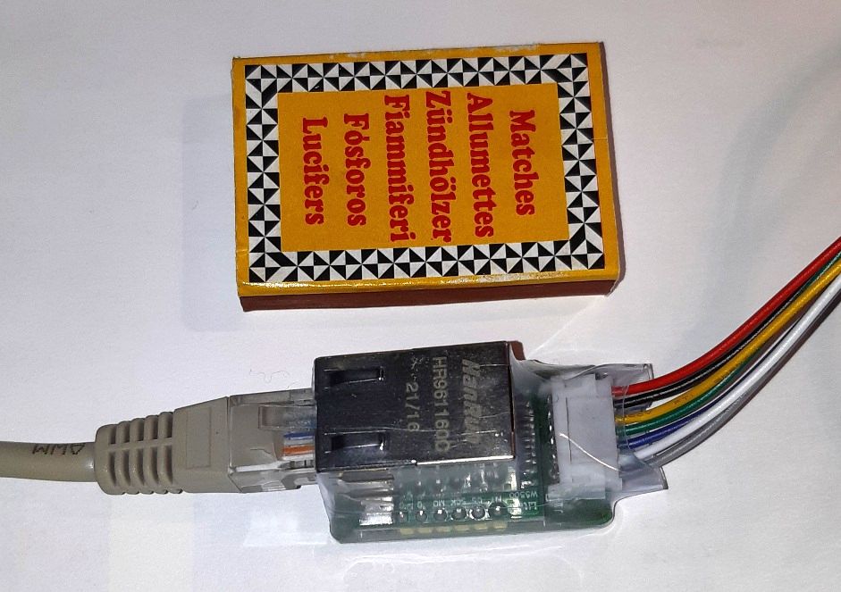

hier mal news zu LAN als Nachrüstmodul für die smartWB:
https://board.evse-wifi.de/viewtopic.php?p=2435#p2435
Wie immer spielt bei smartWB die Dimension eine "große" Rolle, was bedeutet, so klein und kompakt wie möglich.
Es werden aktuell Prototypen-LAN-Module mit Adapterkabel gefertigt, die kurzfristig im EVSE-Wifi-shop platziert werden. Damit wird in Kürze ein user-Test starten. Die inside-Tests laufen mittlerweile recht passabel, wenngleich noch kleinere bugs zu beheben sind.

kurzes update zu smartWB mit LAN-Modul
Nachdem vereinzelt user über sporadische LAN-Abbrüche berichtet hatten, ist jetzt eine solide Lösung verfügbar. Damit schnurrt die smartWB im Dauerbetrieb ohne Unterbrechungen.
Details s. hier: https://board.evse-wifi.de/viewtopic.php?p=5146#p5146
