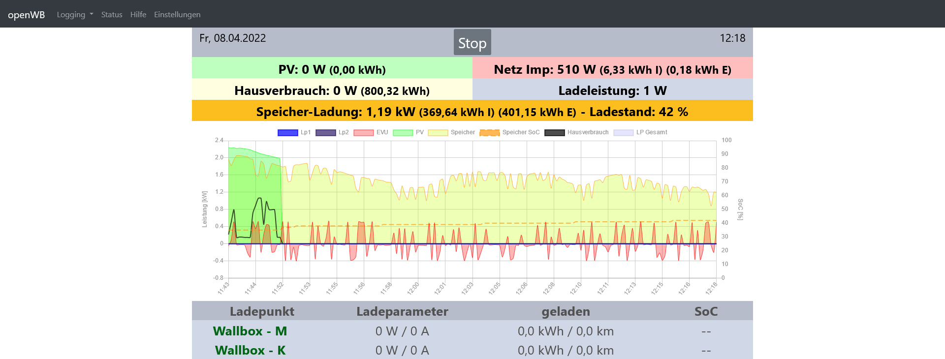

Bei mir das gleiche Problem. Die PV-Leistung des Solaredge WR wird nicht mehr angezeigt. Der Speicher (Sonnen Eco 8) wird korrekt ausgelesen. Habe auch schon die Nightly: 1.9.263 versucht, aber auch hier funktioniert es nicht.
Am Screenshot sieht man, dass es vor dem Update noch funktionierte.
Beiträge: 3741
Been thanked: 10 times
Re: Rückmeldungen Stable 1.9.262
Das mit der Sonnenbatterie ist ein Sonderfall.
In der alten Version wurde die PV Leistung immer aus der Sonnenbatterie gelesen, egal was für ein PV Modul konfiguriert war. Jetzt muss als PV auch die Sonnenbatterie ausgewählt werden, um das identische Verhalten zu erreichen. Ich behaupte nämlich jetzt, dass es auch vorher nicht mit dem Solaredge geklappt hat und durch die Sonnen nur nicht aufgefallen ist.

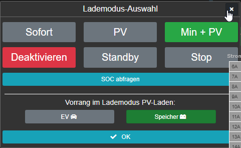

Ich weiß nicht, ob das ein Problem des Thema "Color" ist, oder ob es an der Firmware generell liegt.
Wenn man im Konfigurationsfenster das "X" drückt, ist das gleichbedeutend mit "Einstellungen übernehmen = OK", aber nicht mit ABBRUCH.
D.h. die vorgenommenen Einstellungen werden auch dann ausgeführt, wenn man über das "X" eigentlich abbrechen und die Einstellungen nicht übernehmen will.
