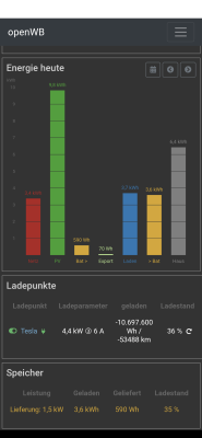

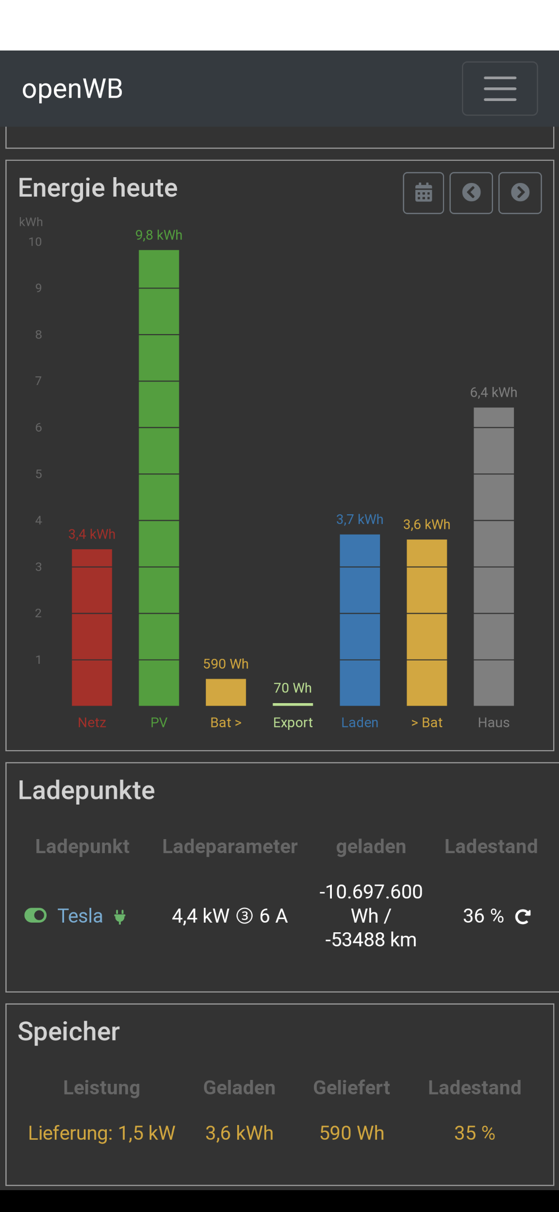

habe gestern meinen go-e gegen einen ausgetauschten ersetzt.
Nach Änderung von IP läuft alles wieder sauber.
Seitdem zeigt allerdings meine gekaufte openwb Standalone eigenartige Werte im Zähler für den Ladepunkt an.
Wie kann das behoben werden?

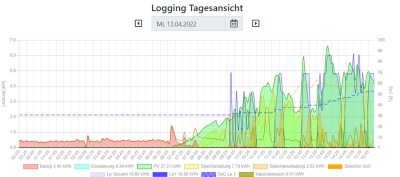

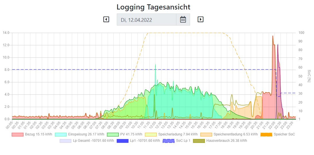

Re: Zählerstand in openwb Standalone für go-e falsch
Wie sehen denn die Warte in den Tagesgraphen für gestern und heute aus?
Gruß,
Jürgen
Jürgen
Meiner Meinung unauffällig, habe sie mal angehängt.
Naja im Zweifel nochmal bis morgen warten.
Aber ich hatte /habe ja ein ähnliches Problem mit den den PV Daten wenn die Stromversorgung mal unterbrochen war. Da hat sich das über die beiden Tage dann ausgeglichen (also einen Tag extremer Plus Wert und am nächsten tag ein extremer minus Wert, der das ausgeglichen hat). Hatte erwartet, dass es bei dir evtl ähnlich ist, aber aktuell sieht das ja im Tageslog komischerweise gut aus...
