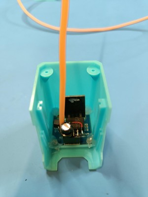

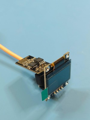

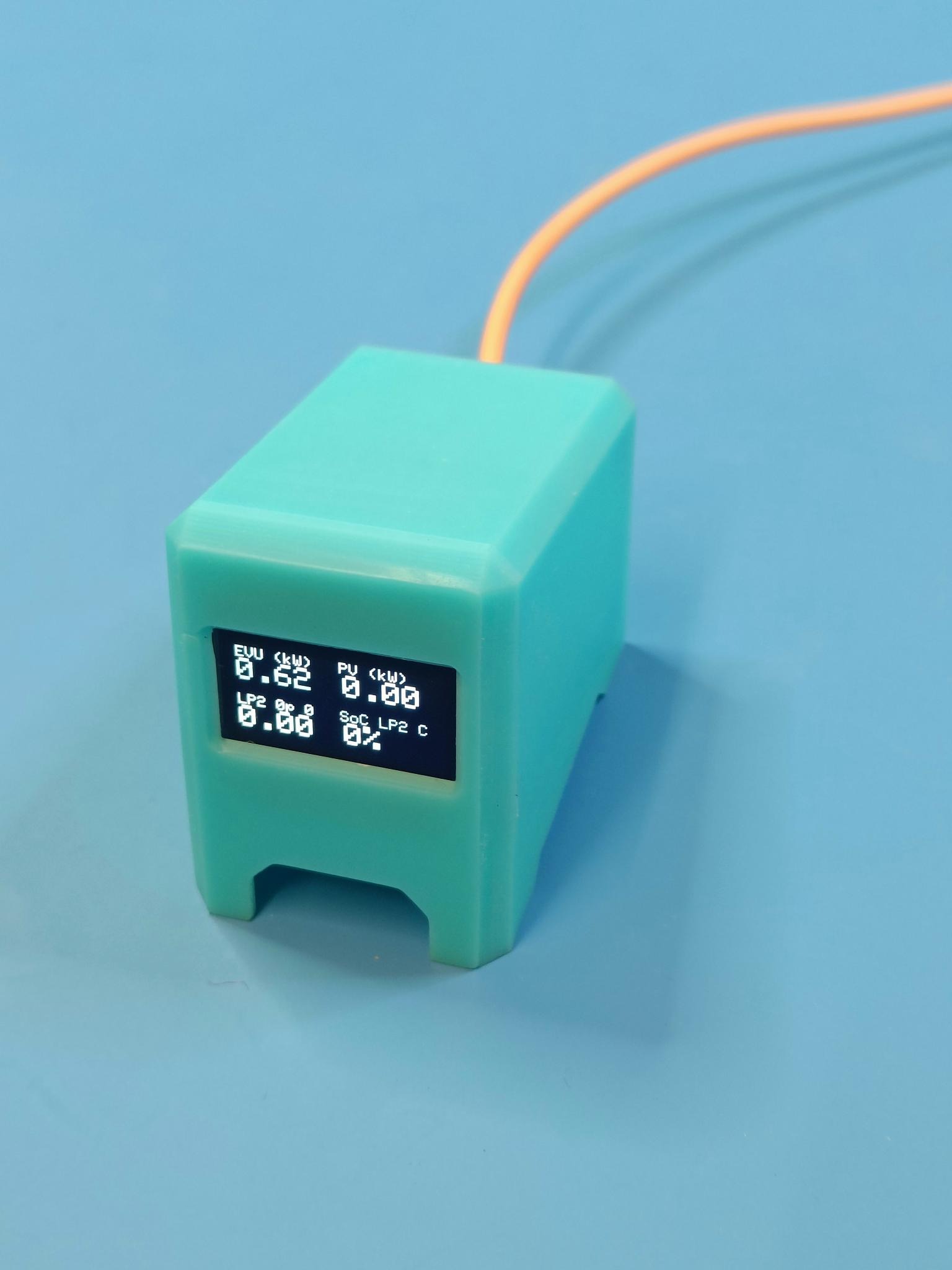

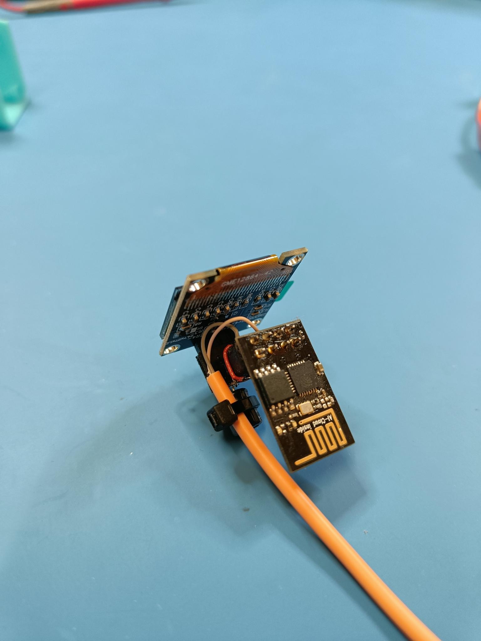

die Tage hab ich die Anzeige mal mit einem ESP01 kompakt nachgebaut und in ein gedrucktes Gehäuse gepackt.
Die Aufteilung werde ich vermutlich noch auf zwei LPs anpassen.
Der SOC wird dabei allerdings wohl unter den Tisch fallen (oder villeicht als kleiner Balken unter den kW).
Grüße Sebatsian

Sehr schick! Zwei Ladepunkte wollte ich auch schon angehen, hatte in einem der unzähligen Wetterstations-Beispielen eine Library gefunden um mehrere (virtuelle) Displayseiten durchrotieren zu lassen, das würde sich hier sicher gut eignen. Müsste Ticker.h gewesen sein.

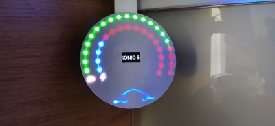

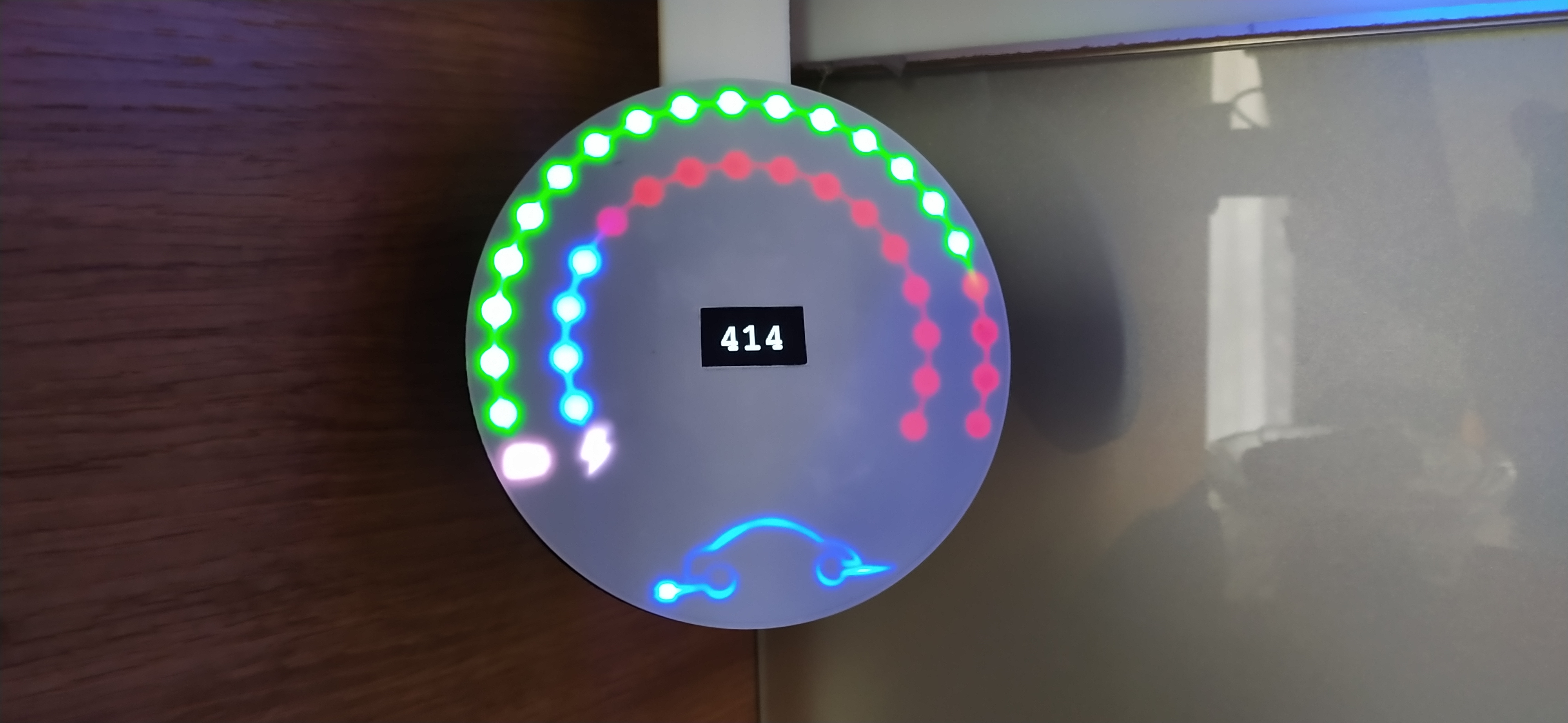

Moin zusammen,

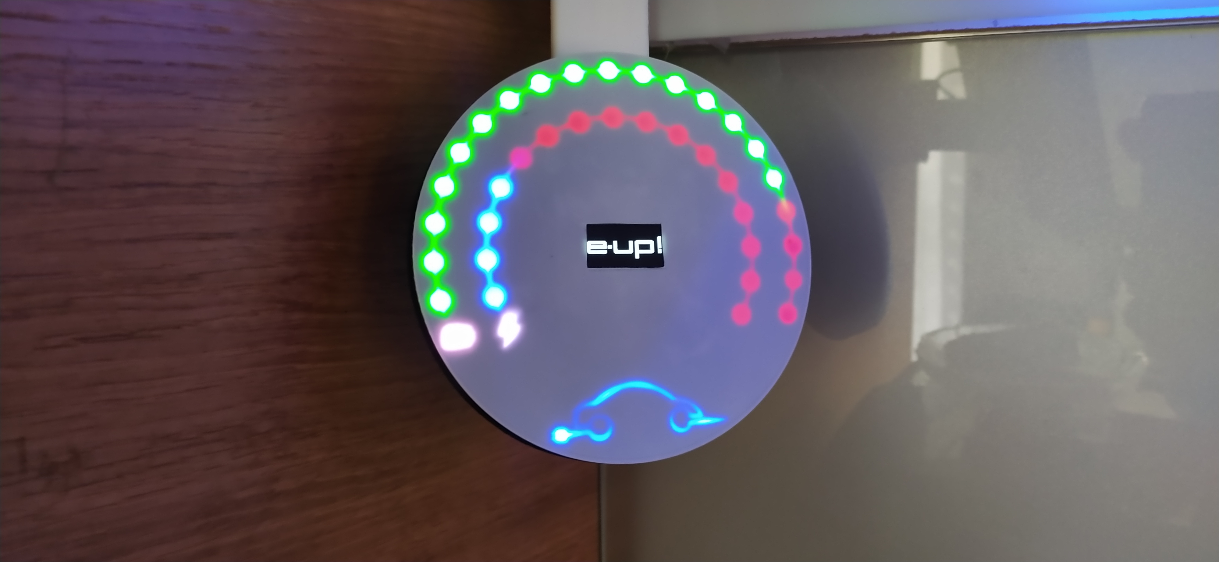

wir haben vor einem Monat unseren 2twagen elektrifiziert, dementsprechend wollte ich nicht mehr auf die owb 2.0 warten und hab selber etwas an der Fahrzeugerkennung und den unterschiedlichen Profilen gebastelt; letztendlich jetzt primär durch die Hausautomation verwirklicht.
In dem Zuge habe ich meine bestehende Ladeanzeige von hier viewtopic.php?f=7&t=2019 gepimpt und kann jetzt damit je nach Auto abwechselnd Reichweite und Autoschriftzug darstellen. Bin jedesmal begeistert mit welch einfachen Mitteln man echt praktische Anzeigemöglichkeiten realisieren kann; nicht zuletzt durch die offene Architektur der Owb!
Unlight

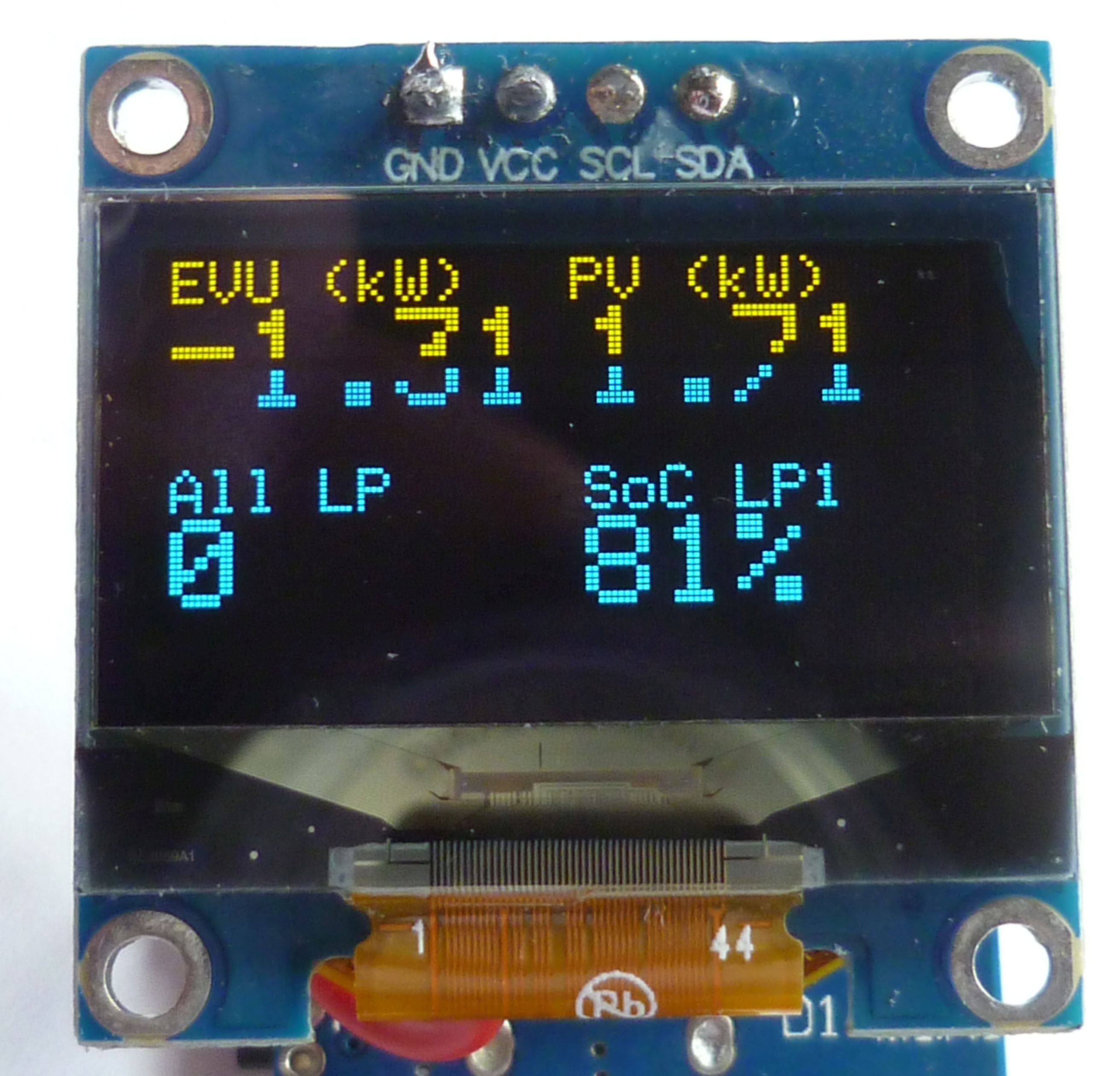

mrinas hat geschrieben: Mi Mär 03, 2021 2:53 pm Vermutlich eher weils geht, nicht weil mans braucht, ihr kennt das..
Hallo mrinas,
deine Idee gefällt mir :D ... da ich die Bauteile noch in der Bastelkiste hatte habe ich es nachgebaut aber ...
... das Display zeigt diesen "Farb-Fehler" und die "fehlende Zeile".
Hast Du als Fachmann eine Idee was falsch läuft und wo ich den Sketch ggf. ändern kann / muss ?
(Meine Arduino Kenntnisse sind nicht besonders gut ... bzw. eher ziemlich mies ...)

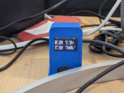

Schick! Ich hab' leider nur ein monochomes Display, kann daher leider nicht wirklich sagen woher das kommen könnte. Womöglich mal in die Beschreibung der Adafruit Display Librarary schauen, womöglich kann/muss man ein farbiges Display anders ansteuern/initialisieren? Ist aber auch nur geraten.
Die von mir verwendete SSD1306 libary scheint nur für monochrome Displays gemacht zu sein, womöglich findest Du ja heraus um welches Display Du hast und kannst eine andere Library von Adafruit verwenden? Mit etwas Glück passt der Rest dann noch. https://github.com/adafruit/Adafruit_SSD1306
Ich hab' mir inzwischen noch ein Gehäuse drucken lassen um die fliegende Verkabelung auf dem Schreibtisch nach über einem Jahr zu bändigen. (Gut, bändigt nur die fliegende Verkabelung des ESP, nicht den restlichen Kabelkram auf dem Tisch, aber irgendwo muss man ja mal anfangen.)
(Nicht über die -99% SoC wundern, die hab' ich in meinem Fork als Default 'reingenommen falls die Box keinen SoC liefert.)

OpenWB4711 hat geschrieben: Di Apr 26, 2022 1:23 pm Hast Du als Fachmann eine Idee was falsch läuft und wo ich den Sketch ggf. ändern kann / muss ?
Hier kann ich weiterhelfen ... oder nicht wirklich, ich hab einige dieser Displays zuhause, monochrom und "2-färbig" (Cent Artikel von Aliexpress :lol: ).
Das Display hat keinen Fehler, es ist wie alle anderen ein Monochromdisplay mit zwei unterschiedlichen Farben.
Eine "Statusleiste" in Gelb und der Rest in Blau. Für diesen Farbwechsel sind 1-2 Pixelreihen Abstand notwendig.
Wenn man alles richtig anordnet, dann sieht das Display toll aus, aber so wie die Werte dargestellt werden ... eher nicht.
Ich hab es bei einer Bestellung auch erst bemerkt als ich die Displays in betrieb genommen habe.
Edit:
Kurz nachgeschaut, das einzige was man machen könnte, die Beschriftungszeile [EVU (kW) PV (kW)] unter die Werte setzen.
Dann wären die Werte in Gelb, die Beschriftung dazu in Blau und darunter der Teil bleibt so wie er ist.
Tux
Zuletzt geändert von tux75at am Di Apr 26, 2022 2:12 pm, insgesamt 1-mal geändert.

tux75at hat geschrieben: Di Apr 26, 2022 2:07 pm
Tux
Ah ich verstehe. It's not a bug, it's a feature.

tux75at hat geschrieben: Di Apr 26, 2022 2:07 pm Edit:
... ich probiere es mal ... aber ich denke, ein echtes einfarbiges Display sieht dann doch besser aus ...
Danke für eure Anregungen!
