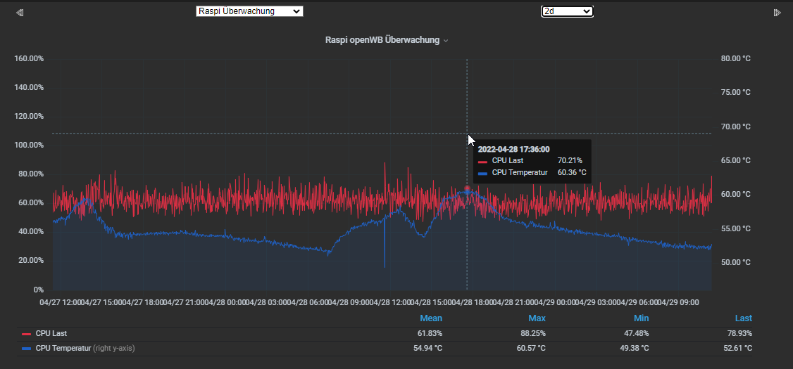

Ich wollte mal fragen welchen Temperaturen für den in der openWB verbauten Raspi eigentlich auf Dauer noch gesund sind? Seit letzter Woche tracke ich die Raspi Temperatur und die CPU Leistung mit.
Meine openWB hängt in der kühlen Garage. Ich finde dafür sind 60°C während eines Ladevorgangs und 50°C bei Leerlaufbetrieb doch recht viel. Ich möchte gar nicht wissen wie hoch die Temperaturen der Wallboxen (Raspi) werden, welche draußen in der Sonne hängen.
Normal und unkritisch, oder wie ist der allgemeine Tenor dazu?

Vollkommen normal.
Was lässt dich annehmen das wäre nicht normal?

Die Temperatur ist die Temperatur vom Controller. Die hat natürliche einiges an Offset zur Umgebung.
Das sind ganz normale Bereiche.

Danke für die Infos, ich war auch nicht sicher ob ok. Meine hängt im Carport und wird in den ersten ~3 Sonnenstunden angeleuchtet, v.a. im Herbst ist das etwas intensiver. Raspi geht dann wohl auch mal über 70°, aber noch nicht genau beobachtet. Gibts eine Empfehlung ab welchem Temperaturbereich ich da ein hässliches Brett davor bauen sollte?

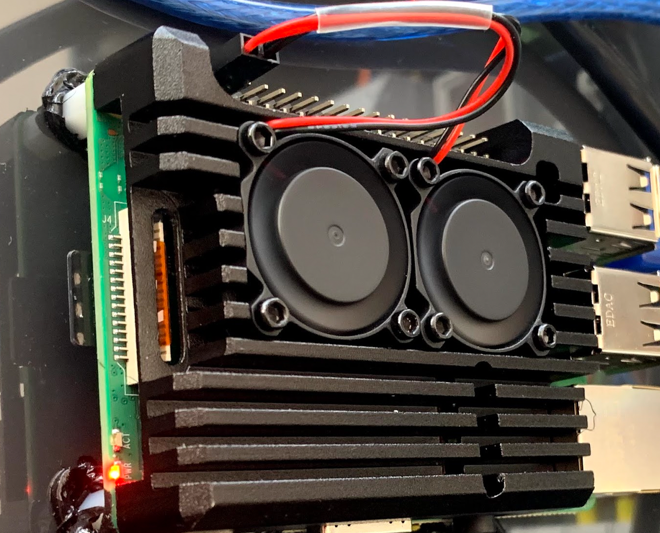

gpr hat geschrieben: Sa Apr 30, 2022 6:07 am Gibts eine Empfehlung ab welchem Temperaturbereich ich da ein hässliches Brett davor bauen sollte?
Bau einen Kühler drauf.... gibts beim Ali in China für 10€

Ich rate dringend davon ab Umbaumaßnahmen durchzuführen.

Geht auch gar nicht mit Addonplatine..

ftd hat geschrieben: Sa Apr 30, 2022 7:03 am Bau einen Kühler drauf.... gibts beim Ali in China für 10€
Ich bin auch kein Fan von aktiven RPi-Kühlern. Das ist kein RPi4, der schnell mal überhitzt. Gerade deshalb wird der RPi3(+) verwendet.
Wer etwas Kühlungs-Tuning betreiben möchte, dem empfehle ich passive Alu-Kühlkörper. Diese sind auch fast immer mit dem addon kompatibel.

Kritisch für den RPi ist alles unter +80°C nicht. +60...+70°C sind kein Problem.
