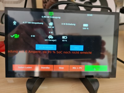

Hallo, ich habe seit ca. 6 Monaten auf einem Pi4, openWB am laufen.
Nun wollte ich nicht mehr über die Web-Oberfläche aufrufen sondern direkt ein Display über HDMI anschließen.
Ich habe auch das Display zum laufen gepracht und wenn der Raspi nach einem Neustart lädt, kommt er bis zur Oberfläche von Debian/Linux.
Oben am Bildschirm steht OpenWB und dann kommt ein Anmeldefenster.
Dort gebe ich dann den Benutzernamen und das Passwort ein, welches ich auch bei der SSH Verbindung benutze.
Dann tut er so als wollte er was starten, der Bildschirm wird kurz dunkel und daaaaaaaan.
Kommt wieder der Anmeldebildschirm. muss ich dort ein anderes Passwort eingeben?? oder fehlt noch ein anderer Befehl???
Achja, dass Passwd. wird richtig eingegeben und mit diesem komme ich auch wie geschrieben mit Putty über ssh auf den Raspi.
Vielen dank im Voraus

Hallo und Danke für die Antwort, leider hat es so nicht geklappt. Ich bin mir aber auch nicht mehr sicher ob ich eine Desktop Version genommen habe.
Ich denke ich werde ein backup erstellen und alles einmal neu machen müssen.

Super, danke dir. Nachdem ich den Chrome Browser Kiosk Mode nachinstalliert habe, (über die Erweiterungen im Chrome) startet nun die Anzeige der OpenWB Direkt.
Nun muss ich nur noch die richtige Auflösung einstellen und dann wird dass Bild hoffentlich in der Mitte des Displays angezeigt.

Da war ich wohl etwas zu optimistisch mit der Auflösung ;-(
Wenn ich symbolfluss einstelle ist alles nach Links verschoben, bei den Karten passt es dann wieder.
Egal was ich in der Confix.txt und im Raspi-config einstelle bleibt im Kiosk ohne Wirkung.
