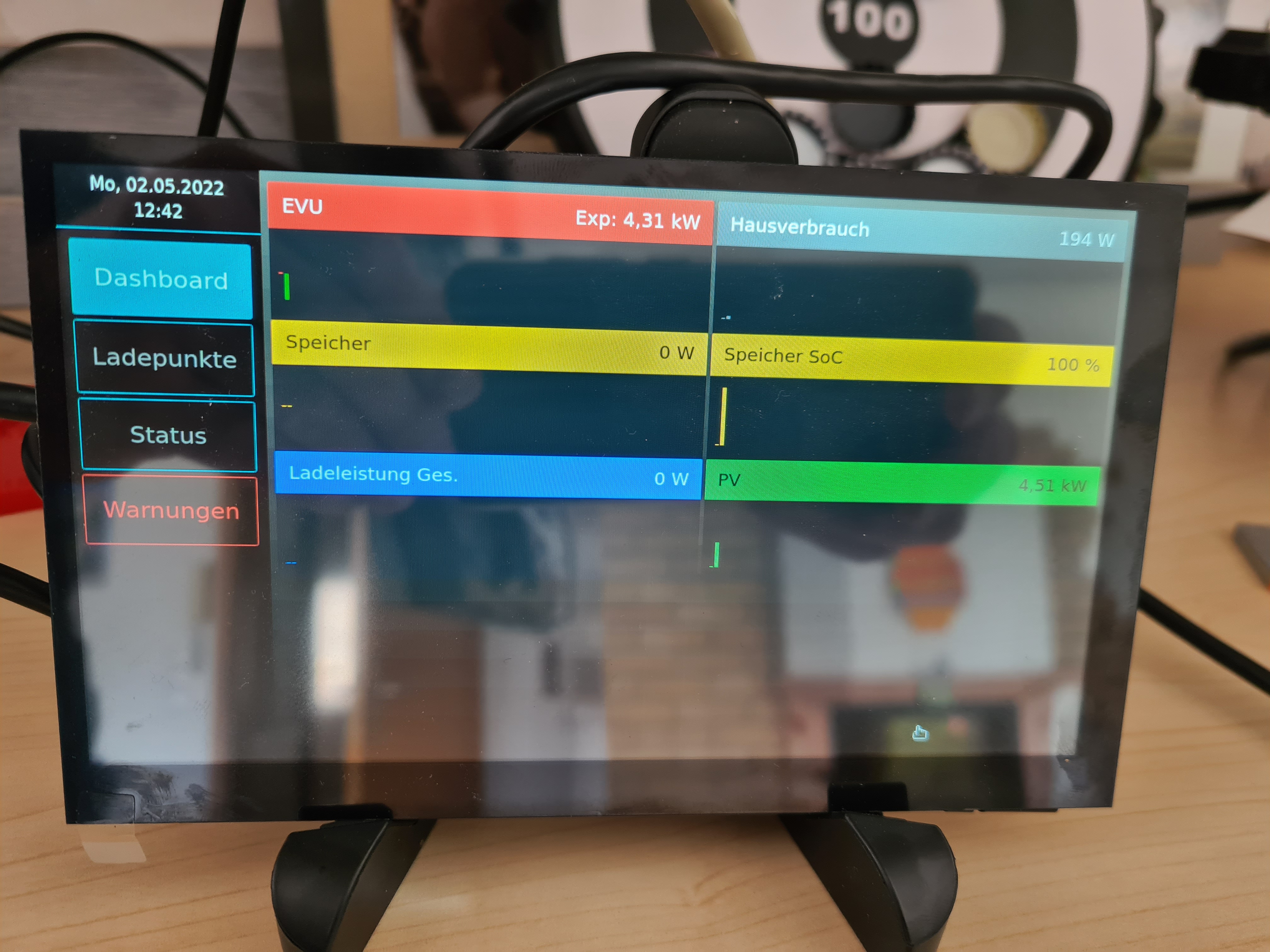

Da war ich wohl etwas zu optimistisch mit der Auflösung ;-(
Wenn ich symbolfluss einstelle ist alles nach Links verschoben, bei den Karten passt es dann wieder.
Egal was ich in der Confix.txt und im Raspi-config einstelle bleibt im Kiosk ohne Wirkung.

Re: Nachträglich ein Display am Raspi anschließen
Beitrag von hhoefling »
Ich würde die normale Website darstellen lassen.
gruss
Heinz
mit openWB_lite
