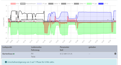

Beobachtung zur 1p/3p Umschaltung - eben gab es die Umschaltung von 1p auf 3p, aber nur um dann gleich wieder die Umschaltung auf 1p in die Warteschlange zu setzen. Was sind denn die Schwellwerte hierfür, und werden die während der Wartezeit überprüft und der Wartezustand ggf. gelöscht?
Meine Einspeisung war während der Wartezeit nicht mehr so arg hoch und ist auch permanent weniger geworden, dennoch gab's dann eine Umschaltung, nur damit er dann gleich in den Bezug fällt und wieder zurückschalten will.
Hier mal das ganze Log um den Verlauf nachvollziehen zu können.
main.log
(1.51 MiB) 110-mal heruntergeladen
Der externe Ladepunkt ist derzeit durch die KfW Förderung auf 16A begrenzt, daher gibts leider den Leistungssprung von 3600W (16A 1p) auf 4140W (6A 3p).

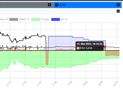

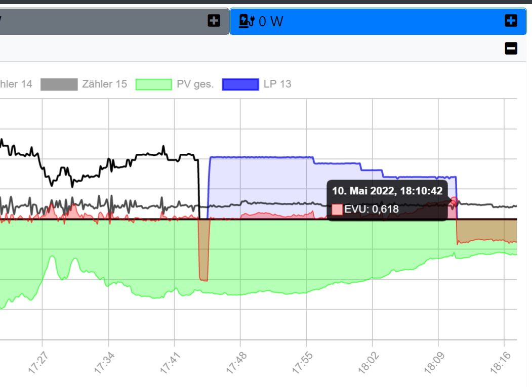

Jetzt aktuell zickt das PV-gesteuerte Laden leider wieder rum. Überschuss fehlt, mal sehe ich die Meldung für die Abschaltschwelle im Status, dann verschwindet diese wieder. Und abgeschaltet wird nicht.
Über den 500+75W Bezug bin ich eine ganze Weile geblieben. Screenshot 2022-05-06 170818.png
Hier mal ein längerer Auszug aus dem Log über die letzten paar Minuten. pv.txt
Ich habe die Logik der Abschaltschwelle überarbeitet. Damit sollte auch das Problem gelöst sein, dass erst bei 500W+75W abgeschaltet wurde. Die json-Parse-Fehler habe ich auch beseitigt. Also bitte nochmal ein Update von 1.9 und 2.0 machen und beides neustarten.
Das Problem mit der Phasenumschaltung schaue ich mir gleich an.

Beitrag von mrinas »
LenaK hat geschrieben: Di Mai 10, 2022 5:50 am
mrinas hat geschrieben: Fr Mai 06, 2022 3:09 pm
LenaK hat geschrieben: Fr Mai 06, 2022 1:12 pm Es gab gerade einen Fix für isss. Bitte nochmal den externen Ladepunkt updaten, dann sollten die RFID-Fehlermeldungen verschwinden.
Deine Beobachtung mit der Abschaltschwelle ist richtig, der Fix kommt noch.
mache ich gleich mal.
Ich würde sagen dass das mit der PV-Abschaltschwelle nun passt, danke Lena!
Hab' zwar den genauen Zeitpunkt verpasst ums Live zu verfolgen, aber das Chart sieht deutlich besser aus.
