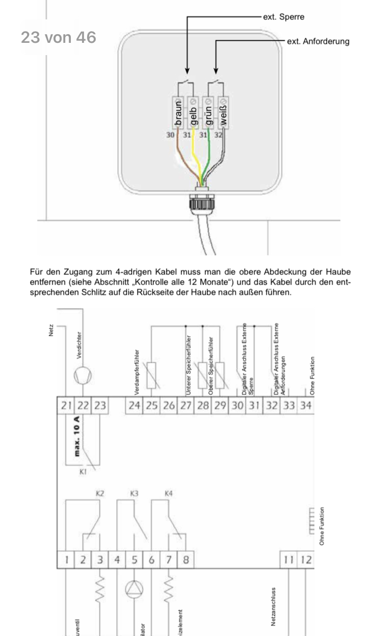

habe seit kurzem eine Wolf Brauchwasserwärmepumpe
Wolf SWP 260B (inklusive e heizstab)
Kann ich via Shelly einen Überschuss realisieren, dass der heizstab das Wasser über die Wärmepumpenleistung (56 grad) erwärmt?
Anliegend ein Auszug aus der Montageanleitung. Wüsste nicht direkt wie ich verdrahten müsste.
Beiträge: 4272
Has thanked: 20 times
Been thanked: 156 times
Re: Wärmepumpe Wolf Shelly PV Überschuss
Einfach die beiden Kontakte der "externen Anforderung" mit einem potentialfreien Kontakt (normal geöffnet) verbinden.

Shelly 1 hat einen potentialfreien Kontakt.
Aber ganz ehrlich, warum machst du das. Jetzt hast du ne Bauchwasser WP, die aus 1kW elektrischer Leistung, 4kW Wärmeleistung produzieren kann. Und dann willst du 1:1 WW erzeugen????
Lass die WP das Wasser machen, idealerweise über den Tag, wenn du PV Überschuss hast.

Ich benötige am frühen Abend viel warmes Wasser und daher wollte ich es so umsetzen, weil mit dem Stab komme ich auf 75 statt 56 grad.
