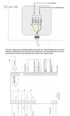

habe seit kurzem eine Wolf Brauchwasserwärmepumpe
Wolf SWP 260B (inklusive e heizstab)
Kann ich via Shelly einen Überschuss realisieren, dass der heizstab das Wasser über die Wärmepumpenleistung (56 grad) erwärmt?
Anliegend ein Auszug aus der Montageanleitung. Wüsste nicht direkt wie ich verdrahten müsste.

Shelly 1 hat einen potentialfreien Kontakt.

Zum einen gibst du bei der WP an was dein niedrigster Schwellwert ist, sprich wie „kalt“ das Wasser höchstens werden darf, dann geht sie völlig unabhängig vom Shelly an. Der Shelly gibt nur die Information das Überschuss vorhanden ist und der Verdichter arbeiten kann, alle anderen (Schutz-)Funktionen der WP bleiben aber erhalten.matzbe hat geschrieben: So Mai 15, 2022 11:23 am Wie regelst du es denn via Shelly wenn der Speicher leer ist, kann Überschuss vorhanden ist und du dennoch WW benötigst?
