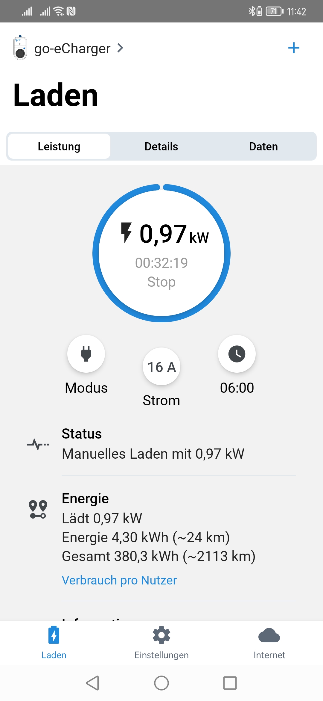

Ich habe nun gerade zufällig in die go-e App geschaut und gesehen, dass der Wagen angeblich mit mit knapp 1 kW lädt. Was aus meiner Sicht gar nicht sein kann, da 1 phasig 6 Ampere = 1,3 kW?
Hier ein Screenshot aus der go-e App:

Zumindest die 6A ~ 1,3kW kann man erklären. Die 6A ist der maximal erlaubte Ladestrom welche die Wallbox dem Auto vorgibt. Es steht dem Auto natürlich frei weniger zu nehmen, z.b. so wie Du das hier siehst.
Das erklärt aber noch nicht warum das so ist, das liegt am Auto, irgendetwas läuft/passiert dort noch.
