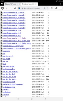

Wenn es das nicht ist schau auf die Ramdisk im browser.
http://192.168.1.240/openWB/ramdisk/
(Deine ip nehmen).
Dort hat es unter
Smarthome_dev_ret9_sh*
drei dateien. Auf die klicken und inhalt hier posten. Vielleicht wlan mit xxx ersetzten.
Bei mir ist dhelly als device 9 definiert, bei dir 1. (Also ret1 nehmen).
