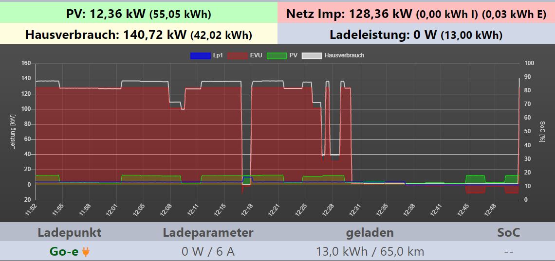

habe versucht die letzten Tage eine OpenBW auf PI mit einer GO-E und VZlogger (separter PI) als EVU zu starten, ich bekomme aber immer seltsame Werte und das PV Laden funktioniert nicht wirklich. Ohne EVU Modul funktioniert alles. Hab in der Suchfunktion nicht wirklich was gefunden. Verbaute Zähler sind Pafal 20ec3gr. Der Zähler gibt scheinbar auch keinen aktuellen Verbrauchswerte aus. Hat vielleicht jemand ne Idee? Gruß

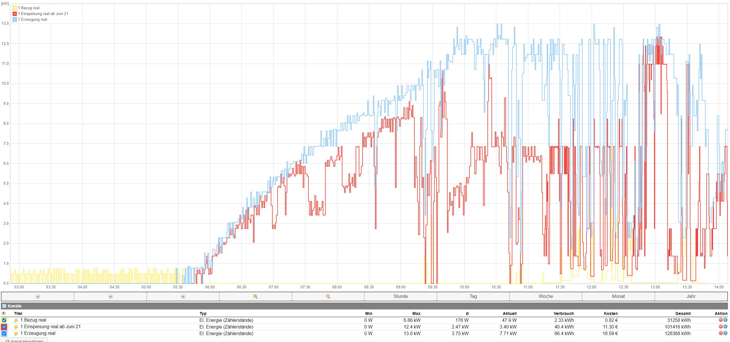

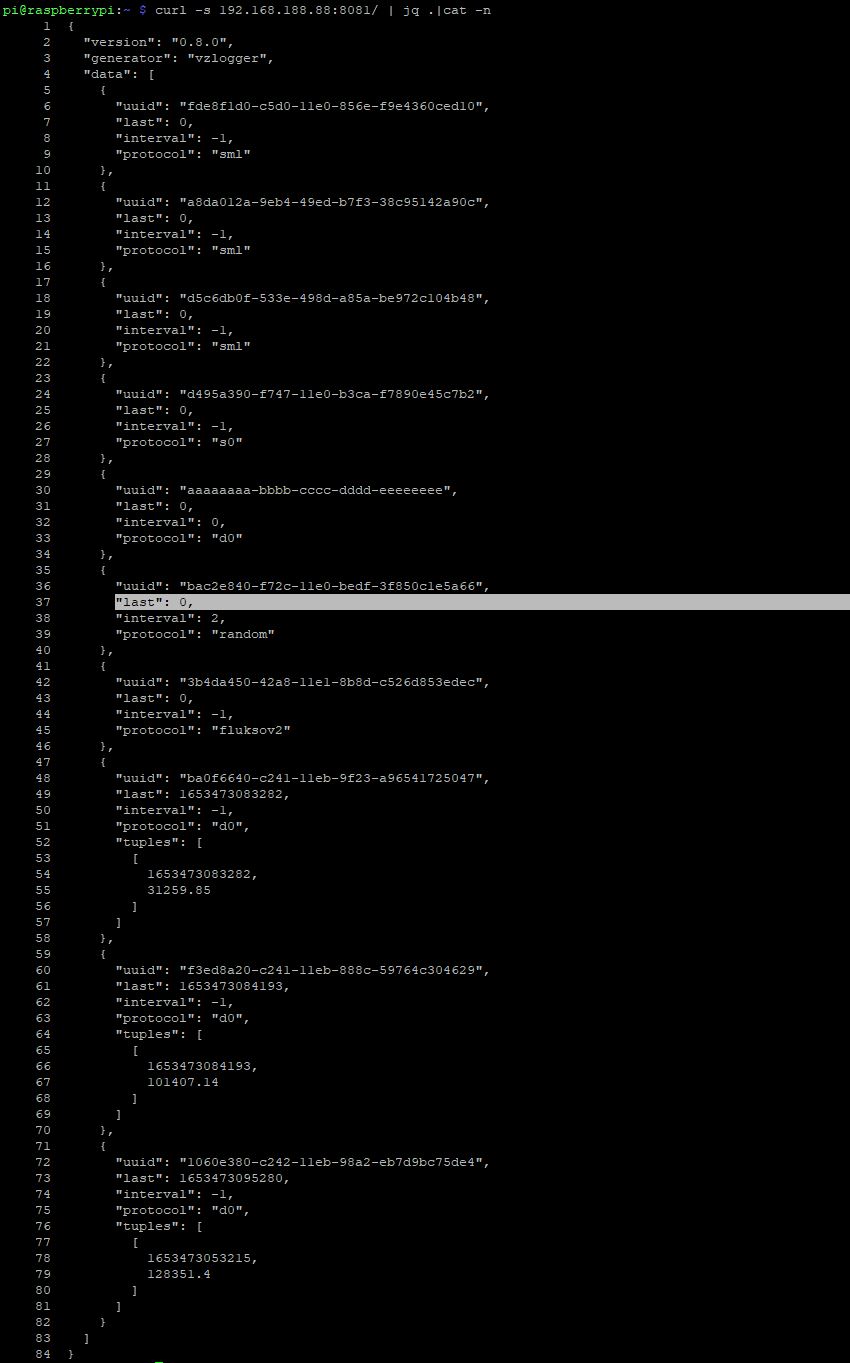

der VZ läuft asu meiner Sicht korrekt mit drei Kanälen, Erzeugung, Einspeisung und Bezug. Jedoch sind hier nur kumulierte Werte sichtbar, das liegt wahrscheinlich an dem Pafal Zähler. Der VZlogger zeigt auch die aktuellen Werte siehe weiteren Screenshot. Gruß

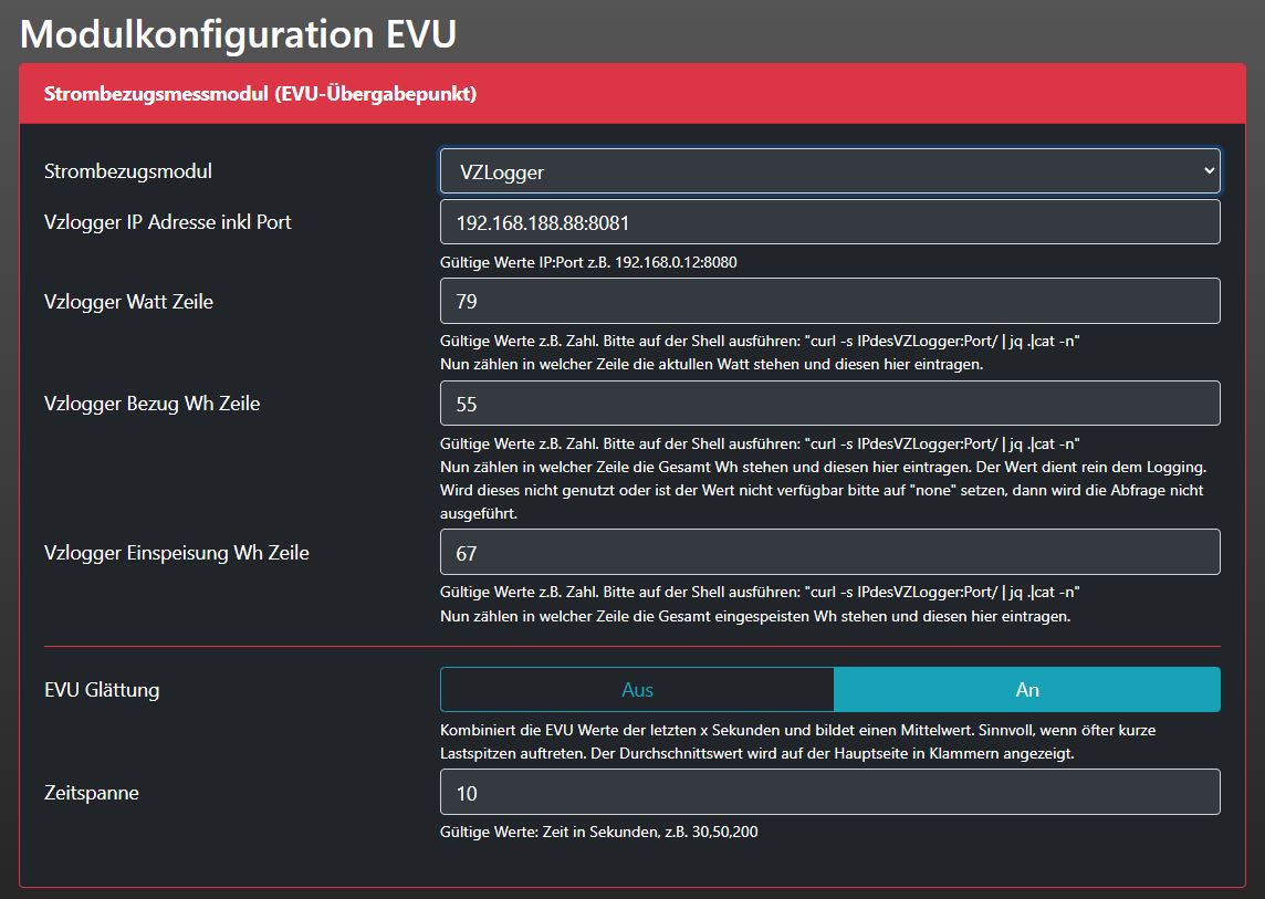

Was steht eigentlich in deiner EVU Moful Konfiguration drin?
PIN bekommst du normalerweise auf Anfrage von deinem Messtellenbetreiber (Netzbetreiber).
Ohne aktuelle Daten brauchst du gar nicht versuchen zu regeln.
Ansonsten musst du eben einen zusätzlichen Smartmeter (EVU Kit) einbauen (lassen).
Re: openwb, GO E Vzlogger Pafal 20ec3gr Problem
Der Pafal hat keinen PIN. Da gibt es nix. EVU Config anbei, dann liegt es bestimmt an den fehlenden aktuellen Werten....

Ja, laut Volkszähler Webseite keine aktuellen Leistungswerte, damit ist nix zu holen.
