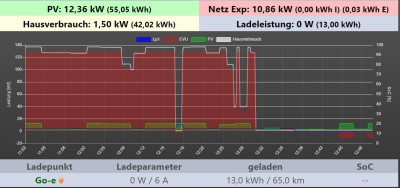

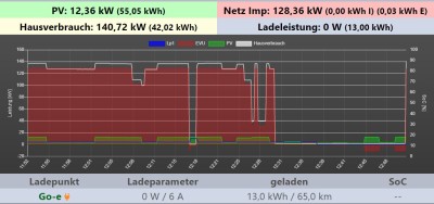

habe versucht die letzten Tage eine OpenBW auf PI mit einer GO-E und VZlogger (separter PI) als EVU zu starten, ich bekomme aber immer seltsame Werte und das PV Laden funktioniert nicht wirklich. Ohne EVU Modul funktioniert alles. Hab in der Suchfunktion nicht wirklich was gefunden.  Verbaute Zähler sind Pafal 20ec3gr. Der Zähler gibt scheinbar auch keinen aktuellen Verbrauchswerte aus. Hat vielleicht jemand ne Idee? Gruß

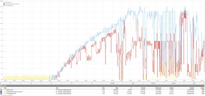

Schöne Bilder, was willst du jetzt genau wissen? Läuft dein Volkszähler / VZlogger korrekt? Welche Channels enthalten die EVU Daten?
So lange du die Daten im Volkszähler nicht korrekt siehst, brauchst du auch keine Tests mit der openWB PV Ladung machen. EVU ist die Basis für die Regelung.

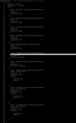

der VZ läuft asu meiner Sicht korrekt mit drei Kanälen, Erzeugung, Einspeisung und Bezug. Jedoch sind hier nur kumulierte Werte sichtbar, das liegt wahrscheinlich an dem Pafal Zähler. Der VZlogger zeigt auch die aktuellen Werte siehe weiteren Screenshot. Gruß

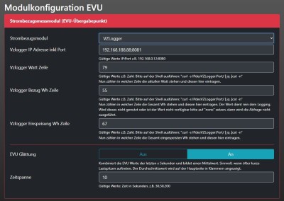

Was steht eigentlich in deiner EVU Moful Konfiguration drin?

Der Pafal hat keinen PIN. Da gibt es nix. EVU Config anbei, dann liegt es bestimmt an den fehlenden aktuellen Werten....

Ja, laut Volkszähler Webseite keine aktuellen Leistungswerte, damit ist nix zu holen.
