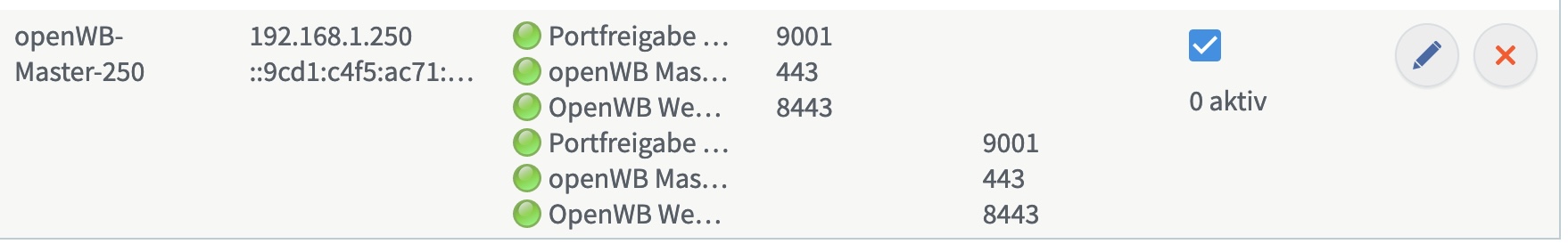

Danke für Deine Hilfestellung.derNeueDet hat geschrieben: Di Mai 31, 2022 11:39 am Kurz zum Startbildschirm der Master Box. Das sieht so aus, wenn in deinem Netz keine Websockets zugelassen sind. Die openWB liefert die Daten zum einen über http (Port 80) aus, das ist die Seite, die du auch siehst, ab dann geht es mit Websockets weiter. Wenn ich mich richtig erinnere ist das der Port 9001. Aus deiner Signatur entnehme ich, dass du in einer Agentur bist, also evtl. in einem Unternehmensnetzwerk mit diversen Firewalls. Kann es sein, dass der notwendige Port 9001 in deinem Netz irgendwo geblockt wird?
Ich habe nun die Ports 9001 (Deine Empfehlung) und die Ports 443 und 8443 (Empfehlung von openWB) geöffnet. Leider ist immer noch keine Kommunikation möglich

Wieso machst Du wie auf dem Screenshot zu sehen Portweiterleitungen auf der Fritzbox in ein anderes Netz oder das Internet auf?
Bist Du überhaupt im gleichen Netz wie die openWB oder willst Du über die FritzBox als Gateway bzw. sogar das Internet auf sie zugreifen?
Falls Letzteres ist davon dringend abzuraten, denn das OS des Raspberry hat seit Jahren keine Updates mehr gesehen.
Vielleicht erläuterst Du mal ein bisschen wie Dein Netzwerk aussieht, damit man Dir zielgerichtet helfen kann.
