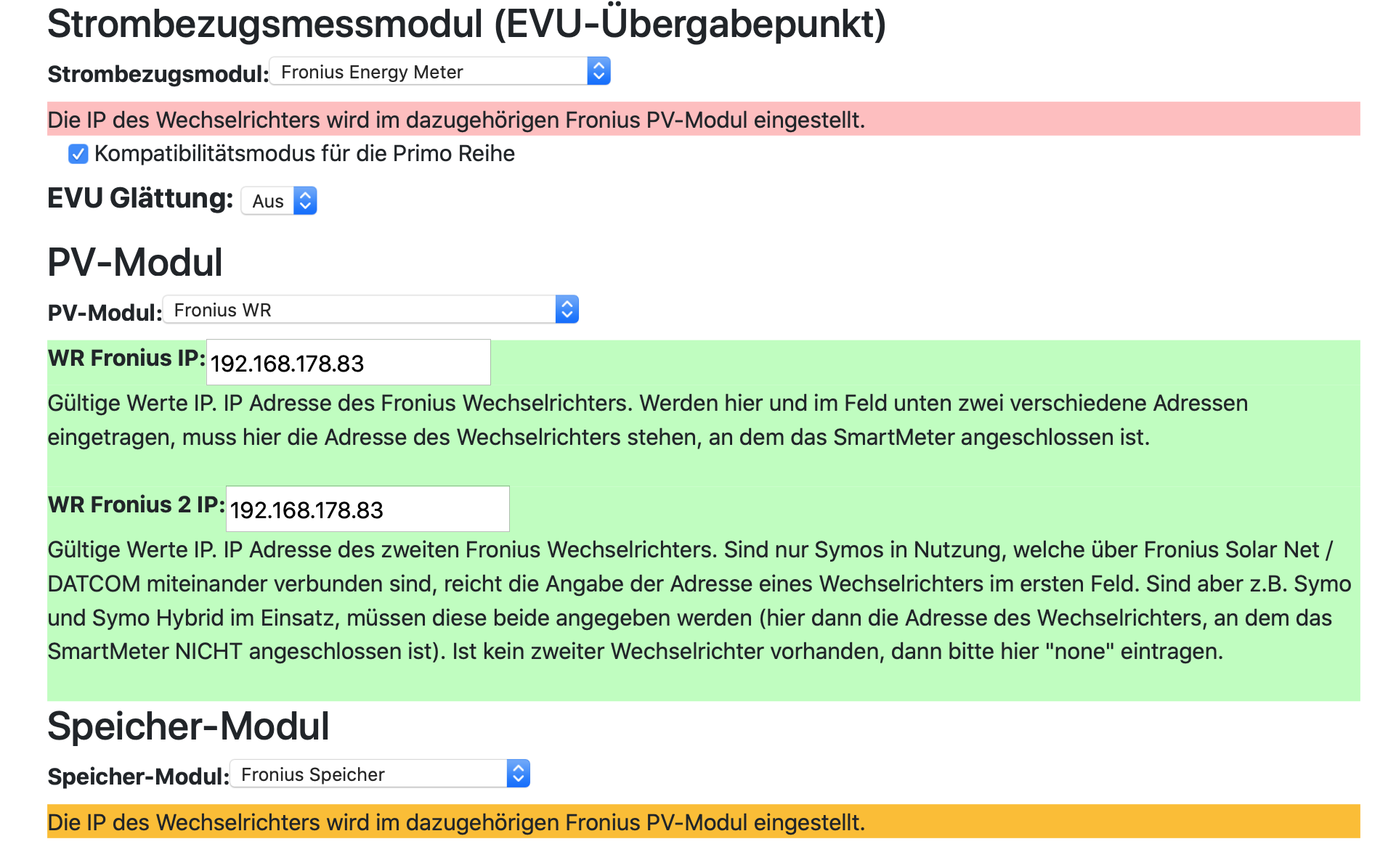

Ich bekomme das Teil nicht zum laufen.Die Anzeige stimmt aber er lädt immer volle pulle.
Was ist verkehrt?
Was ist verkehrt?

Schau mal in Einstellungen -> PV Ladeeinstelkungen -> Minimal SoC fuer den Nur PV Laden Modus:
das sollte auf 0 stehen, zumindest solange deine auslesung nicht klappt

Bei "WR Fronius IP" Sollte die IP deines Hybrid Wechselrichters stehen, bei "WR Fronius 2 IP" des 2. Symo. Du hast da die selbe IP drinnen, vermutlich von nur einen der beiden.Weinohr hat geschrieben: Do Feb 27, 2020 6:13 pm Ich bekomme das Teil nicht zum laufen.Die Anzeige stimmt aber er lädt immer volle pulle.
Was ist verkehrt?
