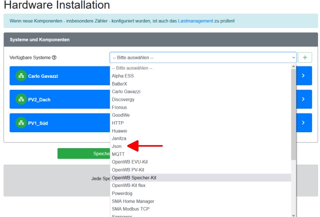

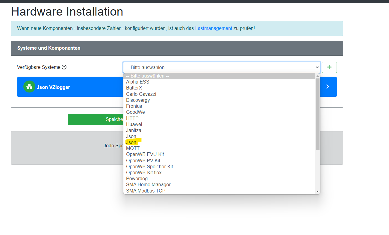

Hab nur ich das Thema, dass das JOSON Modul 2 Mal kommt?

derNeueDet hat geschrieben: Do Jun 02, 2022 10:00 am Hab nur ich das Thema, dass das JOSON Modul 2 Mal kommt?
VG Det
Hier mit einer jungfräulicher alpha3 nur 1x
Ich hab das nur einmal.

mrinas hat geschrieben: Do Jun 02, 2022 10:25 am
Dann muss ich wohl nach meinem Urlaub mal neu installieren
