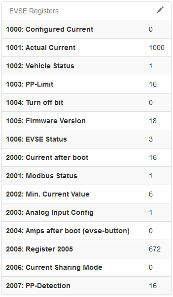

6. siehe Anhang (Welchen Zähler meinst du?)

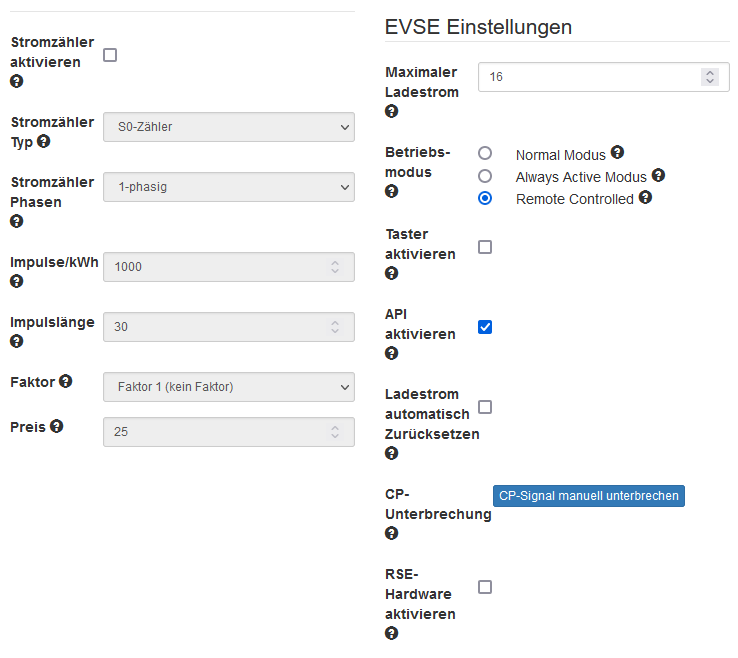

Beiträge: 8936
Has thanked: 229 times
Been thanked: 248 times
Re: EVSE funktioniert nicht mehr
Aktiviere bitte den in der smartWB integrierten Stromzähler und stelle diesen mit SDM630/72 ein. + Speichern/Reboot
Ohne Zählerinfo kann oWB nicht korrekt arbeiten.
Ev. aus Versehen deaktiviert?

So... alles getestet.
Zähler aktiviert, auf Normalmodus gestellt... funktioniert.
Zurück auf Remote Controlled gestellt... funktioniert.
Über openWB auf Sofortladen, Min.+PV (mit versch. Stromstärken) getestet... funktioniert.
Über openWB auf PV-Laden gestellt... 6 A und nach 10 min. aus... so soll es sein.
Wenn der Ladevorgang mit der Sonne beginnt, ist alles in Butter.
Der Graph wird auch wieder richtig angezeigt :)
Klarer Fall von Anwenderfehler. Totkonfiguriert eben (oder den Haken aus Versehen weggenommen).
