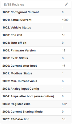

Re: EVSE funktioniert nicht mehr
Ich habe den Fehler gemacht, mein funktionierendes System upzudaten
Beide Wallboxen haben nacheinander eine neue FW bekommen.
Nachdem ich gerade gesehen habe, dass smartWB heute eine neue FW herausgebracht hat, ist diese seit jetzt drauf.
1. 2.4.0
2. 2.4.0
3. -48dBm
4. Funktioniert problemlos
5. Adresse paßt
6. siehe Anhang (Welchen Zähler meinst du?)
7. werde ich gleich (nochmal) machen... leider kann ich PV nicht testen... Nacht
8. Ist bekannt. So bin ich vorgegangen.
Herzlichen Dank für deine Hilfe!

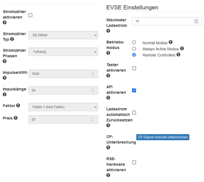

Aktiviere bitte den in der smartWB integrierten Stromzähler und stelle diesen mit SDM630/72 ein. + Speichern/Reboot
Ohne Zählerinfo kann oWB nicht korrekt arbeiten.
Ev. aus Versehen deaktiviert?
So... alles getestet.
Zähler aktiviert, auf Normalmodus gestellt... funktioniert.
Zurück auf Remote Controlled gestellt... funktioniert.
Über openWB auf Sofortladen, Min.+PV (mit versch. Stromstärken) getestet... funktioniert.
Über openWB auf PV-Laden gestellt... 6 A und nach 10 min. aus... so soll es sein.
Wenn der Ladevorgang mit der Sonne beginnt, ist alles in Butter.
Der Graph wird auch wieder richtig angezeigt
Klarer Fall von Anwenderfehler. Totkonfiguriert eben (oder den Haken aus Versehen weggenommen).
