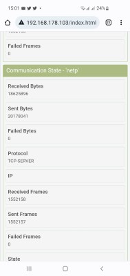

Re: Fehlermeldung PV-Modul von openWB
Auf der Status Seite unter netp
IP mal schauen.
