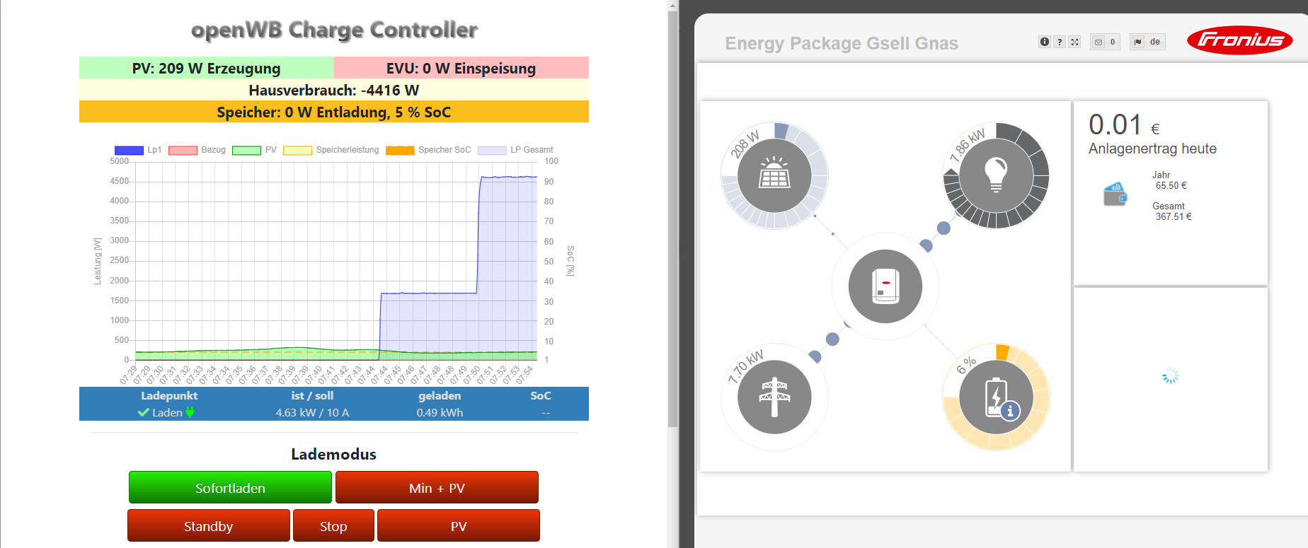

Hallo, ich habe alle Module von Fronius aktiviert: PV, Speicher und Smartmeter.
Bei mir wird aber kein Hausverbrauch oder Bezug angezeigt, bzw. nur, wenn eine PV Leistung vorhanden ist, dann aber falsch.

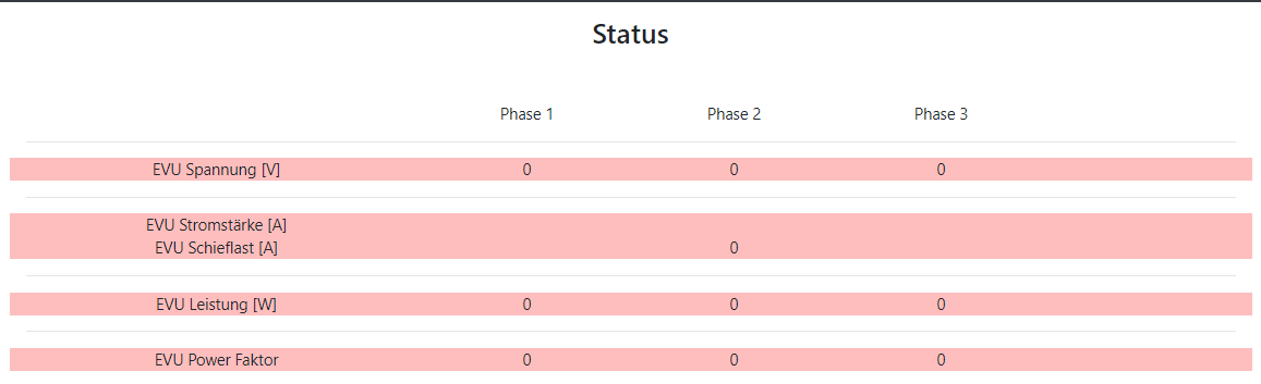

Auch Statusseite sind keine Werte vorhanden.
Woran kann das liegen?
Danke und LG Thomas
