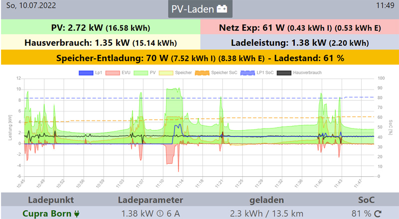

ich habe openWB, wie folgt konfiguriert und demnach, hätte openWB spätestens nach der Abschaltverzögerung, die ich auf 750s gesetzt hatte, das Laden beenden müssen, oder sehe ich dies falsch?
Setting
Setting

thesorrow101
Beiträge: 718
Re: Cupra Born Lädt nicht - Ladeparameter in PV und Min+PV
Beitrag von thesorrow101 »
DrUdoZucker hat geschrieben: Do Jul 14, 2022 12:34 pm Aktivierung der CP Unterbrechung löste das Problem (=Cupra Born geht in den Fehlermode -> rote Lampe an der Ladebuchse, wenn PV-Laden 0W / 0A anbietet). Also CP Unterbrechung nicht nur anwenden, wenn das Fahrzeug Ladeunterbrechungen nicht toleriert (vielleicht sollte dies in den Helptext zur CP UNterbrechung addiert werden). Nochmals Danke für den Tip.
Gibt es Vorschläge zum zweiten Problem, dem Laden aus der Hausbatterie, obgleich Speichervorrang und hohe Ladeleistuingsreserve)?
Da wäre interessant was deine anderen Einstellungen für PV sind. So wie es oben auf deinem Bild aussieht lädt er eh mit absoluten Mindeststrom.
Das Problem mit der Hausbatterie hast du zudem meine ich noch nicht näher beschrieben?
