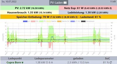

Seit einigen Tagen kann ich endlich meine openWB Wallbox nutzen, denn nach vielen Monaten des Wartens traf endlich mein Cupra Born ein. Die openWB ist erfolgreich mit meinem Solaredge 3 Phasenwechselrichter, an den ein BYD LVS Akku angeschlossen ist, verbunden. Alle Informationen zu PV, Netz, Hausverbrauch, Ladeleistung und Speicherladung werden stets korrekt angezeigt. Es steht außer Frage: openWB ist ein tolles Produkt und die Möglichkeit über MQTT Einstellungen zu ändern, wird es mir erlauben die openWB in meine Haussteuerung (Eigenprodukt) zu integrieren. So weit so gut.
