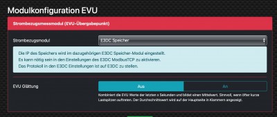

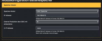

Hier meine Konfiguration:

Hi, was gebe ich den bei den PV Modulen an???

nix

Na sowas... OK funktioniert mit nix...

Das HKW wird halt komplett über die Speicherschnittstelle abgefragt. Läuft einwandfrei.

Die Hauskraftwerke von e3dc nehmen eine Sonderrolle im PV-Bereich ein. Denn sie sind immer Wechseltichter, Batterie und Hausanschlussmessgerät in einem. Alle drei Informationen können in einer Abfrage ermittelt werden. Bei anderen Herstellern bzw. Installationen ist das anders. Da liefert der Wechselrichter z.B nur die Erzeugung und für den Hausanschluss braucht‘s einen extra Zähler, der bei einer Batterie immer mit dabei ist, denn sonst funktioniert die Steuerung von Ladung/Entladung nicht.

Oder anders ausgedrückt: das Modul wurde nicht sauber umgesetzt. ;)
Ein Speicher sollte keine PV Werte in openWB erzeugen.

Je nach Sichtweise vielleicht schon, erspart aber einen dritten Poll am modbus. Es gibt ja durchaus Geräte, die das nicht mögen.
In 2.0 wird‘s dann wohl drei Polls geben. Oder doch nur einen? Ist das vielleicht der Grund, warum in der 2.0 e3dc joch fehlt?

Re: Integration openWB in E3/DC S10 Hauskraftwerk?
