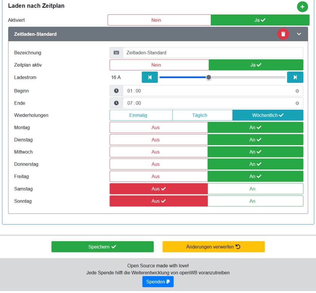

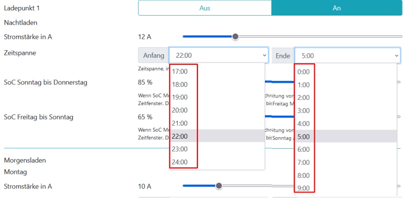

sslneve hat geschrieben: Mo Aug 01, 2022 12:37 am Moin,
ich würde gerne von 01:00 nachts bis morgens um 07:00 das Laden automatisch starten, da ich in diesem Zeitraum 3ct/kWh zahle (nicht in Deutschland...). Ich kann aber maximal 24:00 auswählen beim Nachtladen - warum oder was muss ich tun, um den genannten Zeitraum zur Ladung freizuschalten?
geht in v1.9 nur von 17:00 (nicht von 00:xx) bis 09:00
In v2.0 dann so möglich (läuft dort unter "Fahrzeugkonfig => Ladeprofil):

Ich habe es gerade in den Einstellungen der recht aktuellen nigthly v1.9.272 überprüft:
Da geht kein Anfang am nächsten Tag (ab 01:00). Man muss im heute starten.

Nein, aber es geht übers Morgensladen.

Das geht. EInziger Nachteil - er hat dann keine Option zur SoC-Begrenzung.

Sehe aber gerade, dass Morgensladen frühestens um 3 Uhr starten kann. Es stehen dann nur vier Stunden statt der gewünschten sechs zur Verfügung.
Die Einschränkungen bei den Uhrzeiten kann ich generell schwer nachvollziehen. Insgesamt ist das alles sehr verwirrend und unzureichend gelöst. Schön, dass es mit der 2.0 besser wird - aber es dürfte ja noch einige zeit dauern, bis die produktiv ist.
