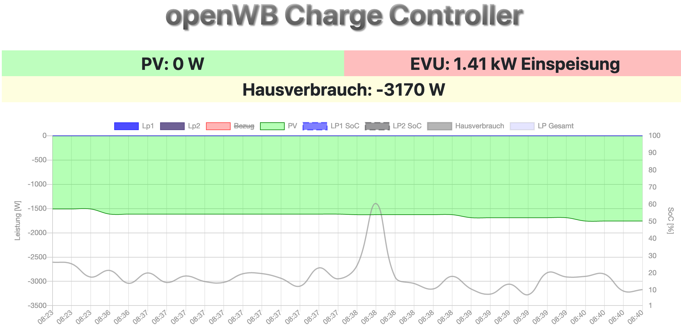

seit heute lese ich meine PV mit dem vzlogger aus und greife über die OpenWB auf den Wert zu. Der Graph stimmt, aber in der Anzeige steht als Wert immer nur 0. Hat jemand eine Idee woran es liegen kann?
openWB Version: 1.7.010Stable
openWB Variante: Duo Series2
Browser Cache gelöscht?: ja
Welches Theme?: standard
Welches PV Modul / Welcher Wechselrichter: vzzloger
Welches EVU Modul: vzlogger
Viele Grüße,
Christian
PV - Graph OK, Anzeige ohne Wert

Re: PV - Graph OK, Anzeige ohne Wert
Wenn ich den vzlogger mit curl abfrage, bekomme ich für die PV folgendes angezeigt (1854.4 ist die aktuelle Leistungswert der PV in W):
Den Pv Leistung wird negativ angezeigt. Ich würde ein Vorzeichenproblem bei der pv leistung vermuten.
vzlogger liefert positive Werte, sieht man ja an der curl abfrage. Im Volkszähler wird es auch positiv dargestellt und im OpenWB kann ich kein Vorzeichen angeben.
der Wert in /openWB/ramdisk/pvwatt ist auch Positiv, aktuell: 5712
Auch nach Umwandlung von float zu int trat das Problem immer noch auch. Per Script füge ich für vzlogger nun ein Minuszeichen hinzu. Im Volkszähler stimmt der Wert nun nicht mehr, aber in OpenWB passt es nun. Auch Einspeisung und Hausverbrauch werden nun richti angezeigt. Das kann doch nur ein Bug in der OpenWB Software sein, oder?
In der openWB bzw. im Unterbau ist alles positive Bezug (EVU, Ladeleistung) und alles negative Erzeugung (PV, Einspeisung). Daher muss PV negativ sein.
Folgt im fix im Modul für den vzlogger das bei positiv *-1 gerechnet wird.
