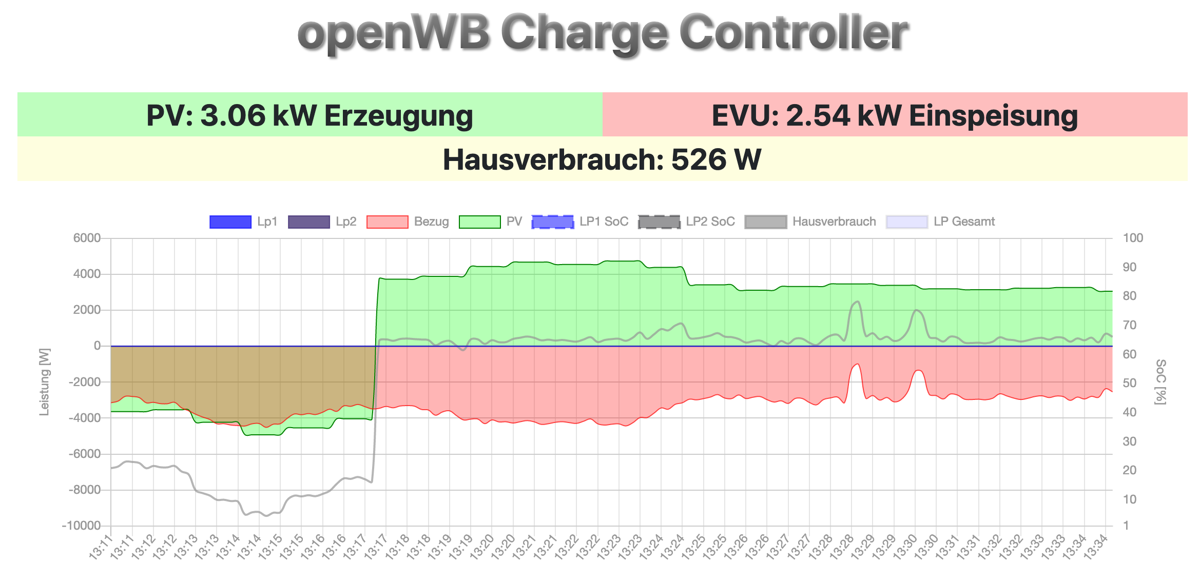

Auch nach Umwandlung von float zu int trat das Problem immer noch auch. Per Script füge ich für vzlogger nun ein Minuszeichen hinzu. Im Volkszähler stimmt der Wert nun nicht mehr, aber in OpenWB passt es nun. Auch Einspeisung und Hausverbrauch werden nun richti angezeigt. Das kann doch nur ein Bug in der OpenWB Software sein, oder?
(336.52 KiB) 431-mal heruntergeladen
Beiträge: 10376
Has thanked: 195 times
Been thanked: 460 times
Re: PV - Graph OK, Anzeige ohne Wert
In der openWB bzw. im Unterbau ist alles positive Bezug (EVU, Ladeleistung) und alles negative Erzeugung (PV, Einspeisung). Daher muss PV negativ sein.
Folgt im fix im Modul für den vzlogger das bei positiv *-1 gerechnet wird.
