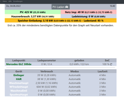

Habe gestern alle Smarthome Verbraucher deaktiviert.
Danach Reboot.
es erscheinen die fehlenden Energieanzeigen mit falschen Werten
Danach Smarthome Verbraucher nacheinander mit jeweiligem Reboot wieder aktiviert.
Energieanzeigen bleiben erhalten.

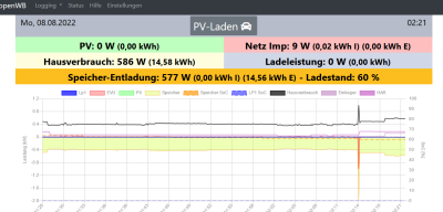

Nach Tageswechsel: alles wieder auf Anfang, die Energiewerte fehlen.

versuche die aktuellste Nightly zu installieren (03.08.2022)
Habe anscheinend -nach 2 x installieren und zum Schluß komplettes herunterfahren + stromlos- keine Chance die aktuelle Nightly zu installieren.
Hänge auf folgender Version:
1.9.272 (2022-07-26 11:39:52 +0200 [19a7edef] )
Hier Debug Log nach herunterfahren:

Ihaglc

habe die Aktualisierung gestern/ heute morgen schon anders hinbekommen:
-- bin auf die Stable, ( da fehlten meine Energieanzeigen weiterhin )
-- reboot ( Energieanzeigen wieder vorhanden)
-- Schwenk auf die Nightly ( jetzt habe ich die openWB Version: 1.9.272 (2022-08-03 13:40:23 +0200 [904182d4], Energieanzeigen noch vorhanden )
Die Funktion "Immer aus nach" ist auch da
Allerdings hat sich mit dieser Version noch nichts für mein Problem geändert, wieder mit falschen Berechnungen: die Energiewerte von Hausverbrauch und abgegebener Speicherenergie werden im Beispiel über die Zeit kleiner.

LutzB hat geschrieben: Mo Aug 08, 2022 7:28 am Kannst Du bitte mal prüfen, ob das lediglich ein Anzeigeproblem mit der Versionsnummer ist?
Browsercache leeren...
Hier das gleiche Problem. Hänge auf der Nightly 1.9.249 auf dem Testsystem und hatte jetzt wieder etwas Zeit mich mit openWB zu befassen. Keine Chance auf Update. Geht auch nicht über Beta und Stable. Verschiedene Browser, Caches geleert, mehrmals versucht. Nach dem Hochfahren immer noch die 1.9.249 in der Anzeige.
Das kann fast nicht sein, dass es von der 249 auftritt, da die problematische Anpassung erst mit der Nightly 272 vom 26.7 gekommen ist.
Das hört sich eher nach Probleme mit der SD Karte aus. Schau mal in den Log Graphen Monatsansicht, ob da aktuelle Daten drin sind.
