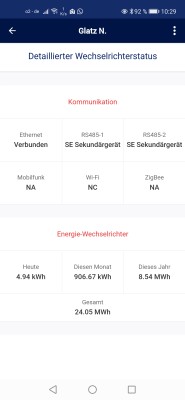

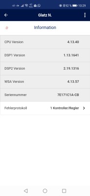

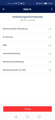

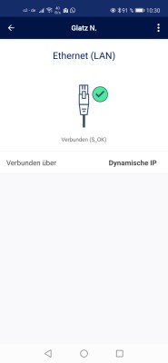

Guten morgen,
Ich habe ein Solaranlage mit solarEdge Wechselrichter.
Soweit denke ich nichts ungewöhnliches.
Die IP Adresse habe ich bei der Konfiguration der OpenWB angegeben.
Bekomme keine Werte angezeigt.
Daraufhin habe ich versucht die IP im Browser zu öffnen, ohne Erfolg, lt. Installateur normal. Er hat sich aus der Ferne aufgeschaltet, alles im grünen Bereich.
Verbindung per LAN mit IP Adresse aus meinem Netzwerk.
Hat diesbezüglich jemand Erfahrungen? Tipps & Tricks?
