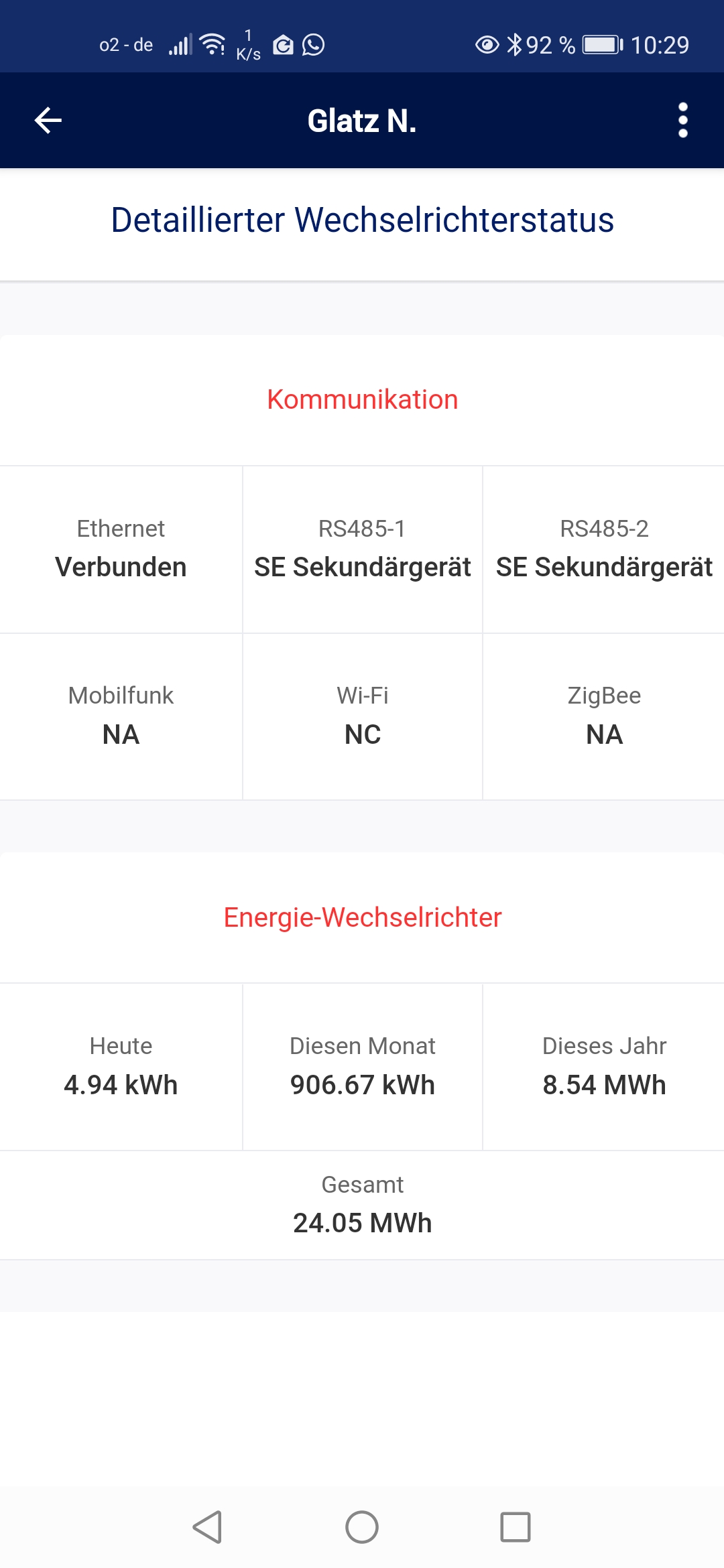

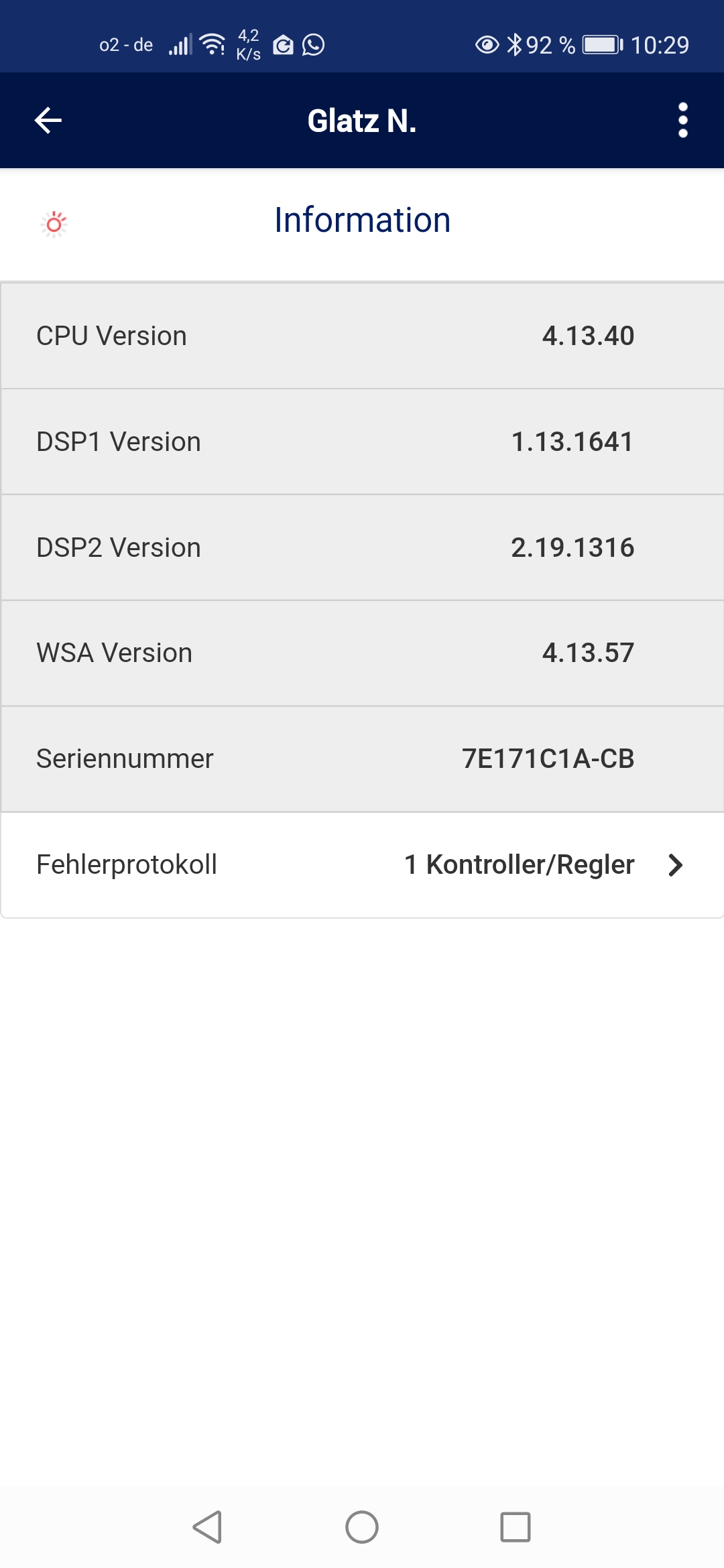

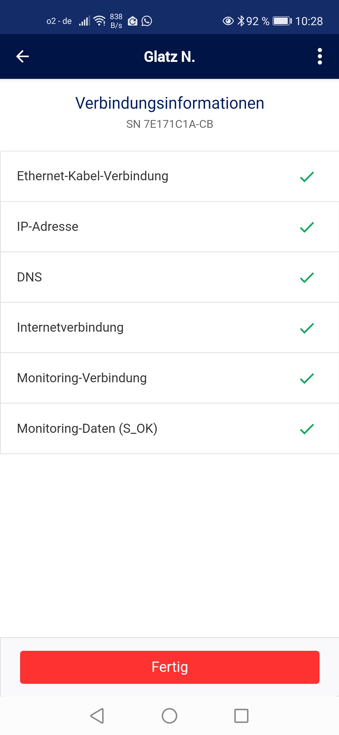

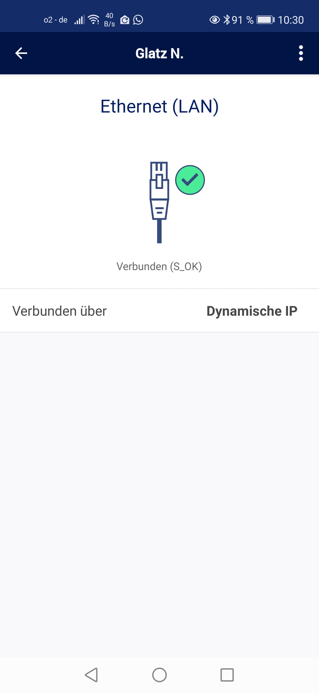

Guten morgen,
Ich habe ein Solaranlage mit solarEdge Wechselrichter.
Soweit denke ich nichts ungewöhnliches.
Die IP Adresse habe ich bei der Konfiguration der OpenWB angegeben.
Bekomme keine Werte angezeigt.
Daraufhin habe ich versucht die IP im Browser zu öffnen, ohne Erfolg, lt. Installateur normal. Er hat sich aus der Ferne aufgeschaltet, alles im grünen Bereich.
Verbindung per LAN mit IP Adresse aus meinem Netzwerk.
Hat diesbezüglich jemand Erfahrungen? Tipps & Tricks?

Hast du ModbusTCP aktiviert?

Im Solaredge Wechselrichter muss ModbusTCP aktiviert sein, sonst kriegst du keine Daten. Frag deinen Installateur oder den Solaredge Support danach.

ModbusTCP muss erst am Wechselrichter aktiviert werden und ist per Default auf Port 1502 von SolarEdge konfiguriert.
Du musst Dich an den SolarEdge Support wenden und ModbusTCP einschalten lassen. Dabei am besten auch gleich um das neueste Firmwareupdate des Wechselrichters und des Energiezählers bitten. Das machen die meist innerhalb von wenigen Minuten. Entweder lässt Du dabei auch gleich den Port auf 502 ändern oder aber Du musst in der openWB den Port jeweils immer manuell auf 1502 stellen. Ich würde den Port lieber einmalig auf 502 ändern lassen, aber das ist Geschmackssache.
Danach dann noch EVU und PV in der openWB einrichten und es sollte gehen.
