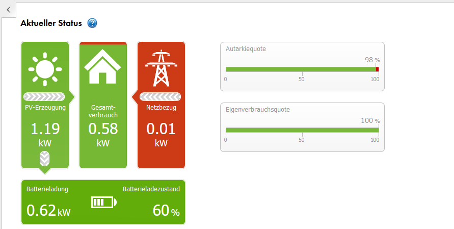

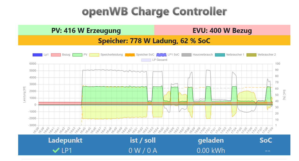

Das update scheint geklappt zu haben. ich habe jetzt auch meine PV-Komponenten (SHM, PV-WR, Batterie-WR und Speicher-Modul) in der Modulkonfiguration eingestellt. Prompt zeigt sich auch etwas im Graphen der openWB :D was ich aber noch nicht verstehe.
Irgendwie bekomme ich das nicht in Übereinstimmung mit der (fast) gleichzeitigen Anzeige meiner PV im Sunny portal:
Gibt es irgendwo eine Erklärung?

Beiträge: 10231
Has thanked: 166 times
Been thanked: 392 times
Re: Wie mache ich eigentlich ein update?
@callicarpa
EVU modul Homemanager fehlt wohl noch.
Fritzmaddin
Beiträge: 178
Registriert: Mo Feb 17, 2020 9:43 pm
Wohnort: Rheinland
Beitrag von Fritzmaddin »
Wie Kevin schon schreibt: Die 400W Bezug riechen danach, dass beim EVU-Modul was nicht stimmt. Das ist der "Standard-Wert" wenn kein EVU-Modul vorhanden ist. Check mal, ob da der HM korrekt konfiguriert ist.

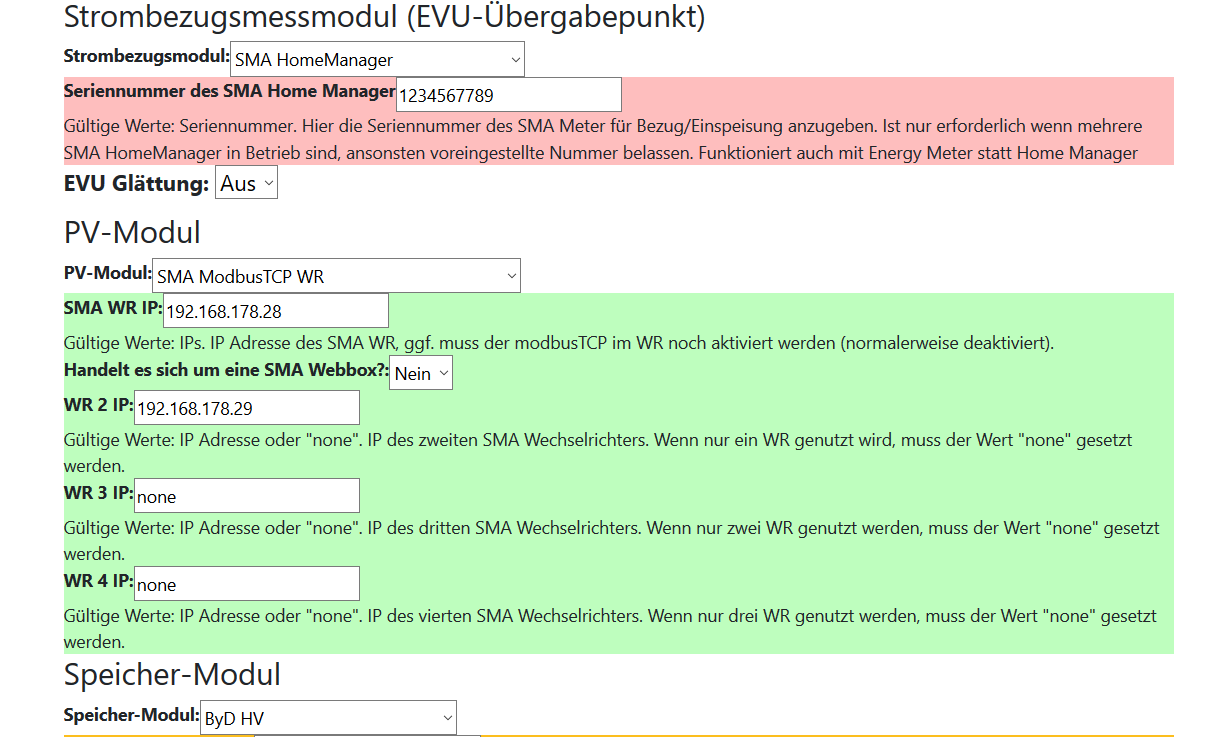

Hallo zusammen. Vielen Dank für die Antworten. Meine Konfiguration sieht so aus:
Es gibt nur einen SAM Sunny Home Manager 2.0. Deshalb habe ich keine Seriennummer eingegeben. Würde das das Problem lösen?

Beiträge: 10231
Da wurde die Doku nicht angepasst (sorry, in der nightly behoben).
Bitte none eintragen, dann sollte es gehen
callicarpa
Beiträge: 86
Registriert: Mi Jan 29, 2020 8:58 am
Beitrag von callicarpa »
Habe ich gemacht. Sieht gut aus. Vielen Dank.
