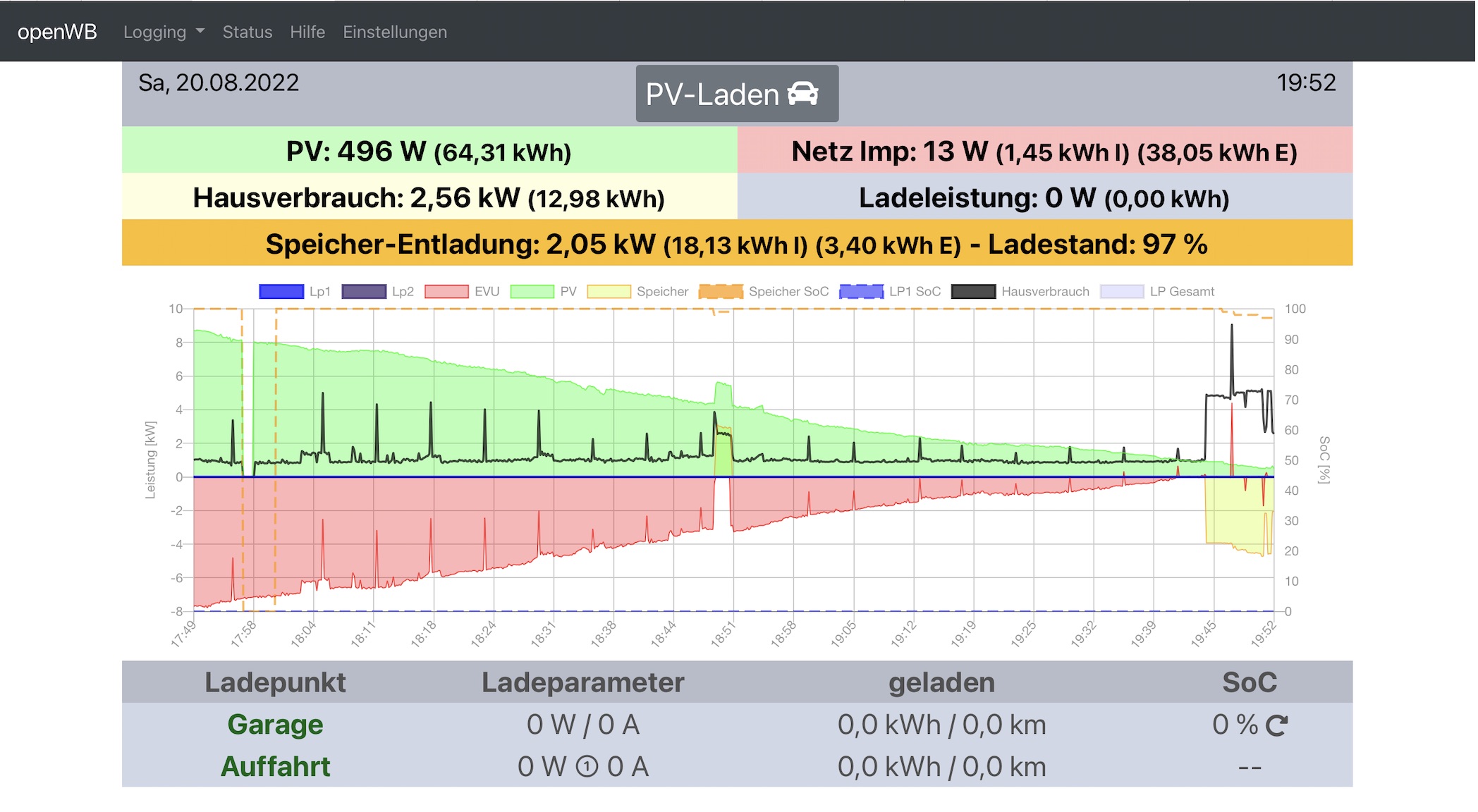

Hier ein paar Screenshots:
  • Beim Speicherladen wird ein Teil der PV-Leistung doppelt gezählt (ohne Speicherladen stimmt die PV-Erzeugung), vermutlich der Anteil des Hybridwechselrichters
  • Nachts rein zufällig gesehen, dass der PV-Ertrag auf 2^32 Wh stand, keine Ahnung, ob das ein Überlauf war oder bis dahin hochzählte
  • Die Anzeige wechselt von Batterieentladen auf PV-Erzeugung, ich vermute genau dann, wenn auch der letzte Wechselrichter bei Sonnenuntergang die PV-Erzeugung einstellt
  • Gegen 18:50 Uhr wird ein Teil der Speicherladung auch als PV-Erzeugung gezählt (PV-Erzeugung sollte gleichmäßig zum Sonnenuntergang hin abfallen)
Ein Teil der PV-Erzeugung wird doppelt gezählt (Hausverbrauch sollte quasi konstant sein)
Zählerüberlauf (oder signed/unsigned-Fehler?) bei PV-Erzeugung auf 2^32 Wh
Batterieentladung wird zur PV-Erzeugung wenn PV-Erzeugung endet
Speicherladen ca. 18:50 Uhr wird auch (zum Teil) als PV-Erzeugung gezählt

Dr. Mad hat geschrieben: So Aug 21, 2022 11:34 am
Deine Screenshots ähneln meinen die ich in der Rückmeldung zur letzten Nightly beschrieben habe. Anscheinend gibt es für dieses Verhalten noch keine Lösung.
Bei Dunkelheit und somit ohne Leistung der PV-Generatoren, wird PV-Leistung angezeigt. Es sieht so aus, als ob der Wert der Batterieentladung als PV-Leistung ausgegeben wird und dafür der Wert für den Hausverbrauch um diesen geringer ausfällt.
Des weiteren ist schön zu sehen, wie während der Ladephase des Speicher am Morgen die steigenden Einstrahlungswerte die PV und Hausverbrauchswerte nach oben ziehen. Beim Entladen und wenn der Speicher voll ist stimmen die Momentanwerte alle. Lediglich der in Klammern stehende Tagesverbrauch vom Haus und die Tageserzeugung der PV bleiben dann natürlich zu hoch.
Deine Konfiguration scheint erst mal in Ordnung zu sein. Den SMA STP Smart Energy gibt es leider noch nicht als Einstelloption im Batteriemodul. Insofern kannst Du momentan nur behelfsweise den Sunny Boy Storage auswählen. Damit passen erst mal die angezeigten Batteriewerte. Ob Du das "ja" bei der Option Sunny Boy Storage Smart Energy setzt, bleibt Dir überlassen. Der Sunny Boy Storage Smart Energy ist kein aktueller SMA Batteriewechselrichter. Er stammt glaube ich aus 2014. Es ist ein Hybridsystem und sieht aus wie ein typischer SMA Wechselrichter mit seitlich angedockter Batterie.
Ich habe diese Smart Energy Option bei mir mal aktiviert und getestet, damit waren dann die Tageswerte in Klammern noch höher. Da diese aber sowohl mit als auch ohne dieser Option nicht stimmen, meine Aussage ... bleibt Dir überlassen.
Da der SMA STP Smart Energy aber gerade erst auf den Markt gekommen ist bin ich optimistisch, dass es auch hierfür bald eine funktionierende Lösung geben wird.

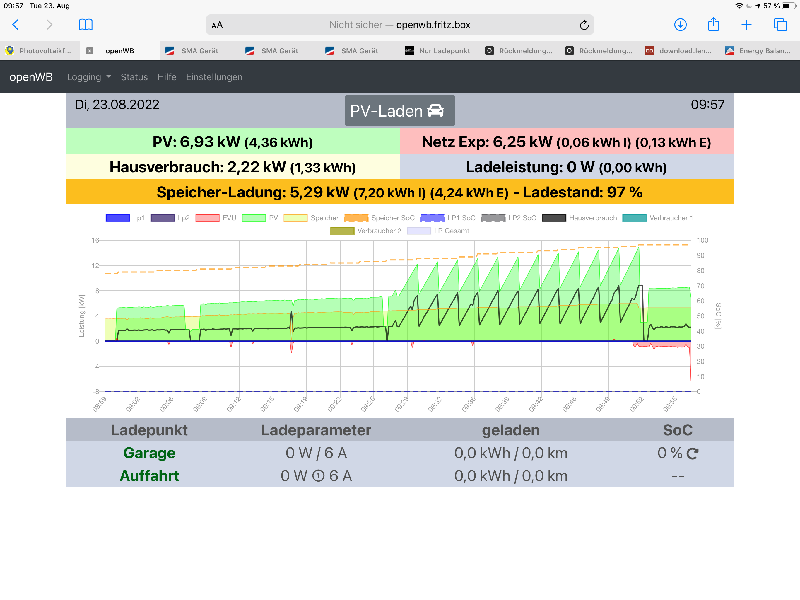

Ich sehe gerade, dass die OpenWB bei PV (und damit beim berechneten Hausverbrauch) einen seltsamen Sägezahn produziert hat. Einstellung Hybrid-WR: Ja. Einmal kurz auf Hybrid-WR: Nein und dann zurück auf Ja gestellt und nun hat sich die PV-Anzeige wieder normalisiert.
Vielleicht hat das ständige Hin- und Herkonfigurieren davor interne Zählerwerte durcheinandergebracht. Macht man ja sonst auch nicht.
Seltsamer Sägezahn bei PV (tatsächlich gleichmäßig ansteigend)
