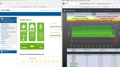

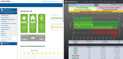

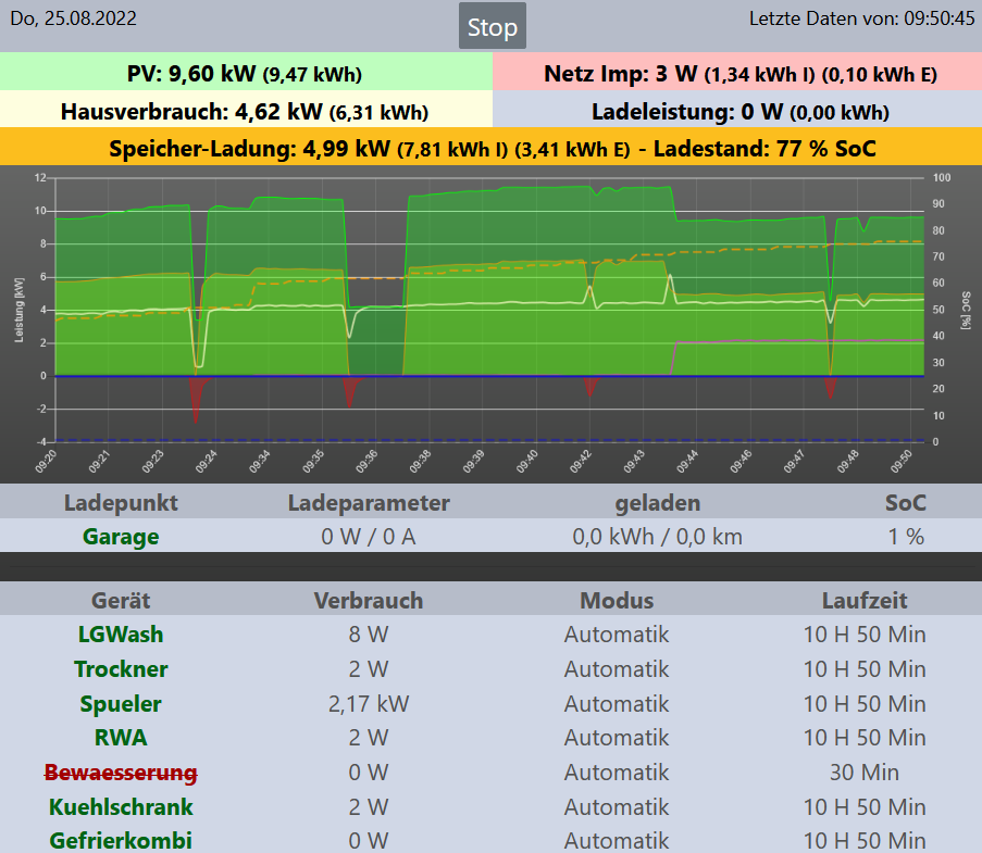

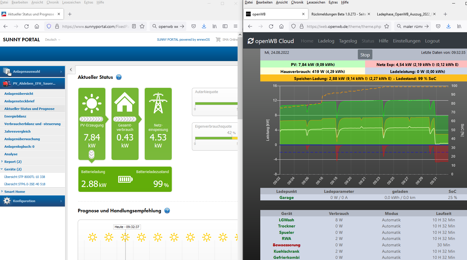

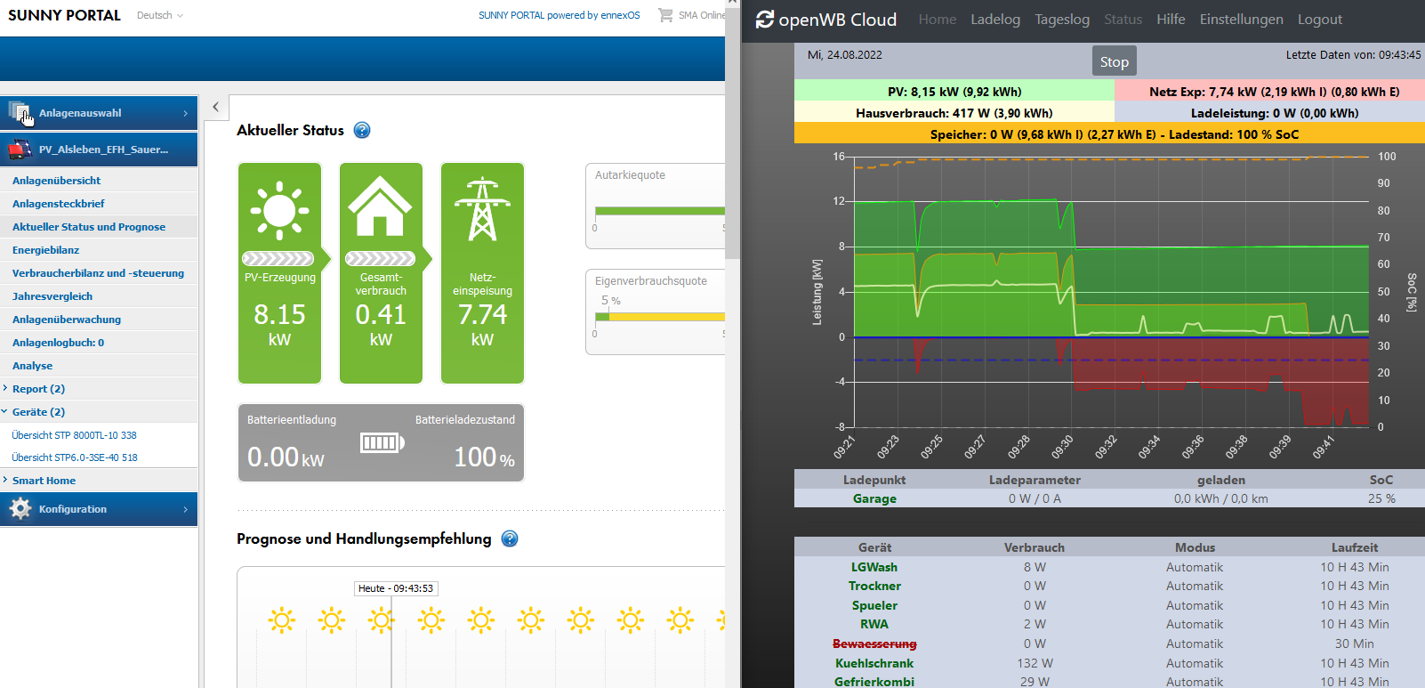

Wofür mir jetzt aber jegliche Erklärung fehlt ist die Situation kurz vor Ladeschluss (siehe Graph im Bild).
Ab dem Zeitpunkt wo die Ladeleistung kurz vor erreichen der 100% Vollladung zurückfahrt, passen plötzlich alle Werte, obwohl noch mit rund 2,9 kW geladen wird.
Und wenn der Speicher voll ist, hat es ja bisher auch schon gepasst. Im Übergang von 99% auf 100% Speicherladung, also wie im Auszug unten zu sehen von rund 2,9 kW Speicherladung auf 0 W Speicherladung ist keine Veränderung mehr am PV Ertrag und dem Hausverbrauch zu verzeichnen.

@JPRider, Dr.Mad Ich habe die Logmeldungen erweitert, dass alle WR-Werte einzeln geloggt werden. So können wir feststellen, ob Dr. Mads These zutrifft.
Dr. Mad hat geschrieben: Di Aug 23, 2022 9:28 pm Ich könnte mir vorstellen, dass der Hybridwechselrichter keine negativen PV-Einspeisewerte berichtet sondern nur positive/mindestens null. Addiert man nun die Speicherladeleistung zu den von allen Wechselrichtern berichteten PV-Leistungen, zählt man alle PV-Leistungen doppelt ausgenommen die des Hybridwechselrichters; einzig dieser berichtet ja null als AC-seitige PV-Einspeisung. Macht das Sinn?
Nachtrag: Hat der Hybridwechselrichter vielleicht einen AC-Bezugszähler (= Speicherladung - PV-Erzeugung), quasi das negative Gegenstück zum AC-Einspeisezähler (= PV-Erzeugung + Speicherentladung), der von OpenWB bisher nicht ausgelesen/mit einbezogen wird?
[edits: Typos, Nachtrag]

Logmeldungen erweitert soll heißen, Nightly 1.9.274 von heute nochmal als Update einspielen und dann Werte aus dem Debuglog im Mode 2 einstellen?LenaK hat geschrieben: Mi Aug 24, 2022 1:07 pm @JPRider, Dr.Mad Ich habe die Logmeldungen erweitert, dass alle WR-Werte einzeln geloggt werden. So können wir feststellen, ob Dr. Mads These zutrifft.
Die These von @Dr.Mad wäre ein Ansatz, erklärt aber nicht das Verhalten kurz vorm Ende der Ladephase wo es dann trotz Speicherladung auf einmal passt (wie auf den Graphen im Bild weiter oben).

Ja bitte.JPRider hat geschrieben: Mi Aug 24, 2022 2:21 pm Logmeldungen erweitert soll heißen, Nightly 1.9.274 von heute nochmal als Update einspielen und dann Werte aus dem Debuglog im Mode 2 einstellen?
Du hast in dem Post weiter oben auch noch geschrieben, dass kurz vor Erreichen der 100% die Ladeleistung zurück gefahren wurde. Evtl wird dann der Speicher nicht mehr mit Leistung aus beiden WR geladen, was zu den falschen PV-Werten geführt hat.JPRider hat geschrieben: Mi Aug 24, 2022 2:21 pm Die These von @Dr.Mad wäre ein Ansatz, erklärt aber nicht das Verhalten kurz vorm Ende der Ladephase wo es dann trotz Speicherladung auf einmal passt (wie auf den Graphen im Bild weiter oben).
Re: Rückmeldungen Beta 1.9.273
Wäre möglich.LenaK hat geschrieben: Mi Aug 24, 2022 2:33 pm

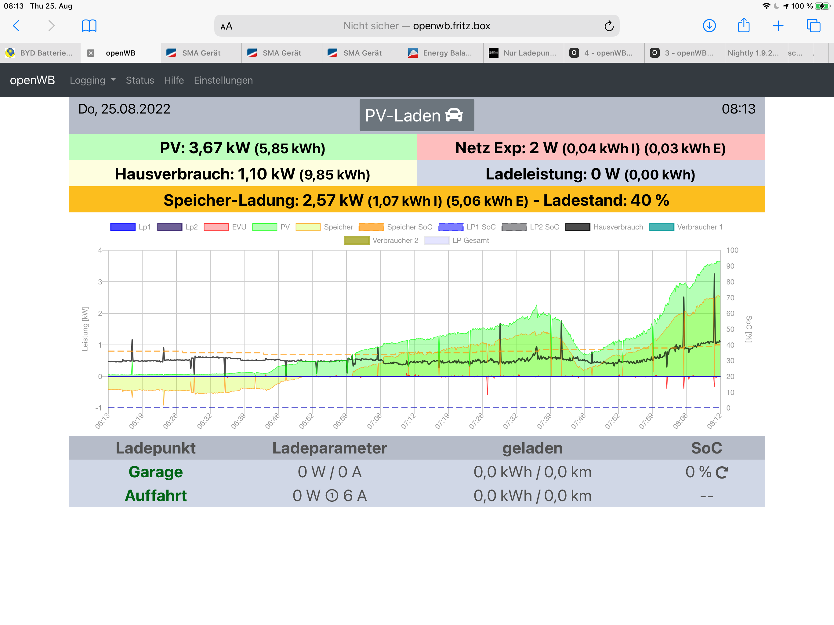

OK, Logdaten von der Ladephase stelle ich heute Abend ein. Ich versuche den Zeitpunkt bzw. Übergang "kurz vor Voll" nochmal zu erwischen.

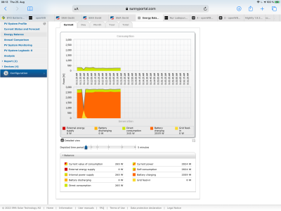

Ergänzend zu der im Tageslog angezeigten PV Erzeugung in der Nacht ist mir heute morgen auf der OpenWB Statusseite noch aufgefallen, dass richtigerweise ohne Einstrahlung keine PV Leistung angezeigt wird (also PV 0 W) aber der Wert in Klammern für den Tagesertrag bereits auf über 3 kW stand. Das wird dann vermutlich der Teil der Speicherentladung sein der im Tageslog als "nächtlicher" PV Ertrag angezeigt wird.
Und noch einen Einflussfaktor auf die während der Ladephase zu hohe PV Leistung habe ich gerade erkannt. Schalten sich Verbraucher zu, wie im Graph als violette Linie ab 9:43 Uhr (Geschirrspüler) zusehen, wird die angezeigte PV Leistung im selben Maß reduziert.
demnach:
--> Batterieladung verfälscht PV Leistung und Hausverbrauch
--> separate gemessene Verbraucher verfälschen die PV Leistung aber nicht den Hausverbrauch (Grundlast)
Gilt aber nur für die Phase der Speicherladung! Danach passt es dann wieder.
demnach:
