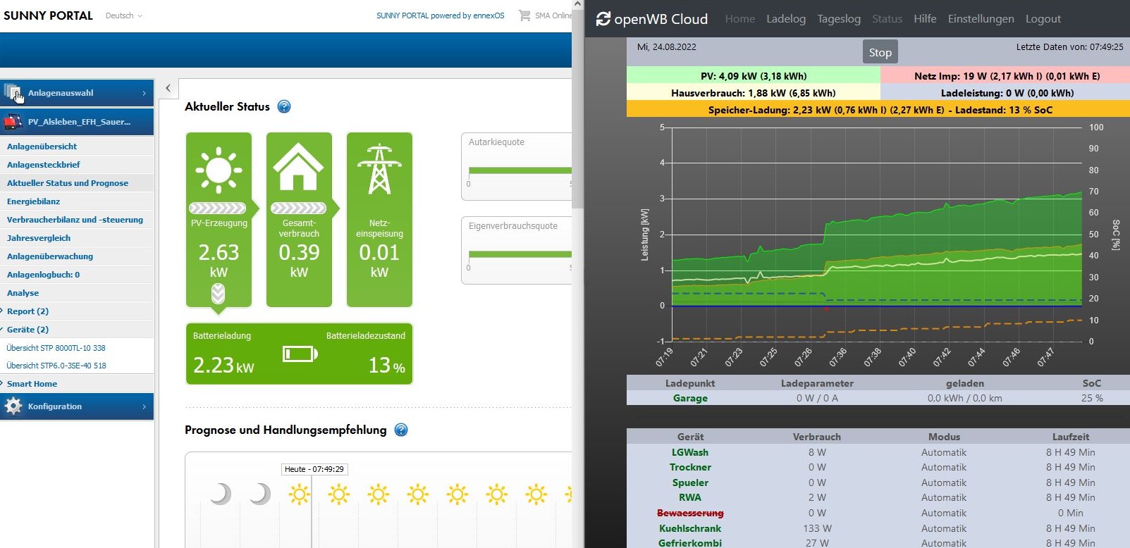

So sah es gestern Abend zu mindestens auf der OpenWB Standard Übersichtsseite aus. Als ich mir gerade den Tageslog von gestern angesehen habe erscheint da PV-Erzeugung bis Mitternacht in Höhe der Batterieentladung.
Also stimmen die Werte von Livegraph und Tageslog nicht überein? Passen die Werte im Status?
Die Momentanwerte im Status haben gestern Abend gepasst, auch der Livegraph. Im Tageslog stimmte es noch nicht. Das wäre aber nur Schritt 1.
Die erhöhten Werte der PV Leistung und Hausverbrauch in der Ladephase sind glaube ich das größere Problem.

PV-Werte und Hausverbrauchswerte sind während der Ladephase zu hoch (siehe Anhang - parallel OpenWB und Sunnyportal sowie den Debuglog Mode 2 von diesem Zeitraum). Eine schlüssige logig um wie viel die Werte zu hoch sind habe ich noch nicht erkannt. Dachte erst hälftig geteilt, passt aber auch nicht. Vieleicht kannst Du aus der Logdatei was erkennen.

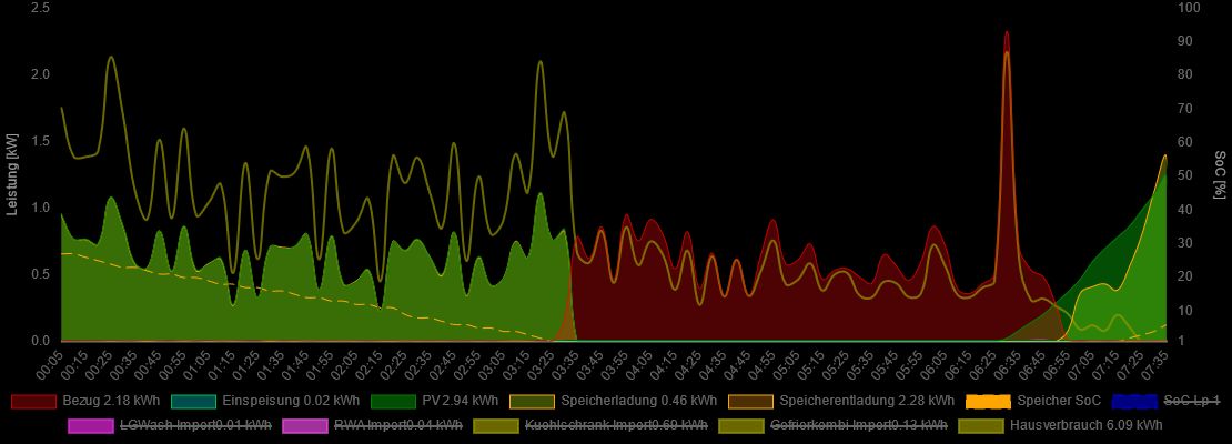

Da stimme ich Dir zu. Die Werte auf der Statusseite und auch der Livegraph passen. Nur im Tageslog stimmte es noch nicht. Da gibt es nachts immer noch PV-Erzeugung. Kannst Du das bei Dir bitte mal checken. Am besten alle Felder deaktivieren und nur PV übrig lassen. Dann Speicherentladung aktivieren. Bei mir deckt sich die Kurve der Speicherentladung mit der "nächtlichen" PV Erzeugung. Des weiteren ist die Kurve vom Hausverbrauch höher als die Speicherentladung.

Der Tageslog ist aber nur Nebenschauplatz.
Die zu hoch angezeigte PV-Leistung und der hohe Hausverbrauch während der Ladephase auf der OpenWB Statusseite bleiben.
Man sieht schön wie mit steigender PV-Leistung und demzufolge steigender Speicherladeleistung der Hausverbrauch mit hochgezogen wird. Anhand der Werte kann ich allerdings nicht erkennen, in welchem Verhältnis zur Speicherladung das geschieht. Was ich aber sehen konnte ist, dass beide Werte etwa in gleicher Höhe ansteigen. Also wenn der PV Ertrag wie im Bild oben um etwa 1,5 KW höher liegt, ist auch der Hausverbrauch um den gleichen Wert zu hoch. Die Speicherladung beträgt in diesem Moment aber 2,2 kW. Fehlt also noch was um zu sagen, dass die Speicherladung auf PV Ertrag und Hausverbrauch aufgeschlagen wird.
Ja, ist bei mir genauso, also im Status und Langzeitlog ok, im Tageslog ist Speicherentladung gleichzeitig PV-Erzeugung.
Status/Langzeit: Speicherentladung wird nur als solche dargestellt
Tageslog: Speicherentladung wird auch als PV-Erzeugung gezählt
