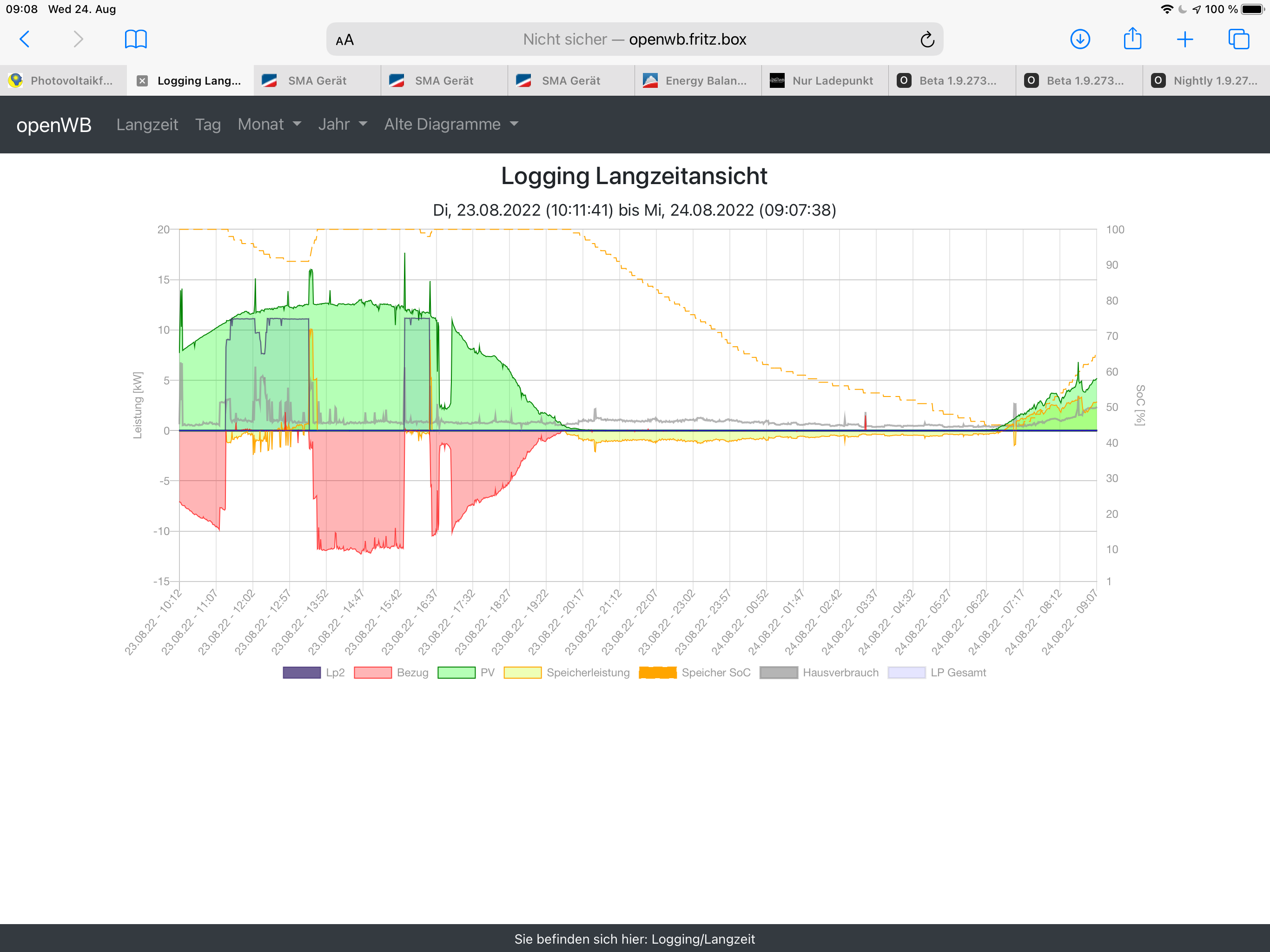

Dr. Mad
Beiträge: 19
Registriert: Do Okt 14, 2021 7:45 am
Wohnort: Stuttgart
Re: Rückmeldungen Beta 1.9.273
Beitrag von Dr. Mad »
JPRider hat geschrieben: Mi Aug 24, 2022 5:47 am
Dr. Mad hat geschrieben: Di Aug 23, 2022 7:57 pm
Kurzes Update: Das eine Problem, dass die Speicherentladung zur PV-Erzeugung wird, wenn die PV-Erzeugung abends endet, ist mit der Nigntly vom 22.8. nun behoben. Damit stimmen Speicherentladung und entsprechend auch der Hausverbrauch.
Da stimme ich Dir zu. Die Werte auf der Statusseite und auch der Livegraph passen. Nur im Tageslog stimmte es noch nicht. Da gibt es nachts immer noch PV-Erzeugung. Kannst Du das bei Dir bitte mal checken.
Ja, ist bei mir genauso, also im Status und Langzeitlog ok, im Tageslog ist Speicherentladung gleichzeitig PV-Erzeugung.
Status/Langzeit: Speicherentladung wird nur als solche dargestellt
Tageslog: Speicherentladung wird auch als PV-Erzeugung gezählt
