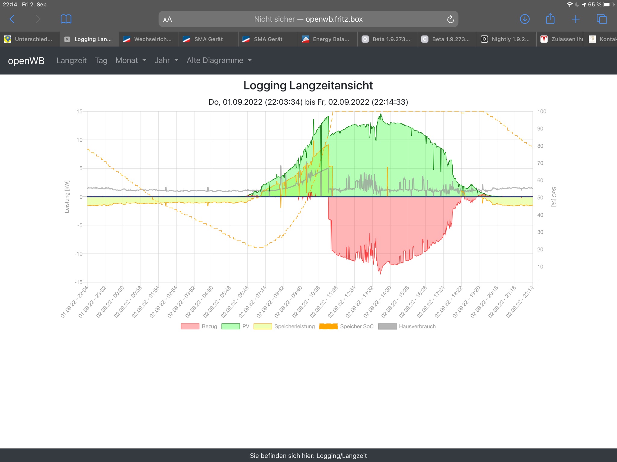

Dr. Mad
Beiträge: 27
Registriert: Do Okt 14, 2021 7:45 am
Wohnort: Stuttgart
Re: Rückmeldungen Beta 1.9.273
Beitrag von Dr. Mad »
Nur um das hier abzuschließen: Zumindest bei mir sind die Werte jetzt OK. [edit: Nein, immer noch falsch beim Laden, vgl. angehängter Screenshot vom Langzeitlog.]
Allerdings lief die Nightly 1.9.274 nach ca. zwei Tagen in einen Fehler im Status unter PV WR1: modules.modbus.common.fault_state.FaultState: [...] Incomplete message received, expected at least 8 bytes (0 received) [...]
Die Ertrags- und Verbrauchswerte im Hauptbildschirm scheinen nicht mehr alle paar Sekunden sondern eher alle vielleicht 3 Minuten einen neuen Wert zu zeigen. Ich installiere jetzt Nightly 1.9.276 und schaue, was sich ändert.
P.S.: Dieser Fehler müllt den Debiug-Log zu, bei Debug Modus 0: Auf dem iPad brauchte es ganze 7(!) Minuten, bis das Debug-Log angezeigt wurde (vemutlich hat das iPad von sich aus den Download beendet und angezeigt, was es bis dahin hatte, da das RAM des iPad begrenzt ist), auf dem PC habe ich nach 15 Minuten Warten aufgegeben... Eventuell wäre es ja eine Überlegung Wert, nur die ersten X Megabyte des Debug-Log an den Browser zu senden.
