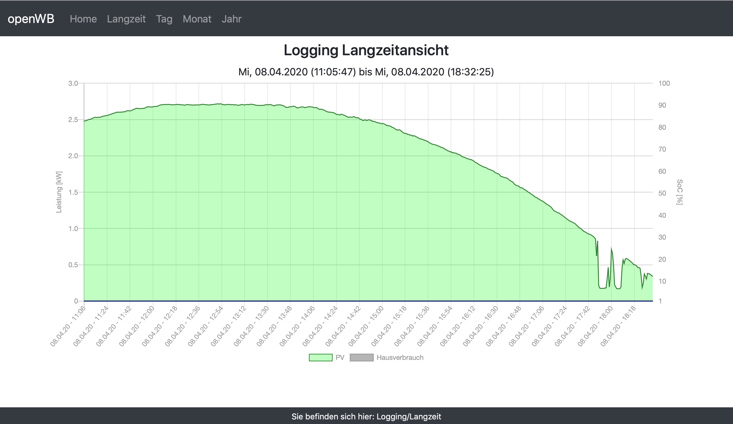

Hab heute nachmittags dann noch auf die Nightly 8 upgedated, bei mir hats leider nicht zum Erfolg geführt.
Danke auf jeden Fall schon mal für die Bemühungen!

Martin_BY
Beiträge: 333
Registriert: So Mai 12, 2019 1:06 pm
Been thanked: 9 times
Re: Seltsamer Daily Graph / Yearly Graph
Beitrag von Martin_BY »
Bei mir das gleiche Bild. :(

My bad, bitte nochmal updaten, typo drinnen gewesen.

Cool, danke! Ich berichte dann morgen, der alte Graph schaut noch gleich aus, aber wenn wird wahrscheinlich erst der neue richtig geloggt denk ich.
Eine andere Frage hätt ich noch Kevin, weil wir da grad beim unterhalten sind. Kanns aber auch gern in einem anderen Thread verschieben falls erwünscht. Kann man die Awattar Funktion auch in Österreich nutzen? Hab bald den Hourly...
LG, danke für den super Support! :)

Läuft!
Sowohl auf der Übersichtsseite (Nachkommastellen werden angezeigt) als auch im Tagesgraph! Danke!!

Jayyy :P
Läuft einwandfrei, besten Dank!!

Habe den selben Bug bei mir mit einer kleinen 600W PV Anlage in openWB Version: 1.9.277
Unter Logging/Langzeit und im Monats Chart passt es.
