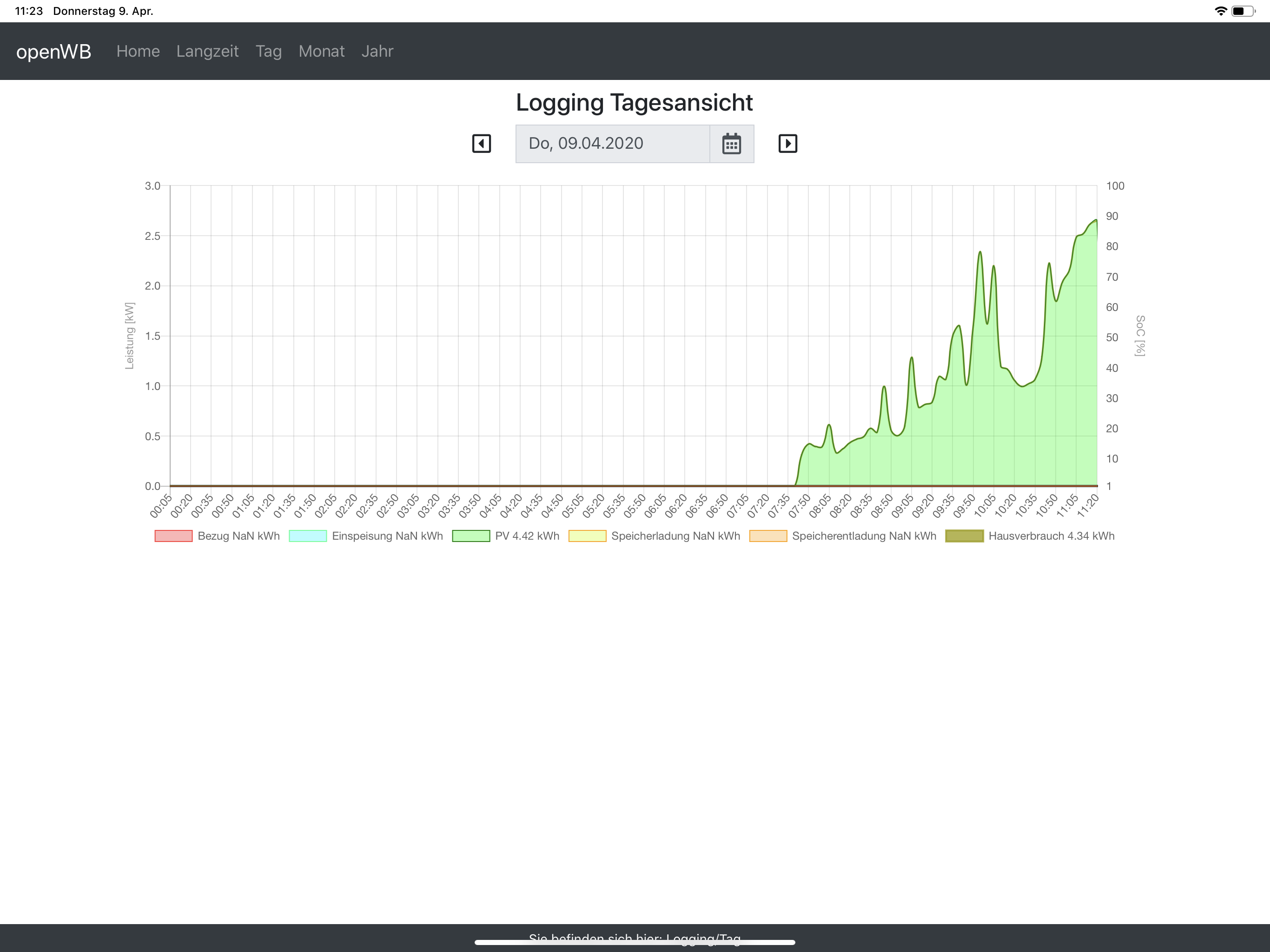

Hab heute nachmittags dann noch auf die Nightly 8 upgedated, bei mir hats leider nicht zum Erfolg geführt.
Danke auf jeden Fall schon mal für die Bemühungen!
(269.75 KiB) 430-mal heruntergeladen
(344.71 KiB) 430-mal heruntergeladen

Re: Seltsamer Daily Graph / Yearly Graph
Beitrag von Martin_BY »
Bei mir das gleiche Bild. :(
My bad, bitte nochmal updaten, typo drinnen gewesen.
Beitrag von remi »
Cool, danke! Ich berichte dann morgen, der alte Graph schaut noch gleich aus, aber wenn wird wahrscheinlich erst der neue richtig geloggt denk ich.
Läuft!
Sowohl auf der Übersichtsseite (Nachkommastellen werden angezeigt) als auch im Tagesgraph! Danke!!
Beitrag von remi »
Jayyy :P
Läuft einwandfrei, besten Dank!!
