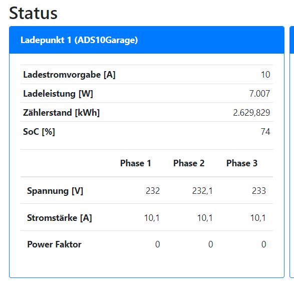

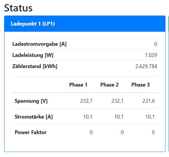

nach dem Update von der 1.9.273 auf 1.9.275 mögen die Ladepunkte nicht mehr.
Testweise die Ladepunkte autark betrieben, kein Problem
Der Status der LP (auto gesteckt und die Spannungen) werden an den Master übermittelt.
Der Master sendet z.B. bei PV-Laden auch die Anforderung LP auf 8A. Steht auch im Status beim Master.
In der Statusübersicht beim Slave steht allerdings 0A.

Kleiner Nachtrag,
habe nun nochmals die aktuelle Version drüber gebügelt und einen Kaltstart gemacht.
Nun scheint die Funktion in der Masterbox wieder zu klappen.
PV-Laden und Sofort-Laden, sowie die Änderung der Stromstärke wird richtig angezeigt.
In der Statusübersicht beim Slave werden Spannungen und Ladestrom richtig angezeigt.
Die Ladestromvorgabe bleibt bei "0" (nur die Status-Ansicht beim Slave, beim Master alles o.k.)
Master
2022-09-17 18:54:47: PID: 4398: Sofort ladung Ladepunkt 7 erhöht auf 8 bei minimal A 8 Ladeleistung zu gering (LV1) at 769 sofortlademodus sofortlademodus.sh
