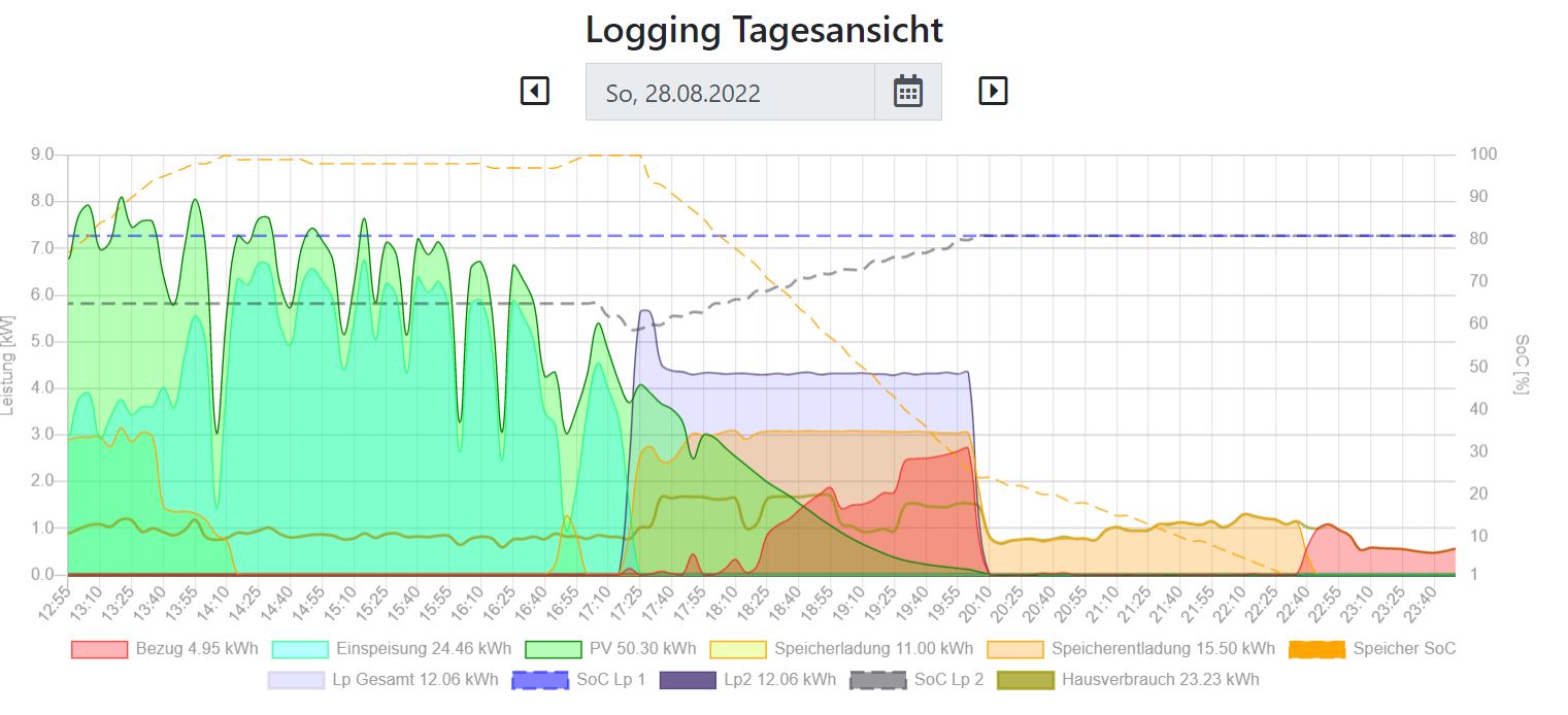

Hallo zusammen!
Ich muss hier nochmal anknüpfen. Anbei mal ein Screenshot meiner OpenWB vom 28.08.2022. Wie man sieht, wurde der Zoe um 17.15 Uhr angesteckt im Modus PV begann das Fahrzeug zu laden. Der Speicherentladung des E3DC war bis 90% frei gegeben. Dennoch hatte der Zoe so lange geladen, bis er die eingestellten 80% SoC erreicht hatte und den Speicher damit auf 20% entleert und auch noch Netzstrom bezogen. Kann mir jemand helfen was hier falsch läuft? Normalerweise sollte die Ladung im Modus PV doch spätestens bei Netzbezug stoppen. Hab die Abschaltverzögerung auf 300s eingestellt.

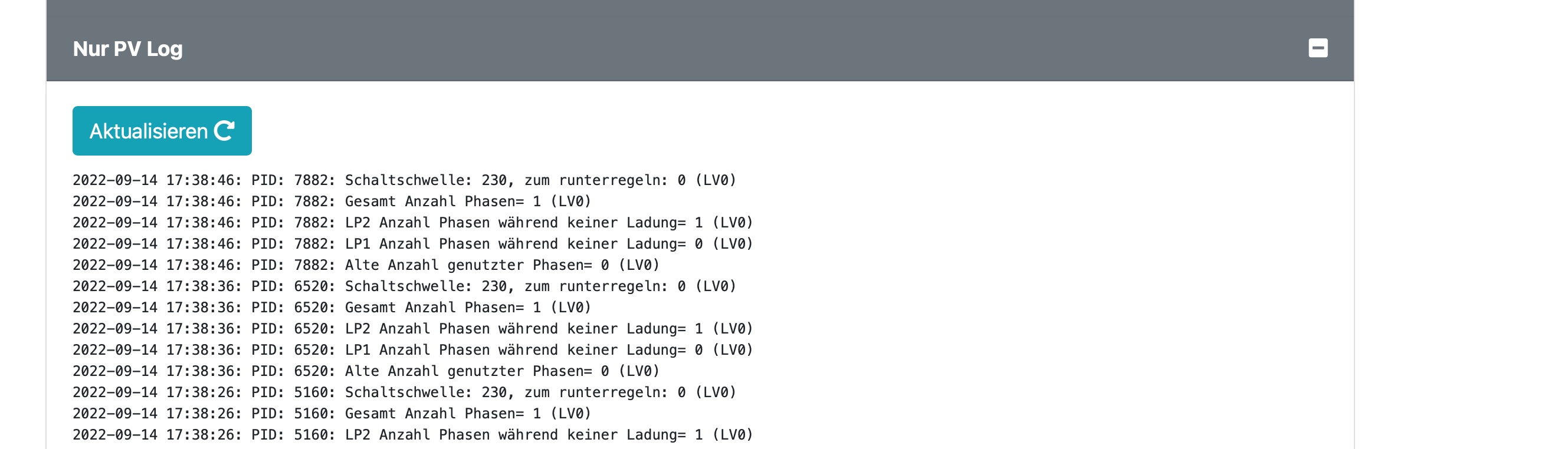

Mit nur-PV-log meinte ich das hier auf der Status-Seite:

Gerade ist es wieder passiert. Zoe fängt bei Nur-PV an wild Netzstrom zu laden, anbei der Screenshot des Nur-PV-Logs.
