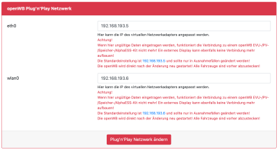

und hier Ändern?

ich hab' zwei openWB Ladepunkte im gleichen Netz und nichts an den IP Einstellungen verändert. Eine als Master, eine als Slave, gab keine Probleme.
