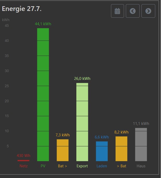

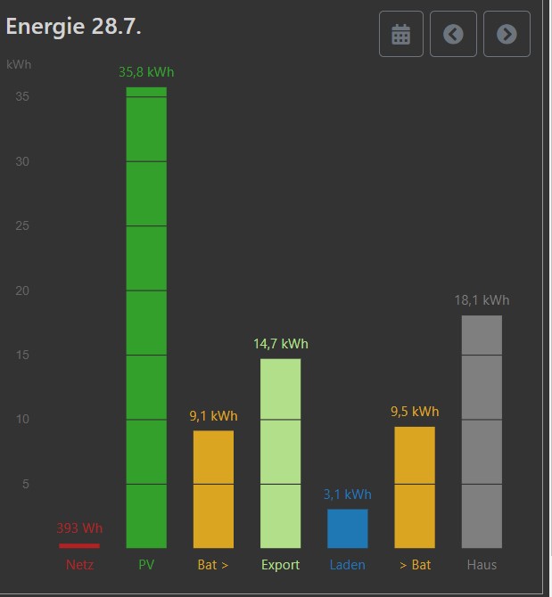

Wie gesagt, die Strommenge die wir vom Stromanbieter beziehen fehlt, alles andere funktioniert wieder.
So sah das bis Donnerstag aus:

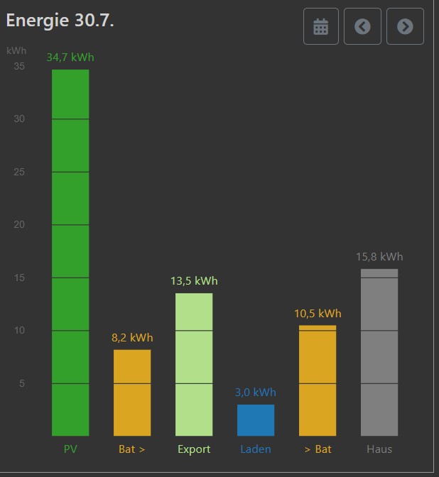

Ich habe euch die Auswertung von gestern angehängt.
Die Wallbox zeigt keinen Netzbezug obwohl ich 163 WH bezogen habe.
Früher wurden auch die kleinen Strommengen dargestellt.

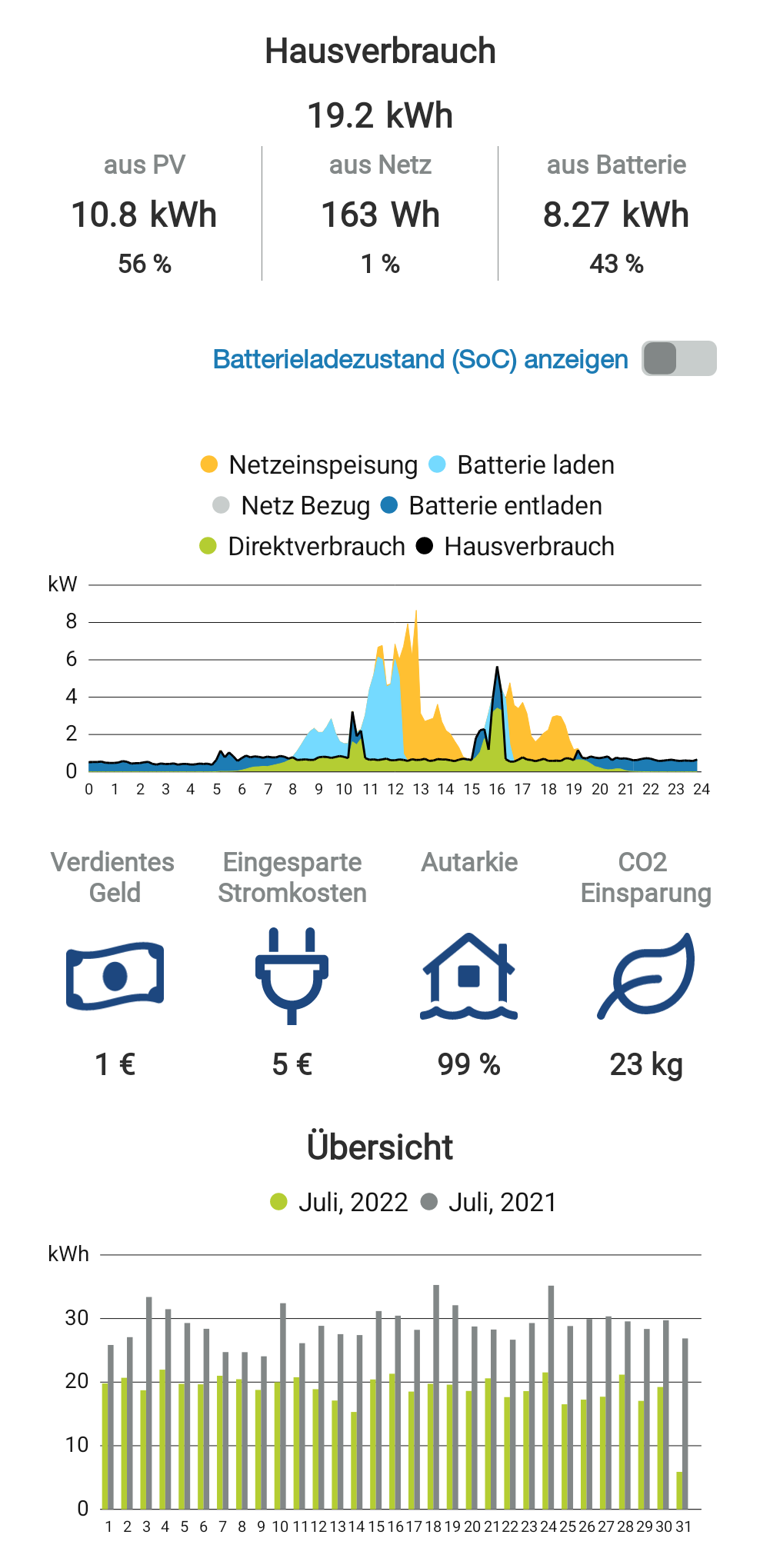

Es liegt nicht an der Wallbox, ich habe jetzt die Anzeige verändert und dort wird der Netzbezug angezeigt.
Vielen Dank für die Unterstützung, einen schönen Sonntag und liebe Grüße
