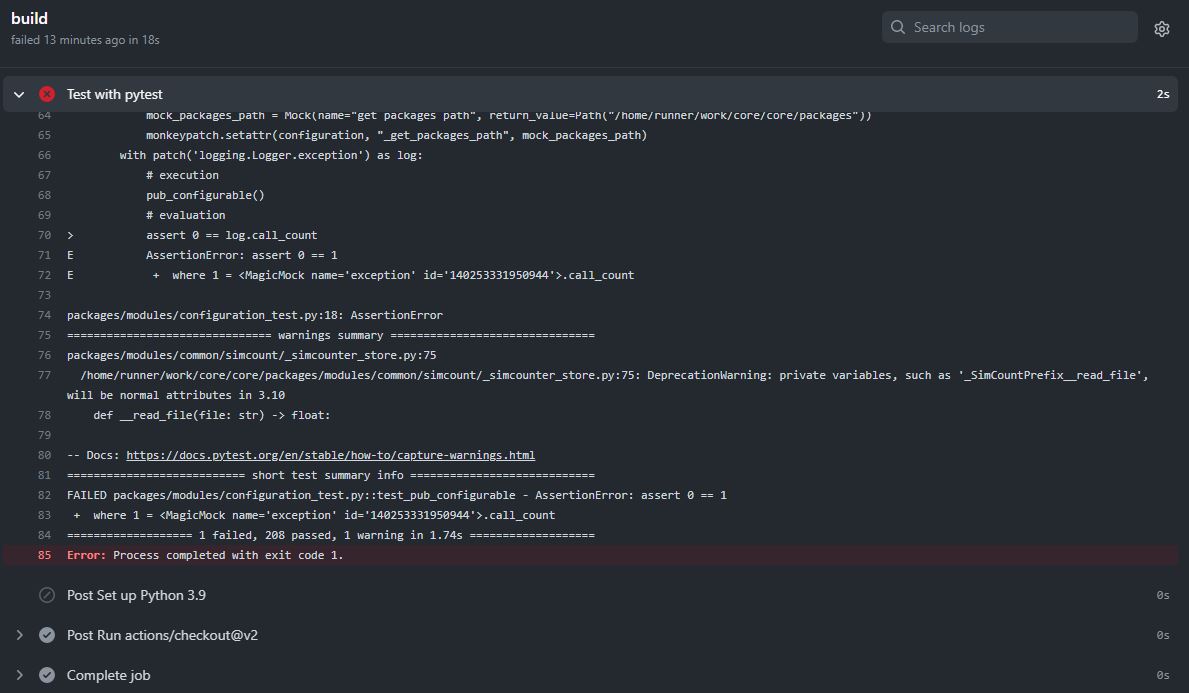

In Github kommen nach dem commit immer noch Fehler, aber damit kann ich nichts anfangen:
mit diesen Details:
Lass mich wissen, falls ich noch was tun kann.

Der Test für workflow PR 595 in github läuft jetzt fehlerfrei.
Neben der Behebung der flake8 Fehler müssen bisher nicht vorhandene python module noch "gemocked" werden, also dafür Platzhalter definiert werden:
In packages/modules/conftest.py musste für den vwid-SOC-Adapter folgendes neu eintragen werden:
sys.modules['aiohttp'] = type(sys)('aiohttp')
sys.modules['lxml'] = type(sys)('lxml')
sys.modules['lxml.html'] = type(sys)('lxml.html')

rleidner hat geschrieben: Mi Nov 02, 2022 9:16 am Neben der Behebung der flake8 Fehler müssen bisher nicht vorhandene python module noch "gemocked" werden
Das kann natürlich in bestimmten Fällen die beste Lösung sein. Die "normale" Lösung wäre allerdings diese Module zu installieren. Dafür das Modul zum Installationskommando für die Pakete in den GitHub-Actions hinzufügen.
