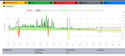

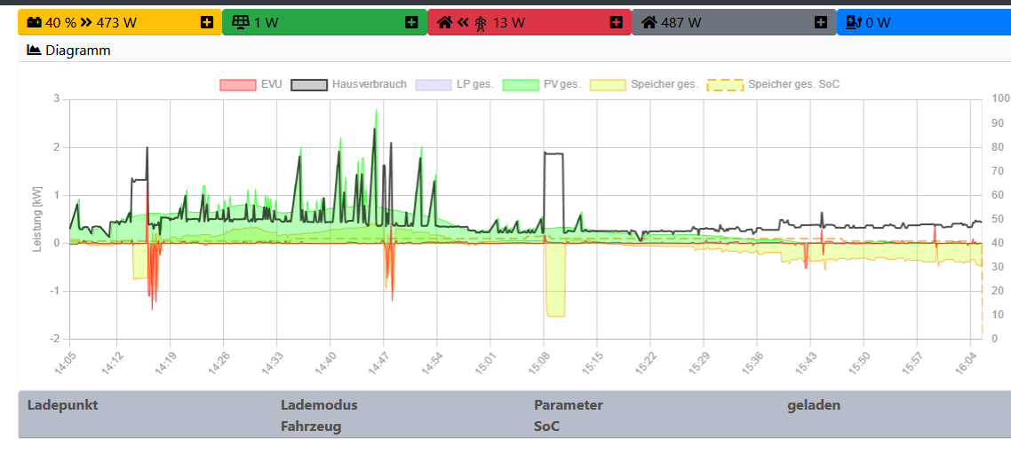

Ihaglc hat geschrieben: Sa Okt 29, 2022 10:02 am Sieht jetzt besser aus, wenn der Speicher entladen wird, d. h. wenn PV=0, stimmen die Werte.
Heute beim Aufladen des Speichers erscheinen unsinnig hohe PV Spitzen, die den Hausverbrauch mit hochziehen.
2022-10-31 10:08:37 +0100 [0880c9e5]
Sieht jetzt besser aus, die Spitzen sind weg, aber nun erscheint während der Dunkelheit plötzlich PV Leistung und der Hausverbrauch wird um die PV Leistung höher angezeigt??

Bitte das Debuglevel auf Details stellen und einen Auszug aus dem main.log schicken, wenn der Fehler wieder auftritt.

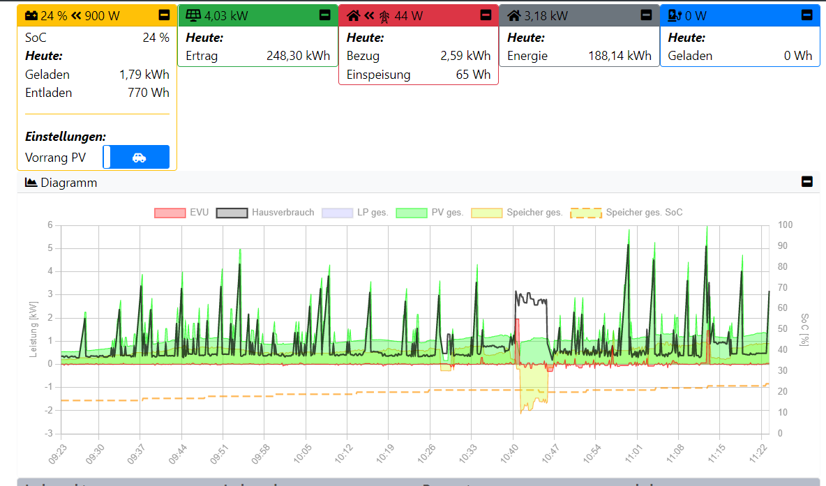

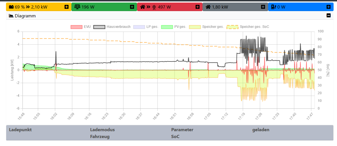

Kommt gerade wieder vor
debug_PV_2.txt
(2.29 MiB) 119-mal heruntergeladen
und es geht weiter

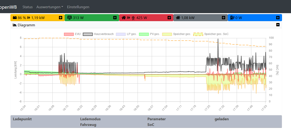

Die Rohwerte, die per Modbus ausgelesen werden, schwanken bereits so stark. Möglicherweise ist das eine Folge der parallelen Abfrage durch 1.9 und 2.0.
Du könntest ein zeitgleichen Logauszug von 1.9 und 2.0 posten, dann kann man sehen, ob beide Systeme dieselben Werte per Modbus erhalten.

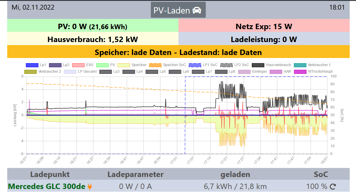

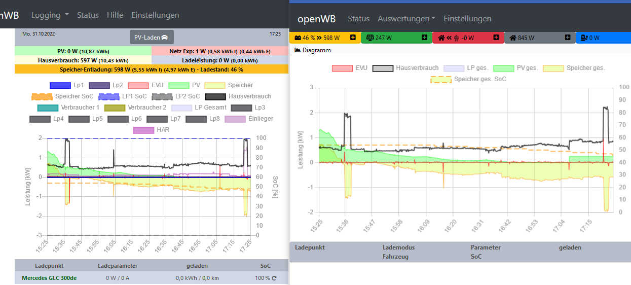

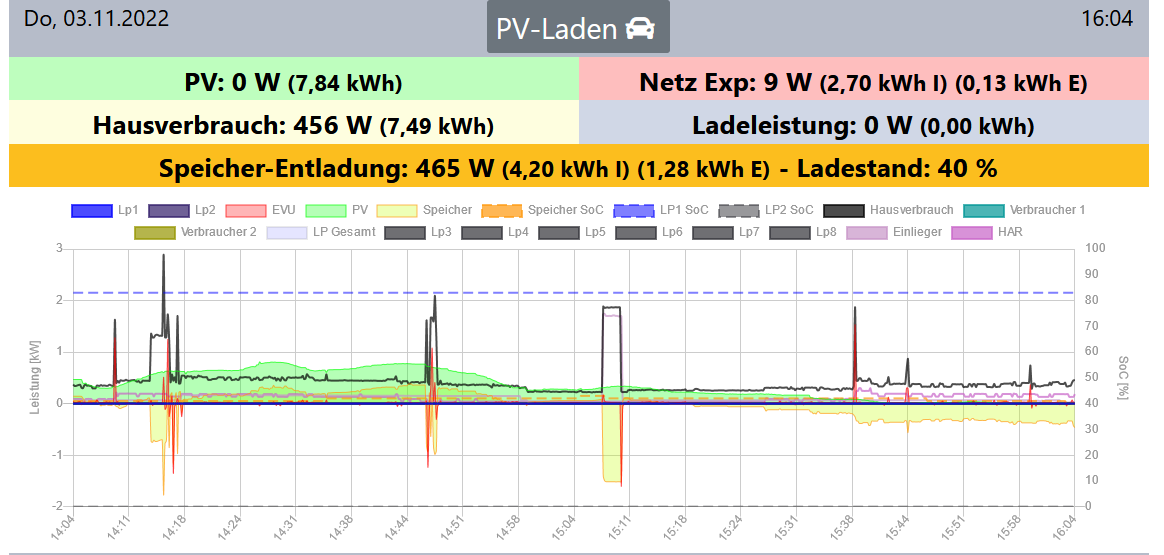

Ok, habe hier mal zum Vergleichen die Logs ( während in OWB 2.0 PV angezeigt wird ) ein paar Minuten aufgezeichnet.
Als txt, da sonst zu groß zum Scrollen
OWB__1_9.txt
(63.89 KiB) 134-mal heruntergeladen
OWB__2_0.txt
(158.47 KiB) 101-mal heruntergeladen

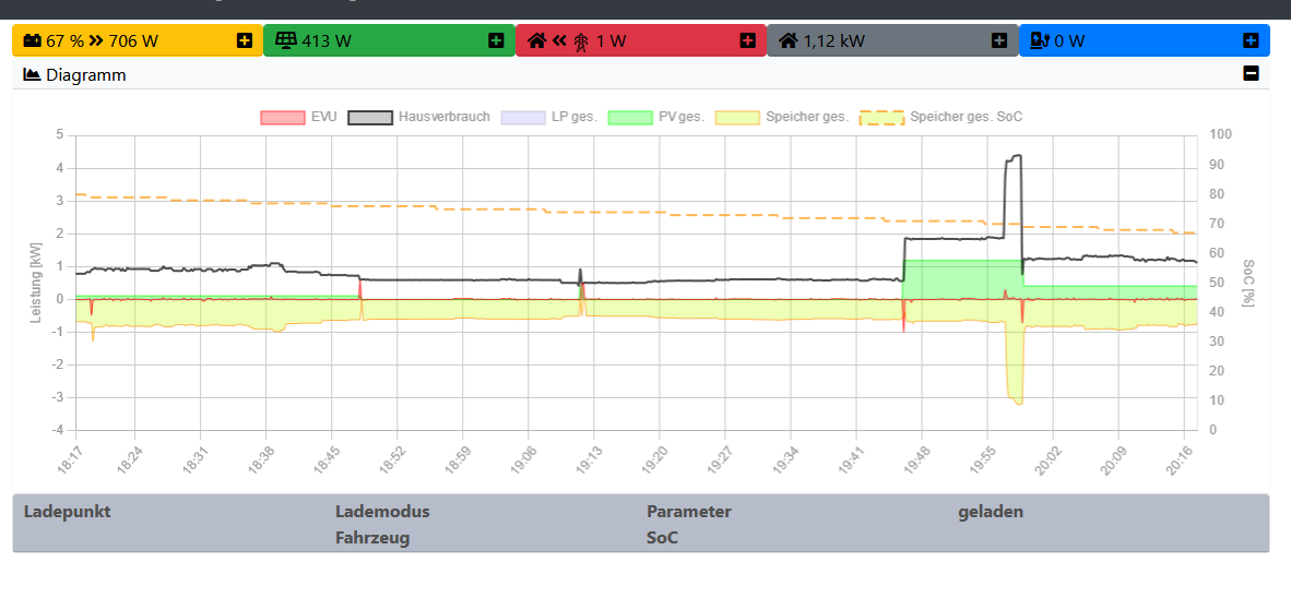

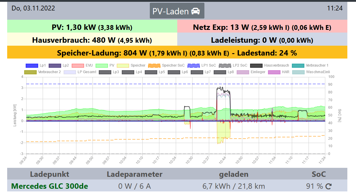

Leider ist das Spitzenproblem mit 2022-11-02 13:35:30 +0100 [bc52d84b] wieder zurückgekommen...

Ihaglc hat geschrieben: Mi Nov 02, 2022 5:04 pm Ok, habe hier mal zum Vergleichen die Logs ( während in OWB 2.0 PV angezeigt wird ) ein paar Minuten aufgezeichnet.
Als txt, da sonst zu groß zum Scrollen2022-11-02 17_48_38-Start.png2022-11-02 18_01_27-Start.pngOWB__1_9.txtOWB__2_0.txt
Die Schwankungen sind auch in 1.9 vorhanden, die Werte sind in den beiden Logs vergleichbar. Der nächtliche PV-Ertrag sollte mit PR 594 verschwinden, dieser muss allerdings erst noch geprüft werden.

Ihaglc hat geschrieben: Do Nov 03, 2022 10:26 am Leider ist das Spitzenproblem mit 2022-11-02 13:35:30 +0100 [bc52d84b] wieder zurückgekommen...
Ohne Logs kann ich leider nicht die Ursache finden. Am besten wieder von 1.9 und 2.0

Hier an den Screenshots kann man schön sehen, dass die Peeks verschwinden, wenn PV nicht mehr vorhanden.
Kann leider nur die logs von OWB2.0 ziehen, als schon keine Peeks mehr vorhanden sind ( Daten wurden schon überschrieben )
Wenn nicht ausreichend, muss ich es morgen noch mal versuchen.
