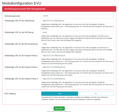

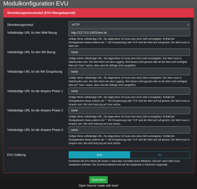

Im nächsten Schritt möchte ich Daten simulieren und habe daher die Modulkonfiguration mit dem generische HTTP Modul gewählt.:
siehe Anhang Konfiguration.

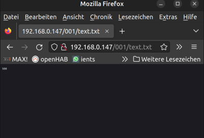

Basis für die simulierten Daten soll einfach eine txt-Datei auf dem raspi sein (/var/www/html/001/text.txt) Inhalt der Datei: „nur“ ein Zahl: 500 - Wird auch in einem gewöhnlichen Browser richtig angezeigt.
siehe Anhang Browser

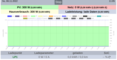

Erwartet hätte ich jetzt einen Wert in openWB, aber leider nur das:
siehe Anhang openWB Anzeige

Noch nicht klar ist mir, weshlab "nur" PV angezeigt wird. Hier ist eine Zahl von 300 im File.
In einem zweiten File mit dem Wert 500 soll der EVU Wert angezeigt werden.

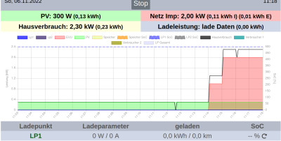

... hab's:
mit folgender angefügter Konfiguration funktioniert es.
Wert für txt : 2000 (wird richtig angezeigt)
Wert für phase 1, txt3 : 3
Wert für phase2 txt4: 2
Wert für Phase 3 txt5: 4
Wert für PV txt1: 300 (wird richtig angezeigt)
Warum EVU richtig angezeigt wird mit sinnfreien Werten für Phase 1 - 3 ist mir (noch) nicht klar, immerhin sind die Werte für EVU und PV korrekt!

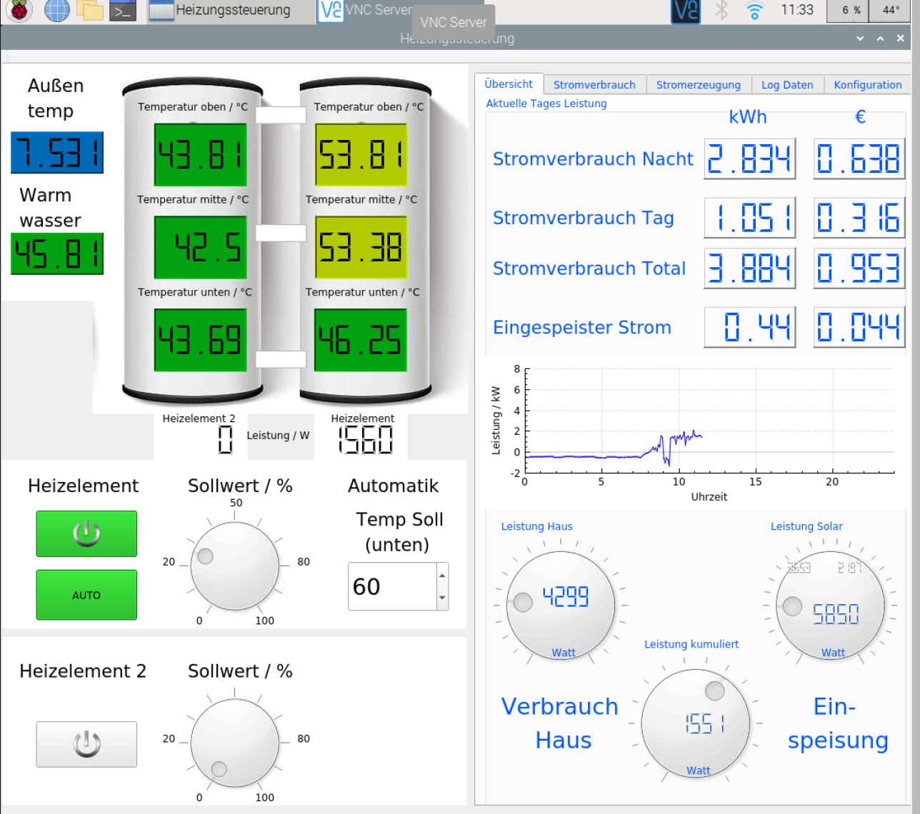

... als nächstes werde ich "echte" Daten verwenden:
Ich betreibe schon seit 2019 eine eigene Applikation im Zusammenhang meiner Heizungsanlage. In dieser SW (QT5 auf raspi) wird die PV Leistung und der Stromverbrauch (EVU) ausgewertet. Die überschüssige Energie wird in Heizelemente (2 x 6 kW) zum Erhitzen von 2 x 1000 l Wasserboiler verwendet.
Werde einen WEB-Server in der Heizungsanlage einbauen und openWB übergeben. (Muss dann eine Priorität überlegen: Was ist wichtiger: Haus heizen oder PKW laden).
