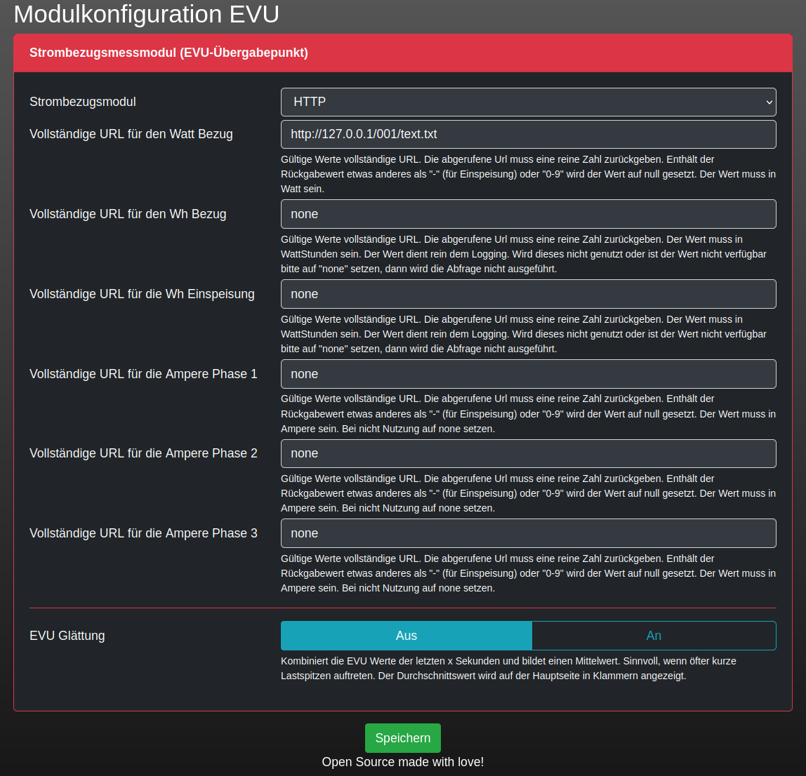

Im nächsten Schritt möchte ich Daten simulieren und habe daher die Modulkonfiguration mit dem generische HTTP Modul gewählt.:
siehe Anhang Konfiguration.

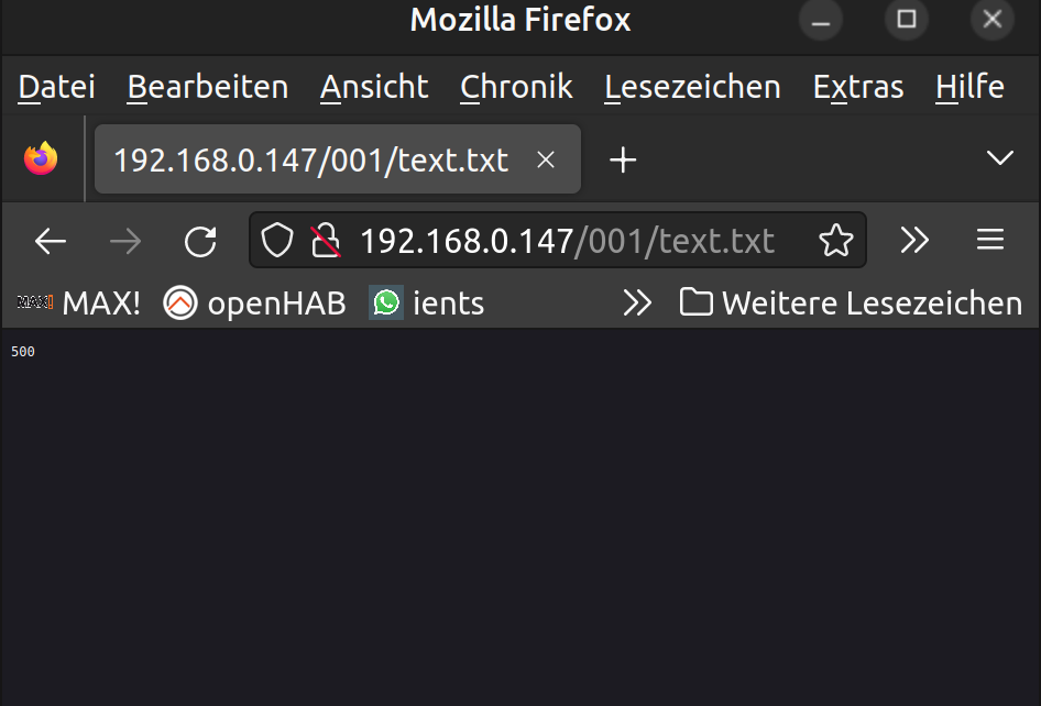

Basis für die simulierten Daten soll einfach eine txt-Datei auf dem raspi sein (/var/www/html/001/text.txt) Inhalt der Datei: „nur“ ein Zahl: 500 - Wird auch in einem gewöhnlichen Browser richtig angezeigt.
siehe Anhang Browser

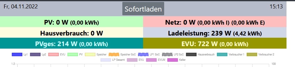

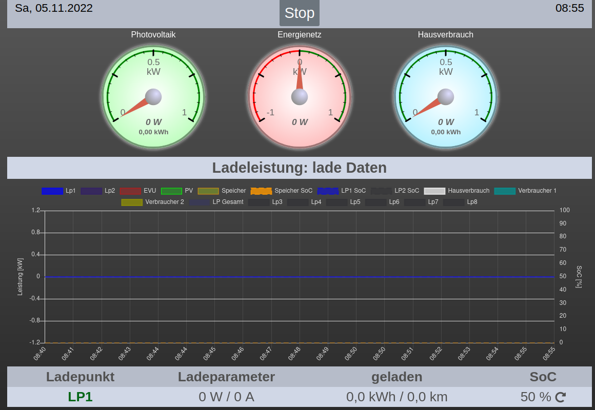

Erwartet hätte ich jetzt einen Wert in openWB, aber leider nur das:
siehe Anhang openWB Anzeige
Wo ist der Fehler? Muss der Wert in ein Protokoll verpackt werden oder in einer bestimmten Form formatiert werden (ich konnte in diesem Forum / WIKI leider keinen Hinweis finden)? Kann mir jemand beispielhaft eine funktionierende txt-Datei oder dessen Inhalt zukommen lassen?
Das gibt openBW wieder
Das wird im Browser angezeigt
Konfiguration des HTTP Moduls

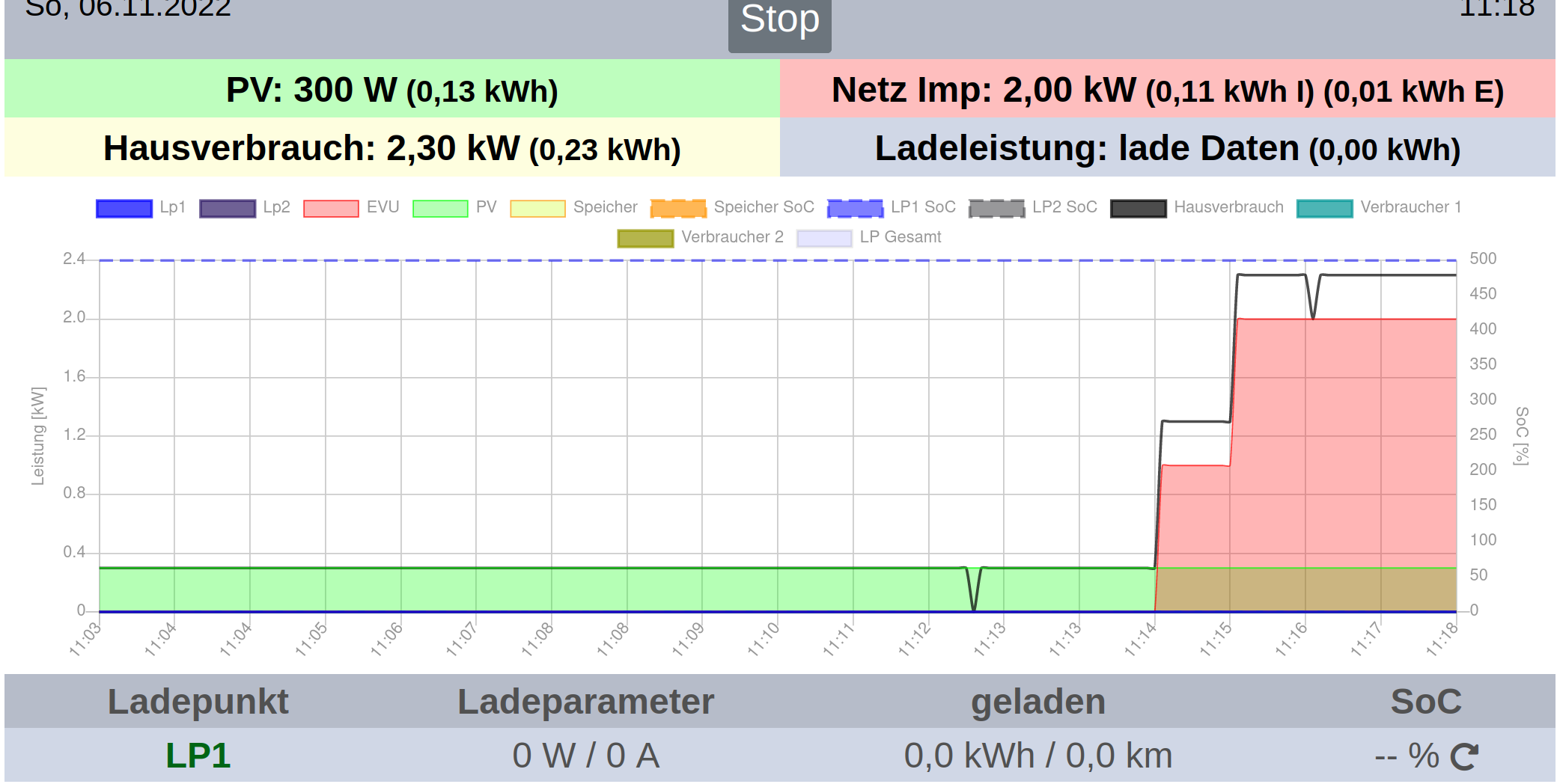

... hab's:
mit folgender angefügter Konfiguration funktioniert es.
Wert für txt : 2000 (wird richtig angezeigt)
Wert für phase 1, txt3 : 3
Wert für phase2 txt4: 2
Wert für Phase 3 txt5: 4
Wert für PV txt1: 300 (wird richtig angezeigt)
Warum EVU richtig angezeigt wird mit sinnfreien Werten für Phase 1 - 3 ist mir (noch) nicht klar, immerhin sind die Werte für EVU und PV korrekt!
