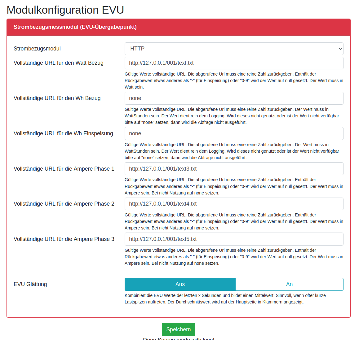

Re: http funktioniert nicht richtig bzw überall
... hab's:
mit folgender angefügter Konfiguration funktioniert es.
Wert für txt : 2000 (wird richtig angezeigt)
Wert für phase 1, txt3 : 3
Wert für phase2 txt4: 2
Wert für Phase 3 txt5: 4
Wert für PV txt1: 300 (wird richtig angezeigt)
Warum EVU richtig angezeigt wird mit sinnfreien Werten für Phase 1 - 3 ist mir (noch) nicht klar, immerhin sind die Werte für EVU und PV korrekt!
