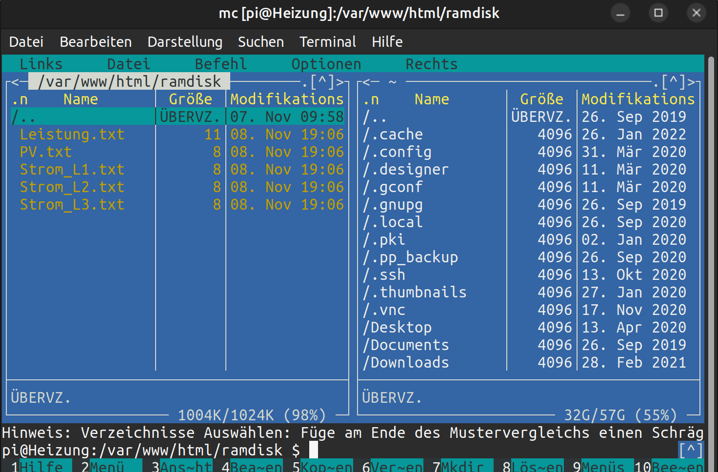

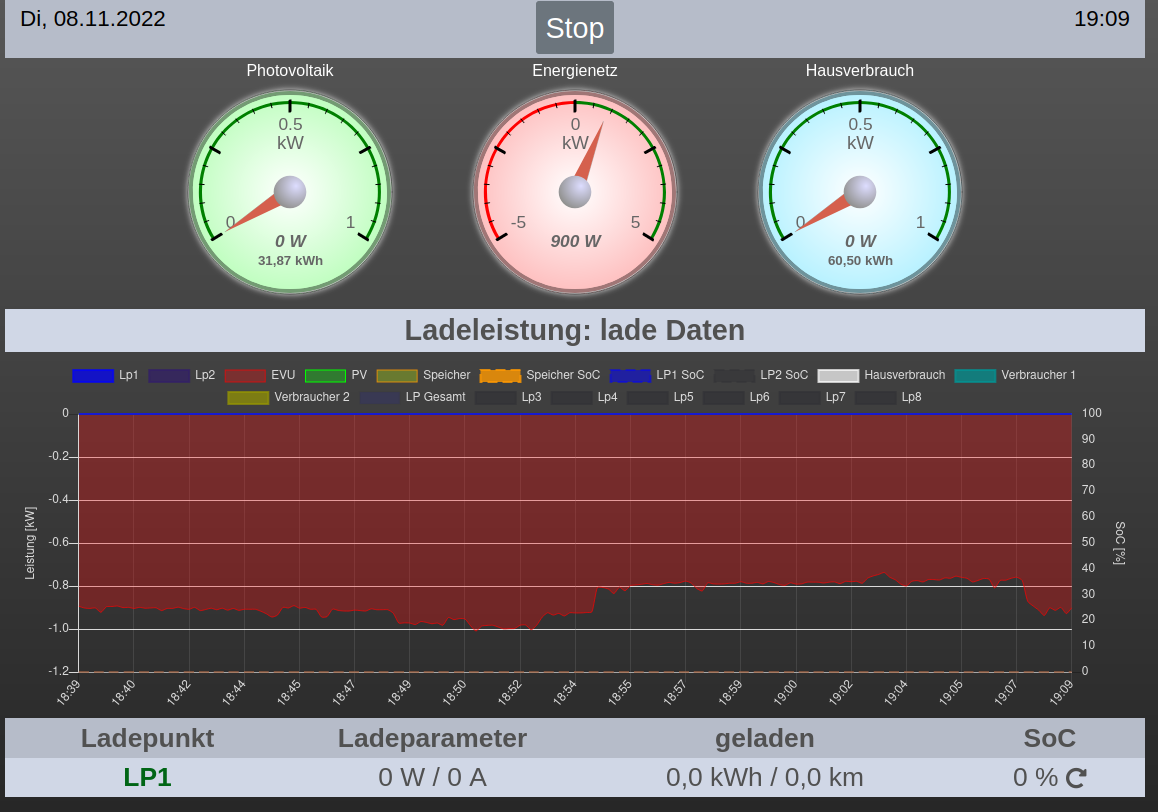

Falls jemand an dem Update "meines" Projekts interessiert ist:
"echte" Daten funktioniert jetzt! Mit dem WEB-Server hat es zwar leider nicht geklappt, denn da hätte man mit Port(s) arbeiten müssen und Ports werden wohl in der http Konfiguration nicht akzeptiert, wie ich feststellen musste.
Aber: Das Konzept welches openWB verwendet, nämlich mit einer ramdisk zu arbeiten, ist wirklich sehr gut! Habe mich an dieses Konzept rangehängt, eine apache2 aufgesetzt und eine ramdisk dort installiert, schreibe die onlinedaten (1-sec Zyklus) da rein. Der andere raspi holt sich jetzt die Daten von dort. (Habe openWB auf einen raspi4 neu aufgesetzt, weil der 3er doch Performance Probleme hatte)
Nicht ganz klar ist mir weshalb die EVU-Leistung, die vom mpm3p kommt, mit dem Faktor -1 multipliziert werden musste (?).
Was ich auf jeden Fall bis jetzt sagen kann: ich mag openWB - richtig gutes Konzept, richtig cool! Da ist schon viel Arbeit und Know-How investiert worden - das sieht man! Vielen Dank an die "Macher"

Antares hat geschrieben: Di Nov 08, 2022 6:26 pm Nicht ganz klar ist mir weshalb die EVU-Leistung, die vom mpm3p kommt, mit dem Faktor -1 multipliziert werden musste (?).
Das liegt ganz einfach daran, dass Verbräuche - und der daraus resultierende Netzbezug - in der openWB als positive Werte gesehen werden und die PV-Leistung bzw. Einspeisung als negativ. Das macht die interne Rechnerei einfacher. (Ich glaube es war die PV-Leistung, die in der 1.9 ebenfalls positiv ist; das wird aber zur 2.0 korrigiert.)
